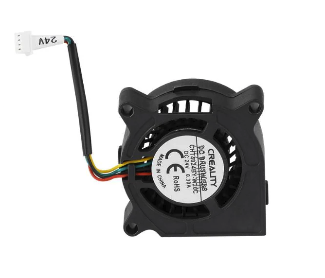

-1- Est-ce que les têtes d'impression des imprimantes suivantes sont identiques : Ender-3 V3, Ender-3 V3 Plus, Ender K1
-2- Où peut-on acheter ces ventilateurs ?
Remarque : Je suis en train de modifier la tête d'impression de mon imprimante pour qu'il plus facile de changer les buses.
Merci.
Il y a 3 heures, Francois211 a dit :
A priori pour la face avant, ce serait un Blower de ce type là.
https://crealityfrance.fr/products/creality-ventilateur-soufflant-4020-blower-fan-k1c-k1-max
C'est la même référence que sur la ender3 v3.
Le mieux c'est que tu ouvres  la tête et que tu regardes les références et la taille,
Après si tu customises tu peux mettre un plus gros compatible. 24 volts 4 fils
