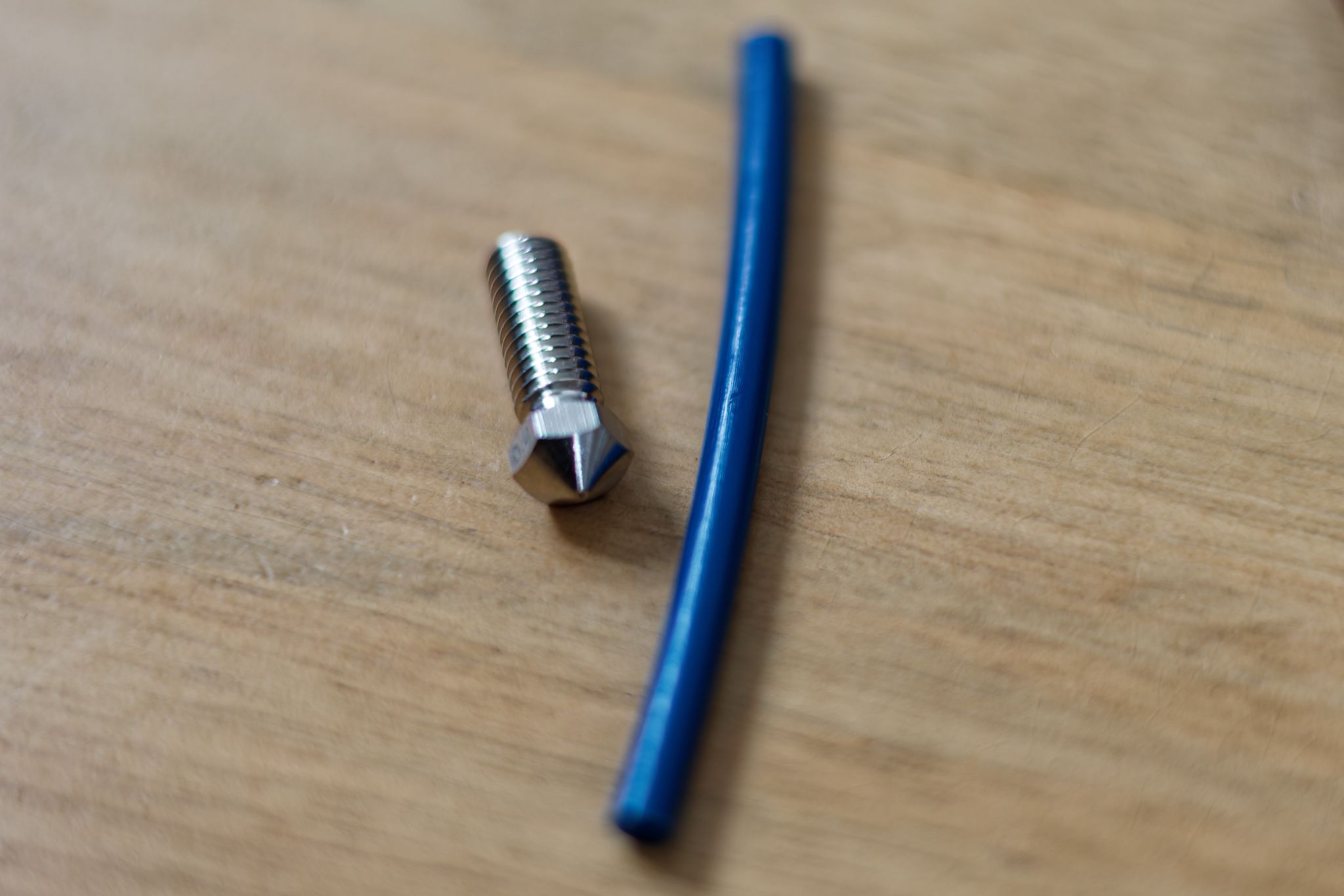

jujudemetz Posté(e) Juin 6, 2025 Auteur Posté(e) Juin 6, 2025 J'ai reçu la buse (ainsi que les plateaux.. enfin un sur les deux, mais le vendeur a été réactif et m'envoie le 2e) J'imagine que le tube à côté c'est le tube téflon, qu'il faut le couper et remplacer celui d'origine? Merci
MrMagounet Posté(e) Juin 10, 2025 Posté(e) Juin 10, 2025 Oui le tube est un PTFE pour te permettre de remplace celui que tu as quand tu en a un si il est endommagé, les buse Nitro max sont compatible avec les SW X1 et X2 qui ont un PTFE interne qui dans ces machine descend jusque le contact avec la buse.
jujudemetz Posté(e) Juin 21, 2025 Auteur Posté(e) Juin 21, 2025 Je viens seulement de voir la réponse, j'avais laissé celui d'origine, et ayant vu que c'était un Capricorn (justifié ou non la hyppe autour de cette marque?..) j'ai décidé de le remplacer, même s'il a la copie conforme de l'origine. Coupé droit à l'aide du hotend de taille identique à l'origine (+/- 1mm), ça ne peut pas faire de mal, même si, me semble t-il, qu'il sert juste de guide, sur nos X4. J'ai juste le manchon silicone qui se fait la malle vu le diamètre plus important de la buse, mais j'imagine que le plus important est la partie haute du manchon (mis du bon côté )
