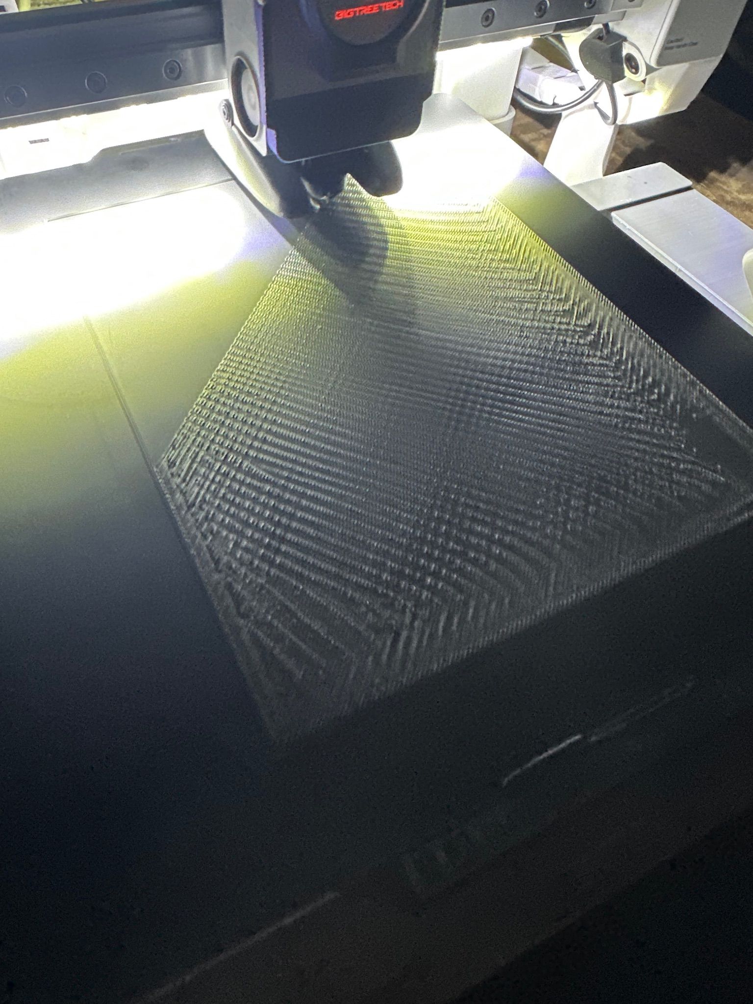

Fridow Posté(e) dimanche à 09:32 Posté(e) dimanche à 09:32 Bonjour, comme vous pouvez le constater j’ai essayé d’imprimer un cadre Hueforge via makerworld et voici ce que la première couche a donné. je précise que je suis avec un plateau smooth pei et filament geeetech pla noir. Je suis débutant et n’ose pas toucher au réglages.
Brno Posté(e) dimanche à 09:45 Posté(e) dimanche à 09:45 Bonjour. Il se peut que cela soit causé par un léger excés de matière extrudée, dû à un débit trop important ou une hauteur de buse insuffisante.
RFN_31 Posté(e) dimanche à 10:03 Posté(e) dimanche à 10:03 Oui, surtout la hauteur de buse insuffisante, car par expérience ce phénomène disparait à la 4ᵉ voire 5ᵉ couche. Baisser la température du bed peut aussi aider à réduire ce phénomène.
