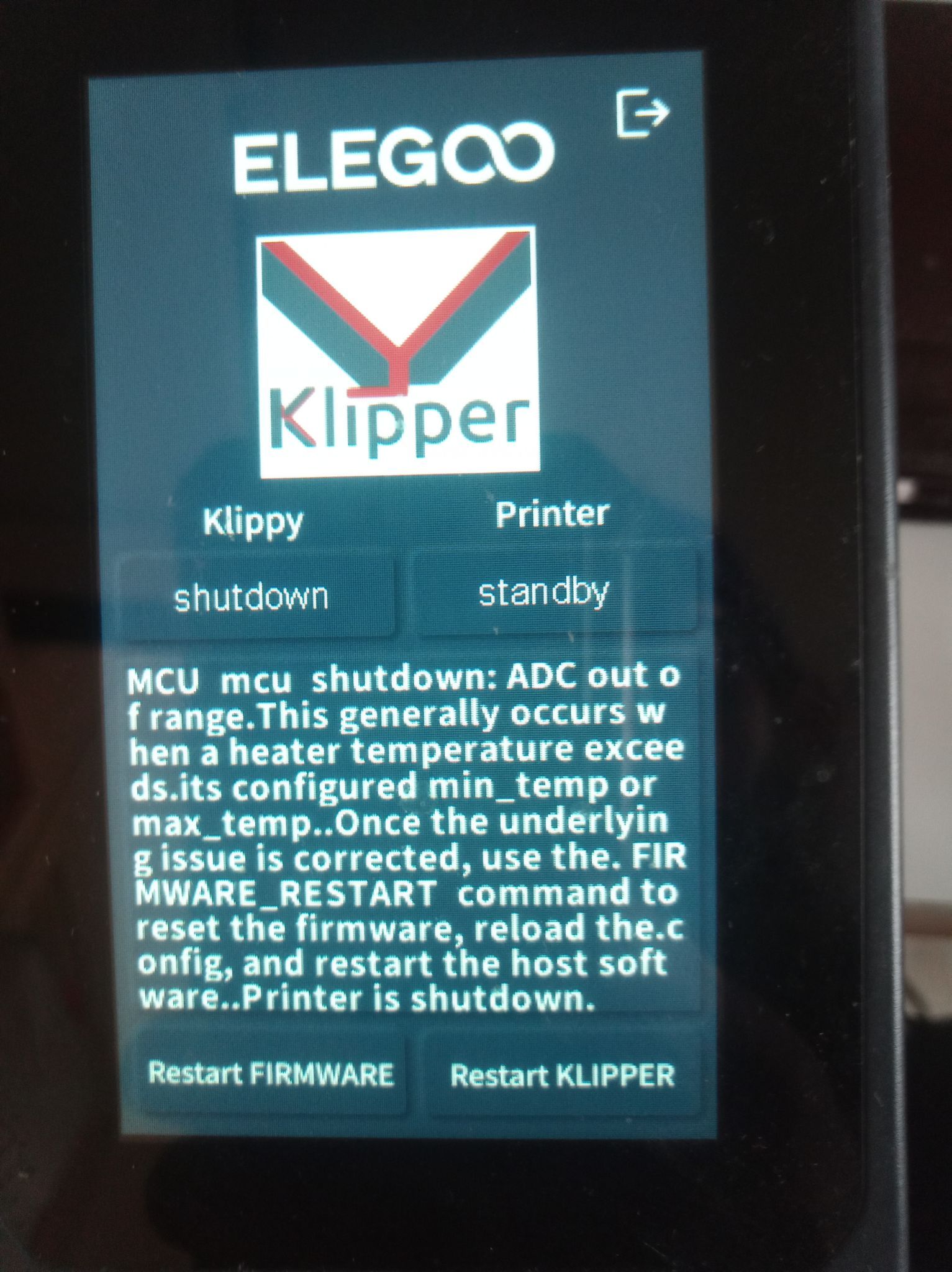

Donc voici mon problème: j'ai récemment eu un problème d'impression, un décalage en z qui à bourrer ma tête l'extrudeur.
En voulant retiré la boule de pla j'ai malheureusement arraché les fils du composant de chauffe aussi que ceux de la sonde.
Bon c'est pas une première, ni une ni deux je commande un kit d'extrudeuse pour le changer. Sauf qu'une fois fait je me rends compte que la température de la buse monte toute seule en permanence, et à plus de 300°C, jusqu'à ce que le firmware de l'imprimante se mette en défaut et que de la fumée s'échappe de la plaque céramique.
J'ai bien entendu tout débranché et remplacé le kit, dès fois que celui-ci soit défectueux. Non plus, j'ai mis à jour le klipper mais rien ni fait.
J'attends donc un nouvel extrudeur mais je ne sais pas si cela sera suffisant.
Je suis un peu perdu du coup,est ce que cela pourrait venir de la nappe qui aurait pu s'abimer? De la carte mère? Ou est-ce autre chose?
Je viendrais donner des nouvelle quand j'aurais reçu le nouvel extrudeur ( peut être que ça vient d'une soudure sur la carte?)
Merci par avance pour votre aide si jamais quelqu'un à déjà eu ce cas de figure.
Ci joint le message d'erreur sur l'écran

Je me rends compte que la température de la buse monte toute seule en permanence, et à plus de 300°C
Si elle monte toute seule à l'allumage de la machine il y a de grandes chances que le MOSFET de la carte mère soit grillé et si mes souvenirs sont bons il n'y a pas d'autres sorties de disponibles donc je pense que le remplacement de la carte mère est à prévoir
Ça peut aussi être la thermistance en court-circuit, mais si l'arrachage des fils (cartouche de chauffe) s'est fait machine allumée, comme @pascal_lb, je crains que le Mosfet qui commande la chauffe ait moyennement apprécié et décidé alors de se faire seppuku.

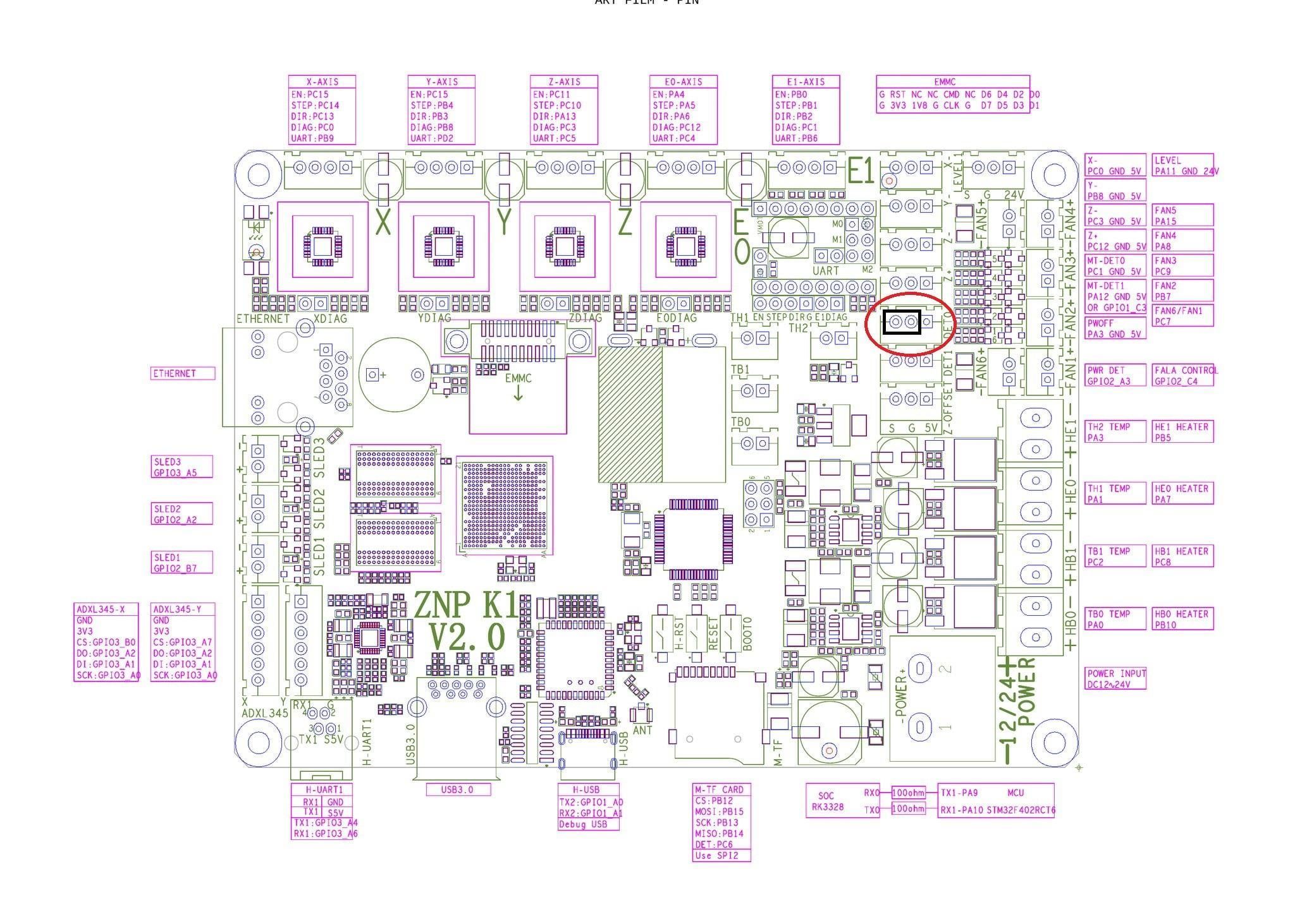

J'ai une connectique th2 et une alimentation HE1 est ce que je pourrais m'en servir en les programmant dans le Klipper?
il y a une heure, BenjiSama69 a dit :
Si tu as une sortie supplémentaire sur la carte pour brancher ta thermistance et ta cartouche chauffante tu peux effectivement effectuer les changements de paramètres dans ton printer.cfg pour "connecter", le truc c'est de trouver le nom de ces sorties disponibles
@BenjiSama69 Voilà un schéma où tu dois avec le nom

Le 15/06/2025 at 12:52, pascal_lb a dit :
C'est marrant, on dirait un clone de la MKS SKRPI 😉
Modifié (le) par fran6p
Le 15/06/2025 at 12:48, pascal_lb a dit :
Merci pour l'info, reste à trouver les bons noms
pardon je n'avais pas vue le schéma
Yes c'est bon ça fonctionne, il a juste fallu le changer dans le bon fichier! En tout cas merci infiniment pour votre aide, je n'y serais jamais arrivé sans vous et ce schéma!
