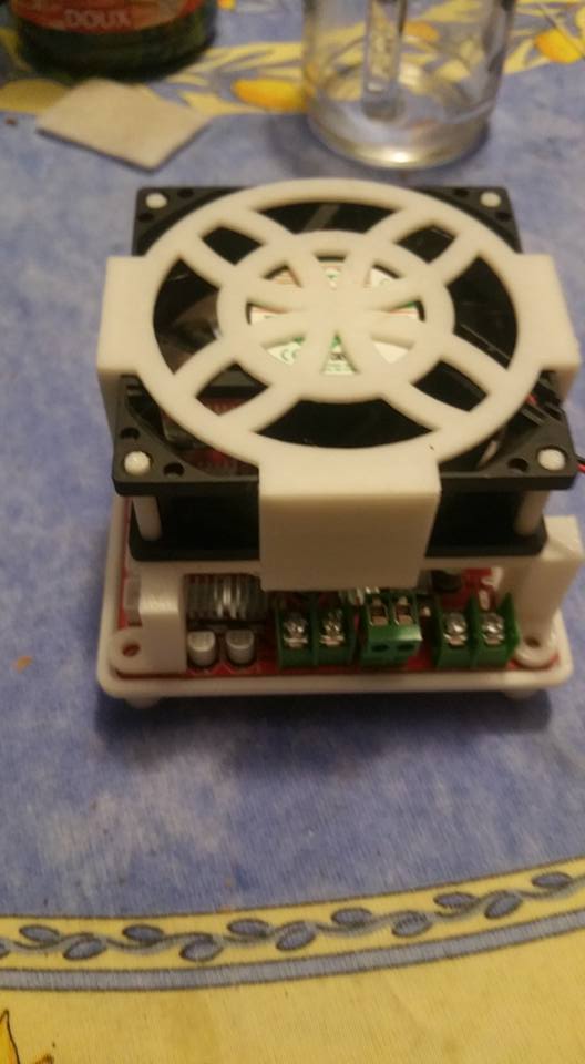

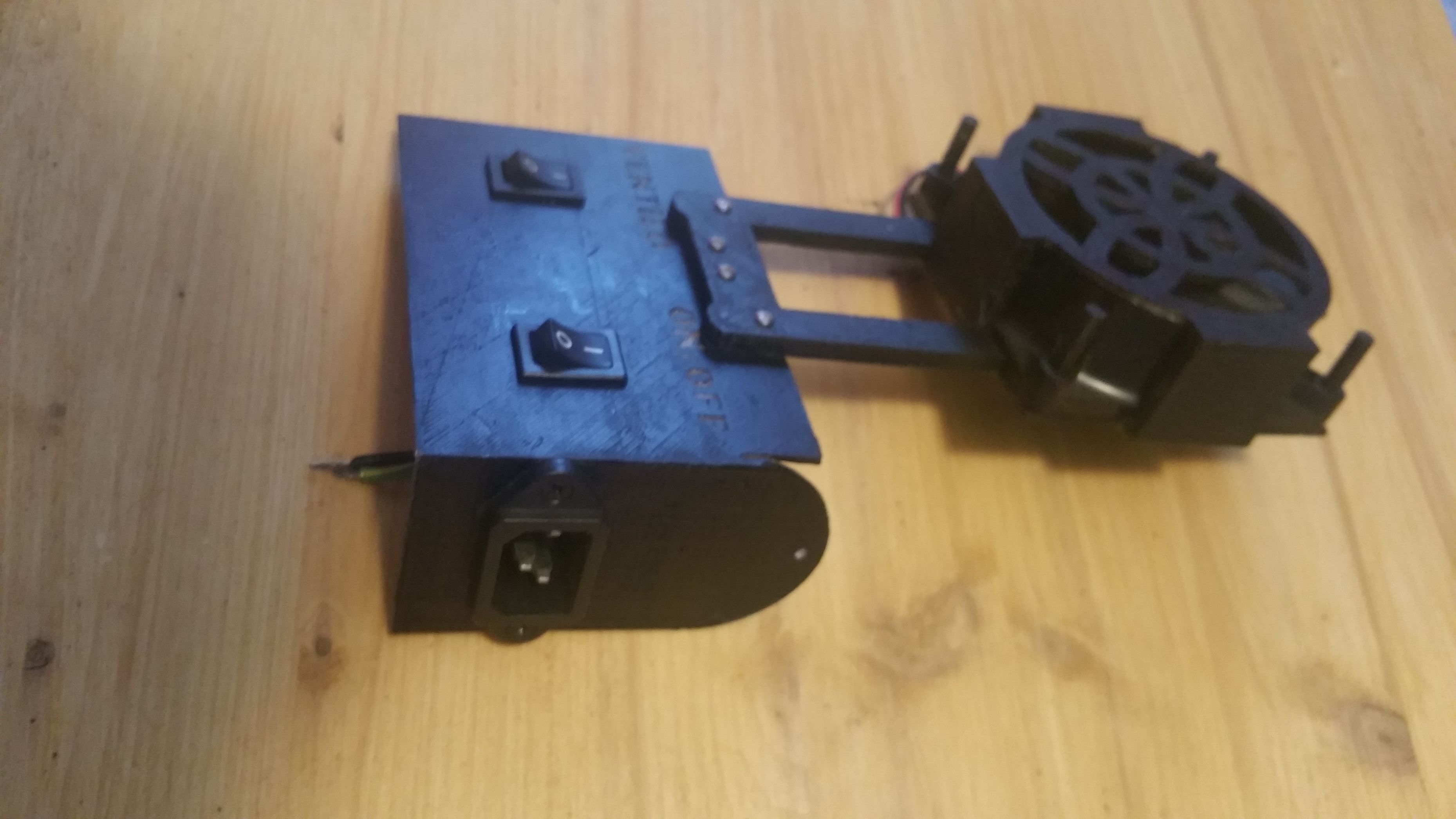

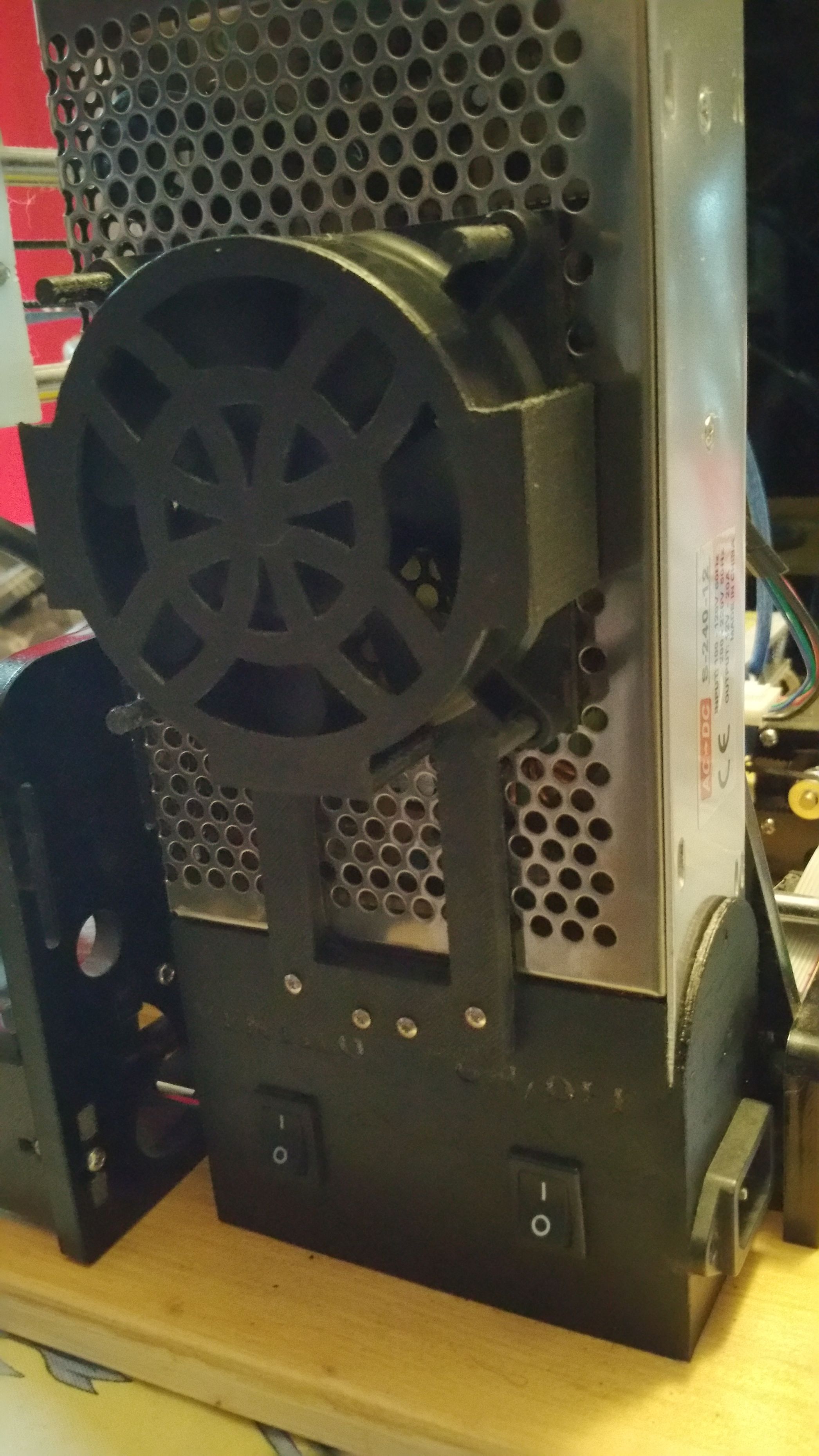

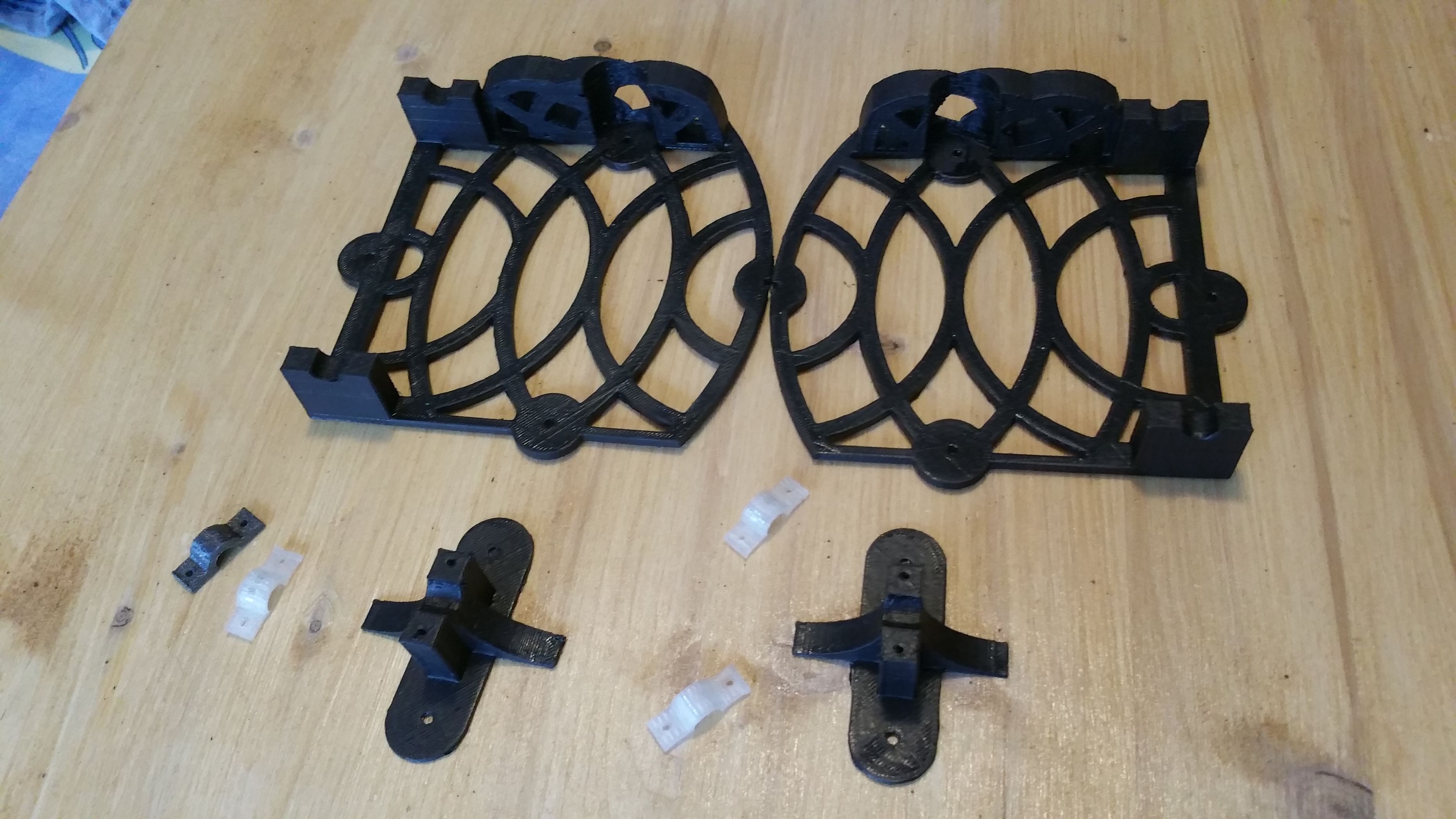

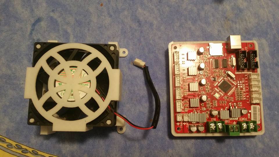

ploupiploup Posté(e) Décembre 25, 2016 Posté(e) Décembre 25, 2016 (modifié) Bonjour, Nous avons la "chance" d'avoir sur thingiverse nombres de modification/amélioration et heureusement, entre les renforts supérieurs, l'axe X, les petites pièces acrylique fragile, les tendeurs ... Collections Anet A8 Sans prétention aucune, je voulais vous faire partager les miennes: - la première est un porte ventilo pour l'alimentation et un cache alimentation. Les deux boutons, la fiche alim PC, le ventilo et la visserie proviennent de vieilles alimentations que je stockais dans le garage. J'ai voulu un on/off qui manque sur cette machine, avoir le choix ou non de mettre les ventilos alimentation et carte en route et de protéger l'acces des fils électrique aux petites mains. Vu que je ne demande pas de qualité et que je n'ai plus de noir, j'ai pris le pla naturel chinois et l'ai peint en noir ( pas vraiment une bonne idée, ça marque à chaque coup). j'ai été agréablement surpris par le résultat de ce PLA lien des Stl -la deuxième, des fixations pour planche sans avoir à démonter les tiges filetées : - Et Je suis entrain de faire une protection pour la carte avec ventilo intégré, et un renfort de structure coté moteur Y, une fois terminé je mettrai tout en place pour pas avoir à monter/démonter 36 fois. ...to be continued... Modifié (le) Décembre 25, 2016 par ploupiploup rajout lien stl 1

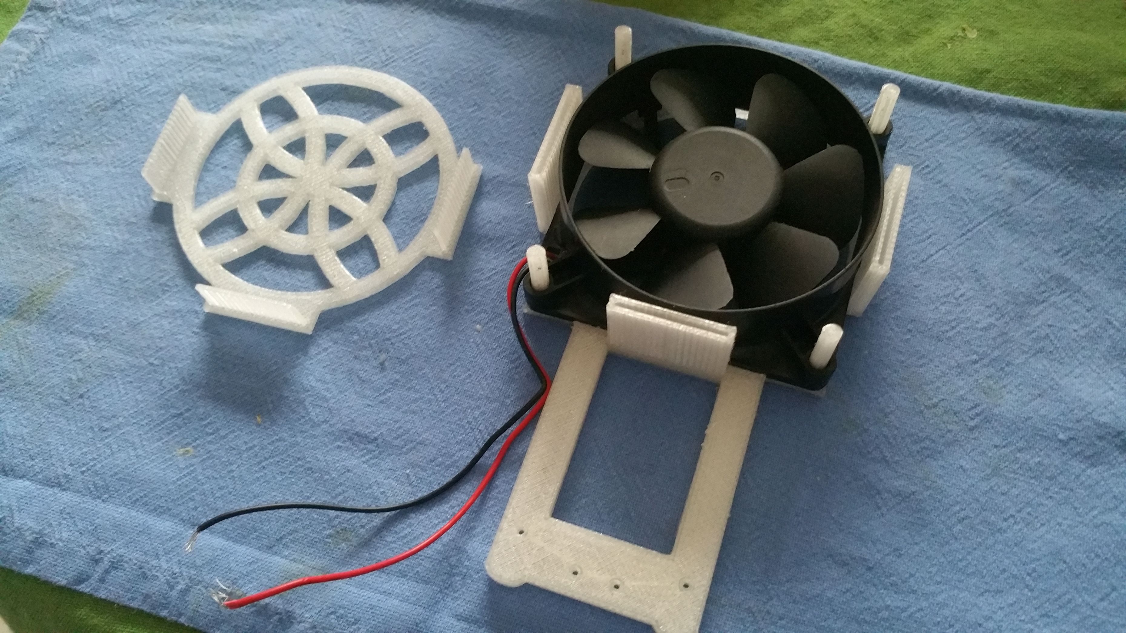

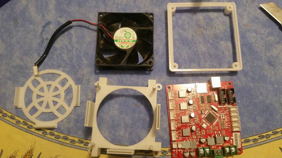

ploupiploup Posté(e) Janvier 5, 2017 Auteur Posté(e) Janvier 5, 2017 Malgré ma faible expérience !!! je continue mes amusements Support et support ventilo pour la carte, on notera que le fond de cidre Doux ne fait pas partie du projet 1 1
ploupiploup Posté(e) Janvier 8, 2017 Auteur Posté(e) Janvier 8, 2017 (modifié) J'ai modifié la hauteur du support, l'ensemble flirtait trop près du moteur X Et j'ai creusé le pied qui appuyait un peu surle condo pour ne pas l'abimer, les vis sont celles du montage de base. http://www.thingiverse.com/thing:2024491 Modifié (le) Janvier 9, 2017 par ploupiploup 1
