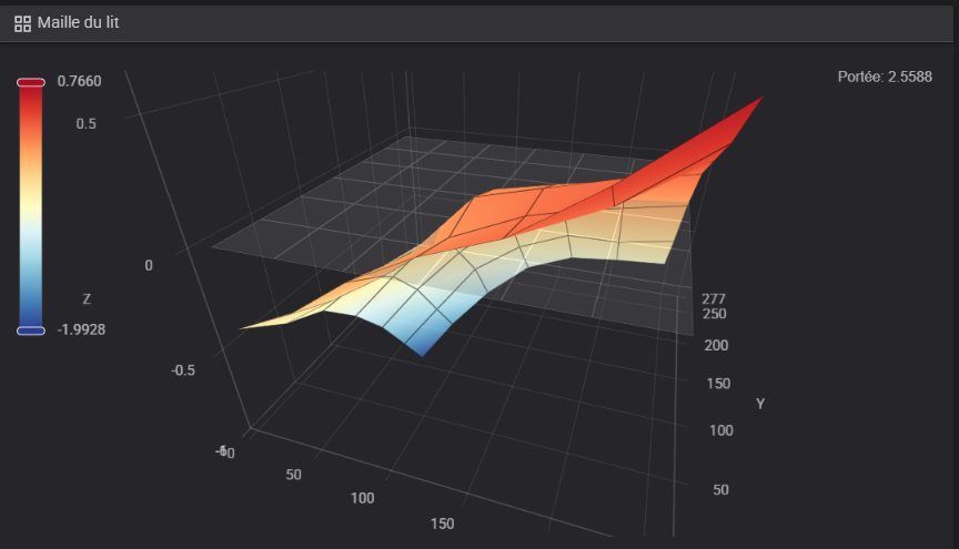

Le système de nivellement et de détection du point 0 est parfois «capricieux». N'ayant pas exactement ton modèle, je ne sais pas s'il n'utilise que la jauge de pression comme sur la Kobra S1 ou s'il y a en plus des capteurs sous le lit chauffant. Par contre, avec ces systèmes, il faut absolument que le nez de la buse soit bien propre ET que le lit même s'il n'est pas parfaitement plan, soit bien fixé (pas de ressorts ou quoi que ce soit semblable). Avec ces jauges de pression, le nez de la buse entre en contact avec le lit. Anycubic, en tout cas pour la S1, utilise un paramètre de sensibilité trop élevé, ce qui tend à presser la buse trop fort sur le plateau.
Avec ma Kobra S1, par exemple, l'arrière du lit n'est supporté que par un axe (tige linéaire plus tige filetée) et les deux coins arrière ont tendance à fléchir lors du nivellement, surtout celui de gauche.
Mais même avec un maillage horrifique (delta de plus de 2 mm 😱), les impressions ont toujours tenu sur le plateau (bien nettoyé évidemment (eau chaude + Mir vaisselle)).
Mon maillage actuel (rendu disponible par le passage à Rinkhals) :
Révélation
Je ne sais pas si je dois être rassuré.
En tout cas mon maillage change à chaque nivellement. Est ce une confirmation de la défectuosité du capteur Z?
Aujourd'hui c'est ça
Hier, j'avais la même forme, mais les valeurs allaient de 0.5 à -2
Avant hier, c'était pas encore ça

Il vaut mieux éviter d'y toucher 😉.
Anycubic avec son GoKlipper, utilise un fichier (à ne surtout pas modifier manuellement) nommé de mémoire printer_mutable. C'est dans ce fichier que sont enregistrés le maillage, le Zoffset, … Klipper «vanilla» enregistre ces paramètres à la fin du fichier printer.cfg dans une section particulière.
Ton plateau (grand puisque c'est une MAX) a surtout un défaut à l'arrière droit (trop bas). As-tu vérifié le serrage des vis du plateau sur sa base ?
Pour les S1, on procède en dévissant les quatre vis de maintien du plateau, on met en chauffe à 80 ° C, on laisse une quinzaine de minutes pour que la température se stabilise. puis on procède au resserrage des quatre vis (modérement) en croisant le serrage (av-gauche, arr-droit, av-droit, arr-gauche).

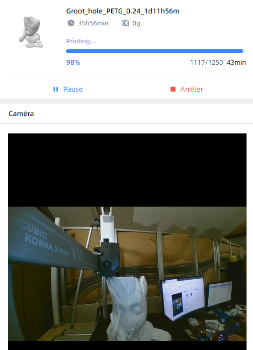

Comme tout semblait bien allé, j'ai branché une cam (en théorie, on doit pouvoir faire du time laps et du controle d'impression via une IA, c'est marqué sur la pub). Misère, mais pourquoi faire confiance à la pub d'un constructeur, dites moi!!!
Donc messages d'erreurs,
Pour le controle de spaghettis, ben l'impression s'arrête alors que franchement je ne vois pas pourquoi, enfin surtout après tout ce que j'ai pu avoir
Surtout qu'à la fin du print test, il aurait pu s'arrêter bien plus tard
Pour le time laps, message d'erreur, pas assez d'espace.
A oui, j'ai eu le malheur de leur dire que j'avais monté le plateau tout neuf jusqu'à 95°C
Bref, retour vers le SAV et voici ce qu'il me répond
Alors, la phrase "Veuillez vous assurer que l'espace intégré est suffisant" m'a laissé perplexe. Pourquoi?
Ben déjà, on ne connais pas la taille de l'espace dispo. Ensuite, il est écrit, je ne sais plus ou, que tu es limité en taille de clé USB. Bref après un petit contrôle, la clé USB d'origine ne fait "que" 4Go. Bon ben je prends une 16 Go, formatée FAT32.
Rien n'y fait, toujours le même message.
Je désinstalle totalement Rinkhals ( qui n'avait pas disparu finalement), et je fais une mise à zéro du système.
Bon ben là c'est simple, plus de cam, le système fait un test de compensation des vibrations tout seul à chaque démarrage de print.
Je refais un mise à zéro du système, une calibration complète. Toujours la même chose, et le petit truc en plus, les prints se décollent. P*t?*:-( de b*?,!§ de Me--..

Pour être bien sur, j'ai rétrogradé à la V2.4.4. Puis j'ai refait une calibration complète et là miracle, retour de la caméra, et plus de tes de calibration des vibrations au démarrage. Fausse bonne joie, plus de message lors de la mise en option du timelaps. Alors bien que ça m'ai créée un dossier dans la clé usb, à la fin du print, se dernier était vide. 😞
Pour finir, dernière mise à jour vers la dernière version (V2.4.6.5). calibration totale. Et NADA, plus de print qui se décolle (cumul de 6 prints pour un temps total de 30 heures), plus de test non souhaité.
BREF, je profite enfin de cette machine.
