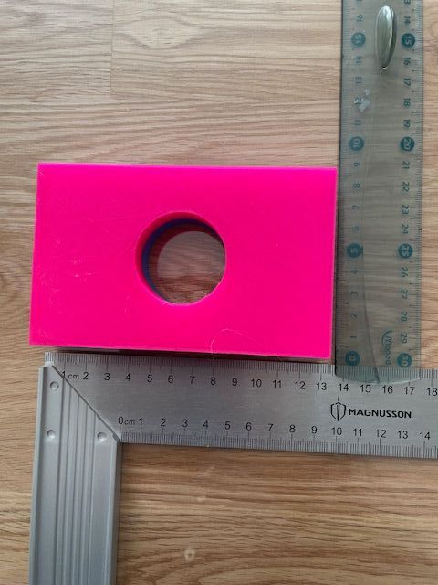

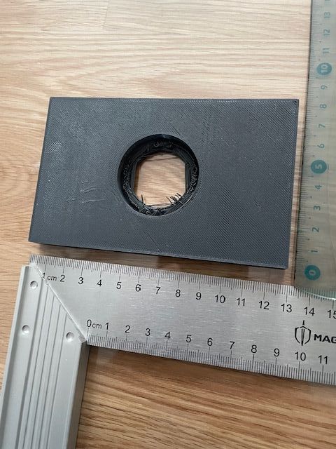

felix59114 Posté(e) Juin 10 Posté(e) Juin 10 bonjour, détenteur d une ENDER 3 V3SE depuis une petite année, j en suis très satisfait; n ayant fait que des pièces sans réelle importance jusqu'ici, je viens de m apercevoir que j'ai un décalage important entre ce qui est indiqué sur le slicer (cura ou crealitycloud) et l'impression ex : une pièce x= 185,82 y=93,85 z=68,32 je me retrouve avec une impression x=130,17 y=80.05 z non terminé puisque pièce non valable j'ai fait un cube étalon 20x20x20 j'ai x=19,73 y=20.07 z=20.07 toutes les explications trouvées sur internet sont confuses, parlent de modifier le firmware, et donnent des g code, sans dire où (machine ou slicer) et comment faire pour y acceder merci de votre aide

felix59114 Posté(e) Juin 10 Auteur Posté(e) Juin 10 non, c'est un parallélépipède 152,82 x 93.84 x 68.32, c'est que je desire en pièce finie 130 x 80.05 c'est le resultat de l'impression je pensais au depart un erreur entre mm et inch, mais cela ne correspond pas non plus

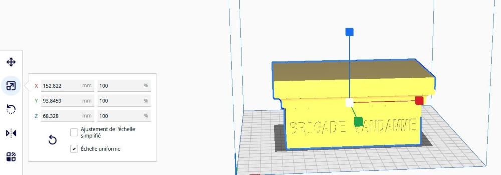

RFN_31 Posté(e) Juin 10 Posté(e) Juin 10 Bonsoir, Le dessin de ta pièce finie montre un socle plus étroit que la partie supérieure. Serait-il possible que ton 130 x 80.05 soient les bonnes dimensions de la partie inférieure ? Et que si tu laisses l'impression se finir, la partie supérieure mesure bien 152.82 x 93.84 ? 1
felix59114 Posté(e) Juin 10 Auteur Posté(e) Juin 10 non il n'y a pas d erreur entre x, y et z x doit être 152 y doit être 93 quand à z j'ai recommencé la pièce plusieurs fois, (changement de slicer) je l ai interrompu à plusieurs dimensions il y a bien un problème
Alain D. Posté(e) Juin 10 Posté(e) Juin 10 On ne doit pas se comprendre, tu peux fournir le fichier .stl ? 1

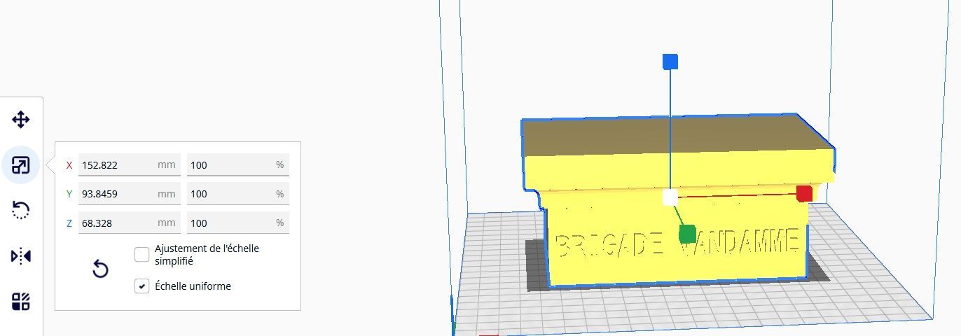

felix59114 Posté(e) Juin 11 Auteur Posté(e) Juin 11 bien sur; d ailleurs je vais essayer avec une autre fichier stl, pour voir SoclebrigadeVandamme.stl sachant que j'ai repris le stl d'origine, avant modification du lettrage cela ne change rien, toujours le même écart de dimensions
Alain D. Posté(e) Juin 11 Posté(e) Juin 11 Merci pour le fichier. La base mesure 130,55x80,18 et la partie supérieure 152,86x93,84, mesures prises avec 3D Builder. 1
felix59114 Posté(e) Juin 11 Auteur Posté(e) Juin 11 ok ca veut dire que les dimensions indiquees sont uniquement celles de la partie superieure je n avais pas vu ca comme ca merci je me suis affolé pour rien 1
Alain D. Posté(e) Juin 11 Posté(e) Juin 11 (modifié) il y a 14 minutes, felix59114 a dit : ok ca veut dire que les dimensions indiquees sont uniquement celles de la partie superieure je n avais pas vu ca comme ca merci je me suis affolé pour rien Les dimensions indiquées sont les côtes extérieures maximales de la pièce. Pas grave, une tournée générale suffira... Modifié (le) Juin 11 par Alain D. 3
