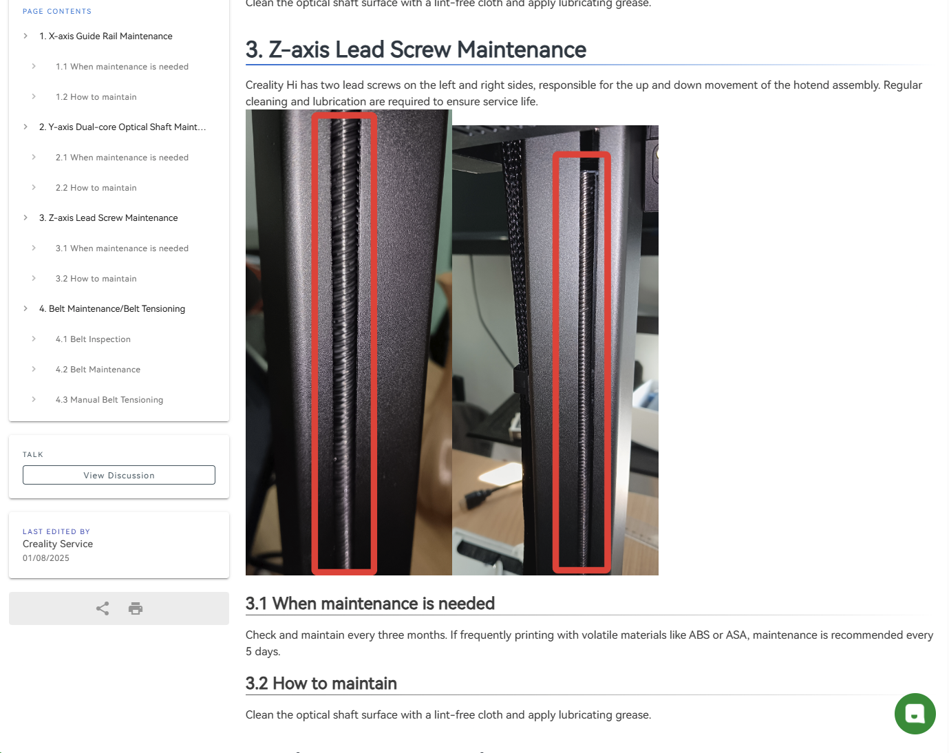

albfab55 Posté(e) Juin 14, 2025 Posté(e) Juin 14, 2025 Bonjour, j'aurai aimé un sujet sur l'entretien de la Creality Hi surtout au niveau des vis mères de l'axe Z pour pouvoir les lubrifier à part en bombe car pour y accéder c'est pas évident. J'ai déjà regarder dans le wiki de Creality mais c'est pas assez explicite. Merci et bonne journée.
hyoti Posté(e) Juin 14, 2025 Posté(e) Juin 14, 2025 (modifié) Oui pas si évident, tu parles de cette page : Avec firefox je n'arrive pas à ouvrir cette page, avec Chrome oui mais très très lent. l'embout du tube de graisse doit aller jusqu'à la vis (les deux) ? en montant ou descendant un peu le gantry pour accéder à l'arrière. pareil pour le nettoyage (pas drôle du tout) Après pour un grand nettoyage, sortir ou décaler les vis sans fin en s'inspirant des deux vidéos ci-dessous. Modifié (le) Juin 14, 2025 par hyoti ortho
