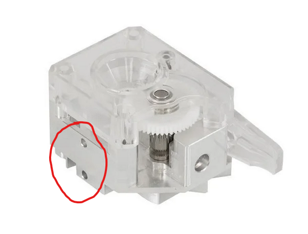

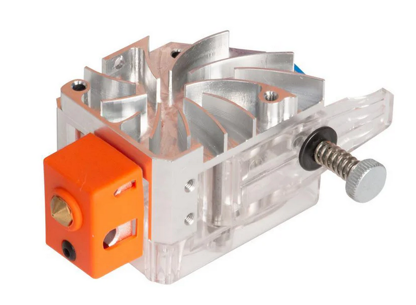

  3. Remplacer l'extrudeuse par une Titan. Quel intérêt?

Remplacer l'extrudeur par une Titan. Quel intérêt?
tu veux dire passer en extrusion directe? L'avantage, c'est que tu pourras imprimer des filaments souples (TPU 82A et inférieurs). Tu devrais également avoir une légère amélioration de la qualité d'impression.
