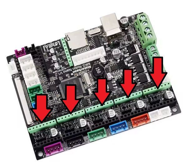

pommeverte Posté(e) Juin 21 Posté(e) Juin 21 (modifié) Salut, Il y a 8 heures, freddy nativel a dit : j'ai utiliser tout les fichier d'orelio et pas les tiens. Attention, j'ai aussi fait une boulette . Je n'avais pas vu que tu avais une D12/300, alors que mes fichiers sont prévus pour une D12/230. Pour pouvoir correctement paramétrer le firmware, il faudrait nous indiquer la référence des pilotes de moteur installés sur la carte-mère. Ce sont des TMC220x ou des A4988? Emplacement des pilotes: Citation Modifié (le) Juin 21 par pommeverte

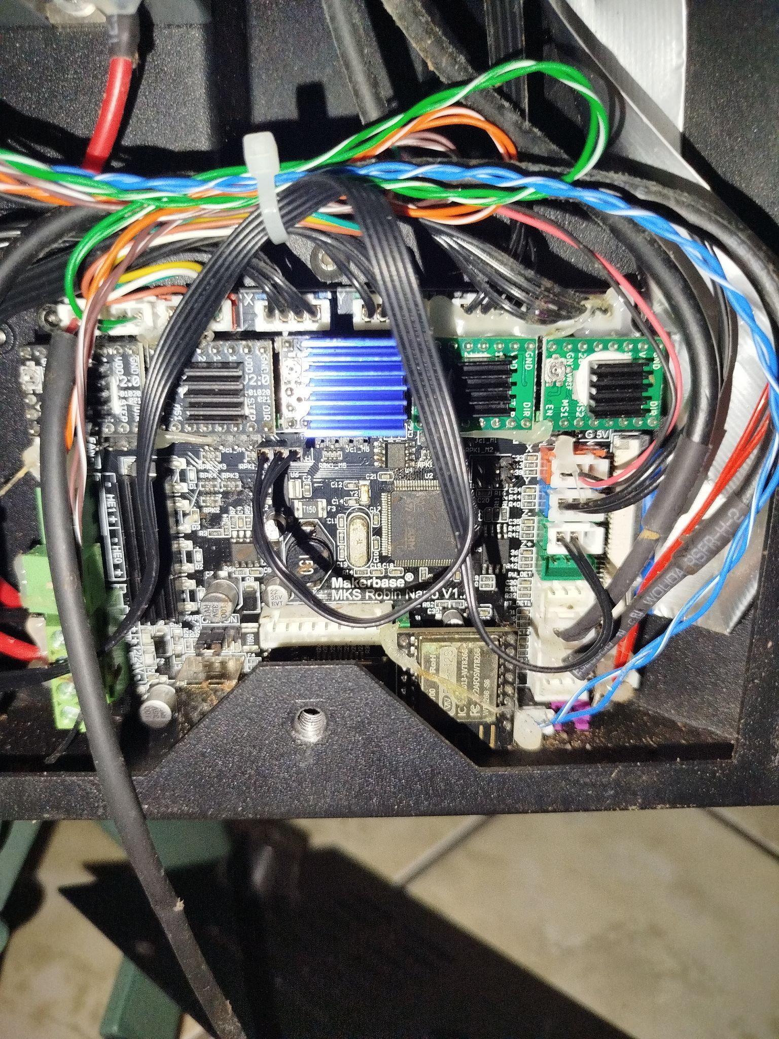

freddy nativel Posté(e) Juin 21 Auteur Posté(e) Juin 21 Bonjour désolé du retard je sort juste du boulot, @pommeverte j'ai remarqué qu'il y avais un soucis il ne prenais pas tout le plateau lors de la calibration Manuel et l'axe Z était inversé lors de l'auto-leveling. @ORelio j'ai ouvert le capot inférieur et la surprise pas de câble d'origine pour le capteur de fin de course en Z et pas de capteur non plus. Pour les drivers de ma machine c'est tmc2209 en X,Y et Z.
pommeverte Posté(e) Juin 21 Posté(e) Juin 21 ... et pour l'extrudeur, c'est aussi un TMC2209? il y a 13 minutes, freddy nativel a dit : j'ai ouvert le capot inférieur et la surprise pas de câble d'origine pour le capteur de fin de course en Z et pas de capteur non plus. normalement, c'est le 3DTouch qui fait office de détecteur de fin de course Z. Est-ce que tu as une photo de la carte-mère pour que l'on voit le câblage?
freddy nativel Posté(e) Juin 21 Auteur Posté(e) Juin 21 il y a une heure, pommeverte a dit : ... et pour l'extrudeur, c'est aussi un TMC2209? Pour les drivers E0 et E1 c'est des A4988 Et pour le câble d'origine j'ai chercher partout sans rien trouver. Le capteur Z j'en aurai un demain si j'ai de la chance mais pour le câble je pense que je vais en faire un par moi même en récupérant la cosse du second 3d touch que j'ai eut en plus avec l'imprimante
pommeverte Posté(e) Juin 21 Posté(e) Juin 21 (modifié) il y a une heure, freddy nativel a dit : Le capteur Z j'en aurai un demain surtout pas malheureux . Comme je l'ai dit précédemment, tu n'en as plus besoin puisque c'est le 3DTouch qui le remplace. Donc tu n'as rien à modifier coté câblage. Coté firmware, voici la nouvelle version des fichiers de config qui devraient correspondre à ton imprimante. FcihierMarlin V2.zip Il restera à valider le sens de rotation des moteurs (surtout le Z) et la position du 3DTouch par rapport à la buse (voir ce message). PS: pourquoi le pilote de l'axe Z a un radiateur monstrueux / différent des autres? tu es sûr que c'est un TMC2209? Modifié (le) Juin 21 par pommeverte
freddy nativel Posté(e) Juin 22 Auteur Posté(e) Juin 22 Salut @pommeverte, Oui oui c'est bien un drivers tmc2209, Quand tu regardes sur la page de support pour télécharger le firmware sur le site de wanhao il y a 2 TMC 2209 différents. Merci pour le fichier je regarderai sa en sortant du boulot se soir.
