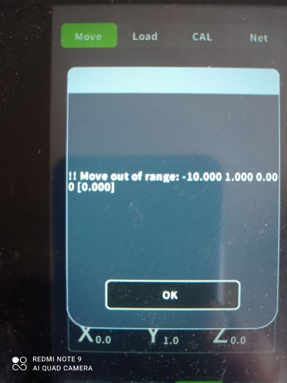

gilbert50 Posté(e) Juin 20, 2025 Posté(e) Juin 20, 2025 bonjour voila je posséde une X4 pro suite à un soucis de carte mére, Artillery m 'en a envoyé une neuf avec un EMMc neuf aussi ,j'ai suivi leur tutoriels et videos pour remonter la CM.l'imprimante démarre de nouveau correctement mais j'ai un soucis avec le deplacement des axe X et Y , quand je bouge l'axede l extrudeur ou du plateau il me mets cette erreur . est ce quelqu un peut il m'aider merci d'avance
MrMagounet Posté(e) Juin 20, 2025 Posté(e) Juin 20, 2025 Tu fais bien un home avant de déplacer tes axes ? 1
gilbert50 Posté(e) Juin 20, 2025 Auteur Posté(e) Juin 20, 2025 oui oui j'ai bien fait un Home j ai bien suivi leur explication
gilbert50 Posté(e) Juin 21, 2025 Auteur Posté(e) Juin 21, 2025 bonjour c est bon j'ai trouvé, j'avais une connexion qui merder merci à toi 1
