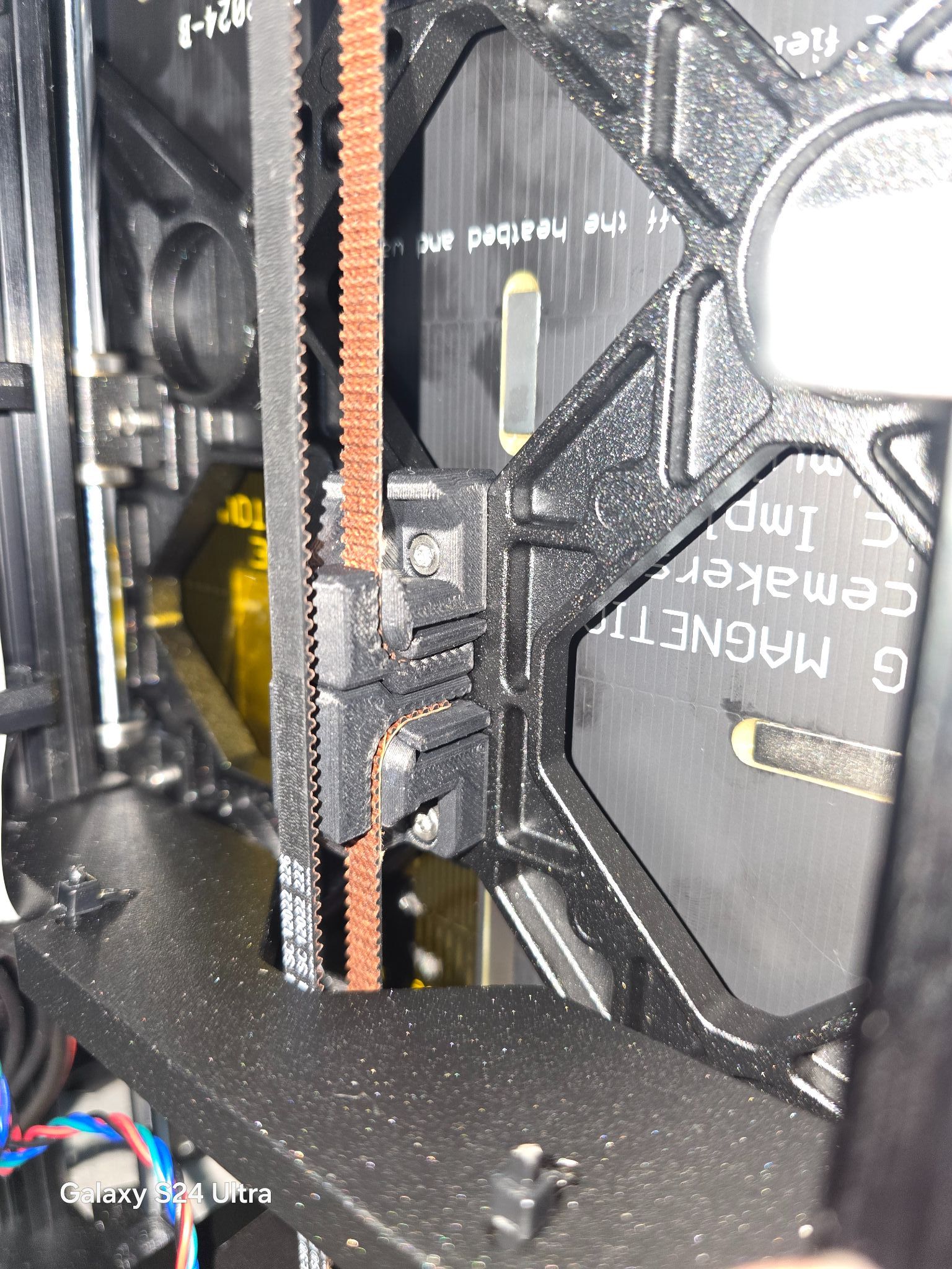

Kachidoki Posté(e) vendredi à 19:31 Posté(e) vendredi à 19:31 Salut, pour t'aider il va falloir que tu nous donne beaucoup plus d'informations parce que là on a aucun indice. Quel axe échoue ? Mets aussi des photos de toute la machine pour qu'on puisse voir si quelque chose d'évident cloche.
pab07 Posté(e) vendredi à 19:40 Auteur Posté(e) vendredi à 19:40 Bonsoir les 3 axes et quand je saute le calibrage et que j'arrive à l'axe z le test s'arrête

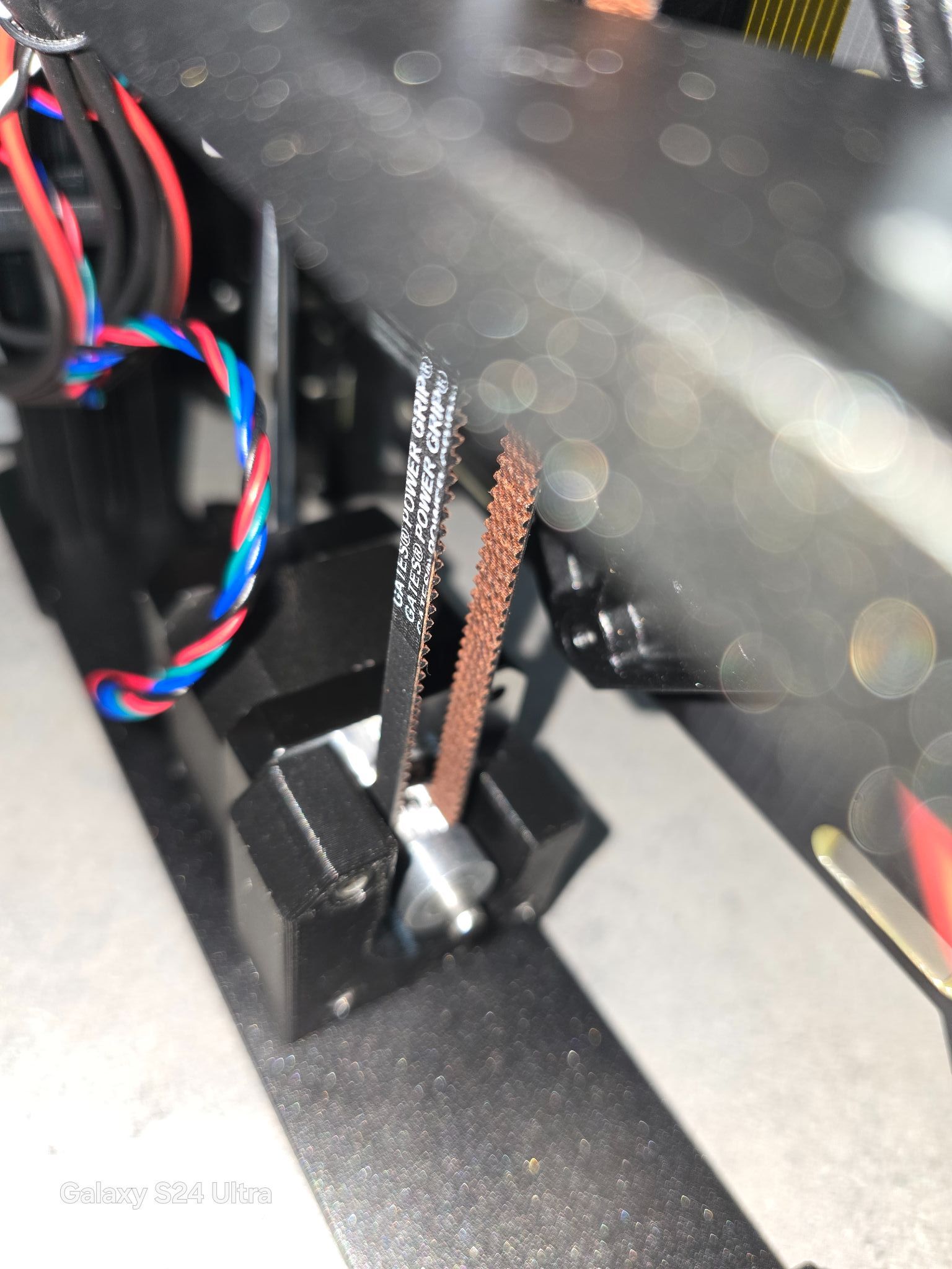

Kachidoki Posté(e) vendredi à 20:48 Posté(e) vendredi à 20:48 Vu comme ça, on dirait que c'est l'axe Y qui pose problème, le plateau qui va d'avant en arrière. Tu peux revérifier l'assemblage de cette partie, ou faire des photos de là où passe la courroie, devant, derrière et sous le plateau.

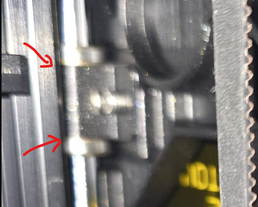

pab07 Posté(e) il y a 18 heures Auteur Posté(e) il y a 18 heures Voici le lien j'ai fait une petite vidéo
Brno Posté(e) il y a 17 heures Posté(e) il y a 17 heures Bjour. Ça, c'est l'axe Z. Pour l'axe Y, c'est le plateau qui va d'avant en arrière. Comme l'a précisé Kachidoki un peu plus haut...

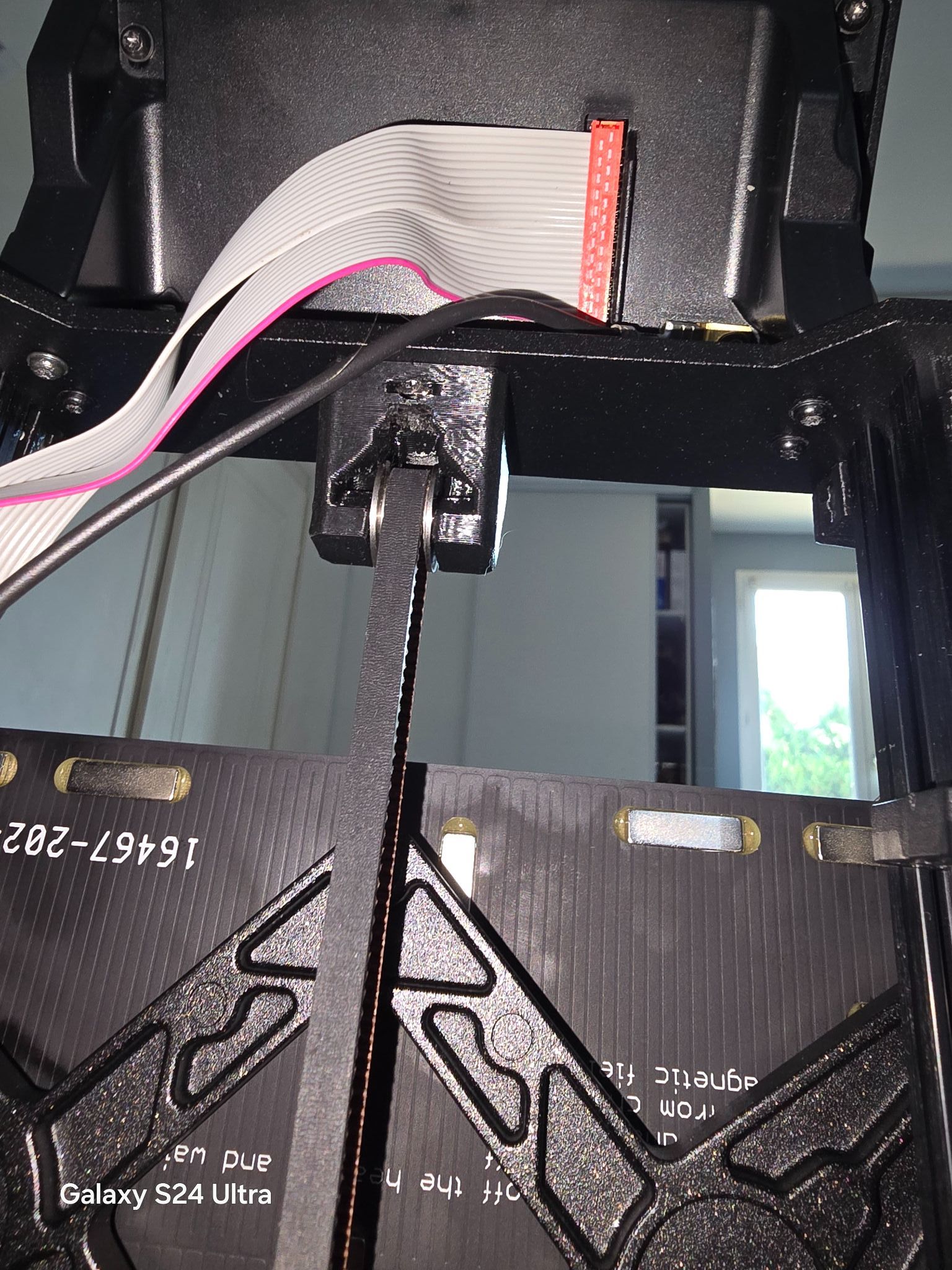

Brno Posté(e) il y a 17 heures Posté(e) il y a 17 heures pab07 a dit : Pardon ----------------------------------------------------------------- C'est rien. La courroie de l'axe Y te semble-t-elle plus tendue que celle de l'axe X ? Si c'est le cas, détends-la et reprends les tests. Mais attends un peu d'autres avis d'abord...

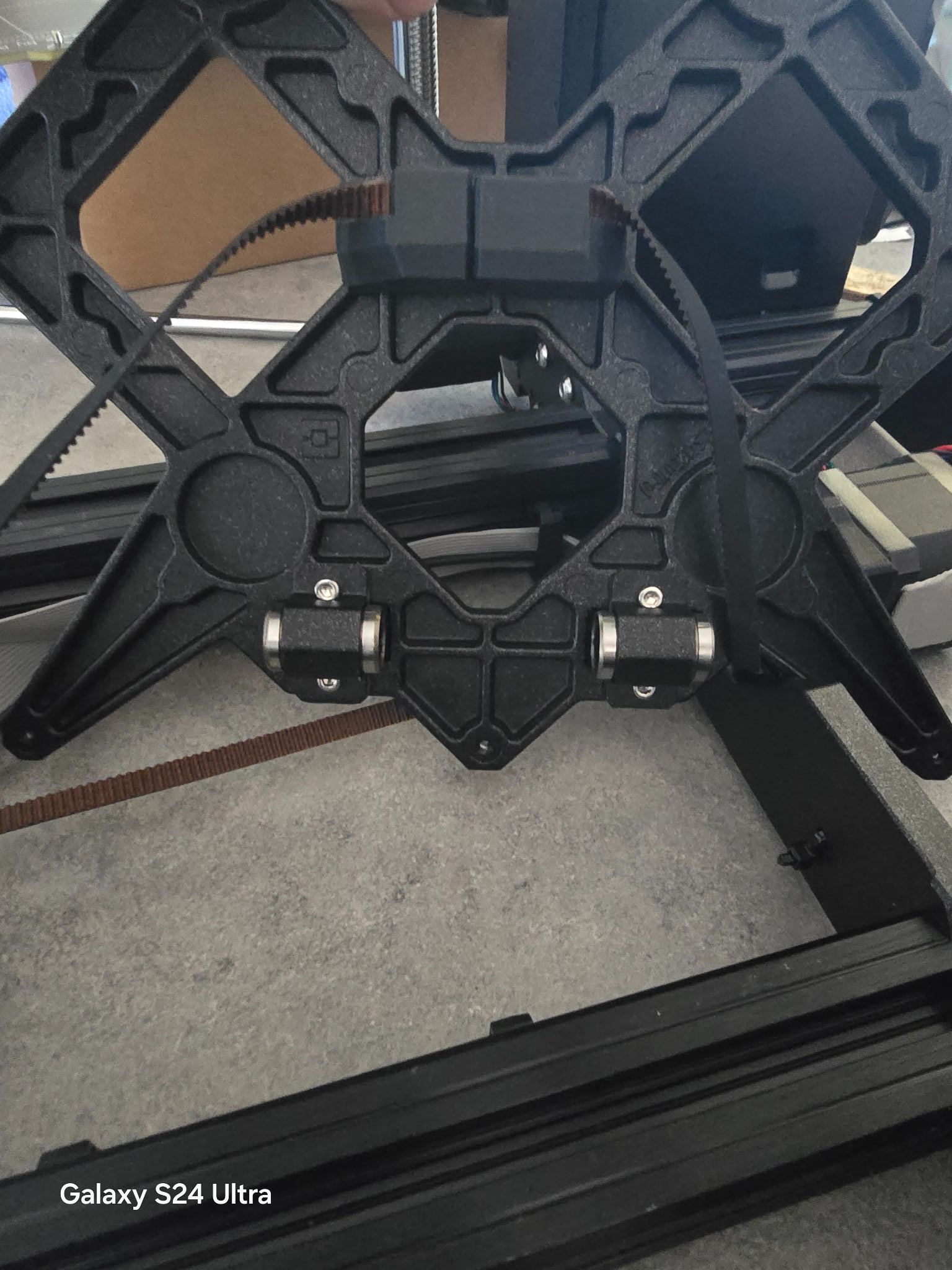

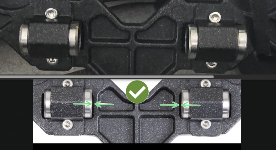

Kachidoki Posté(e) il y a 16 heures Posté(e) il y a 16 heures Super merci pour la vidéo ça aide. Je pense que ton problème vient de l'alignement des deux roulements du plateau : Ils ne doivent pas être exactement centrés comme j'ai l'impression qu'ils le sont sur ta photo :
pab07 Posté(e) il y a 15 heures Auteur Posté(e) il y a 15 heures Je tout juste d'enlever le plateau je pense que mes roulement soit correct voir photo
Kachidoki Posté(e) il y a 13 heures Posté(e) il y a 13 heures Je pense que tu as poussé les roulements sur le côté opposé, regarde bien : Sur la photo du bas on voit les "gorges" apparentes des roulements vers l'intérieur du plateau. Sur ta photo du haut, elles sont apparentes sur l'extérieur.
