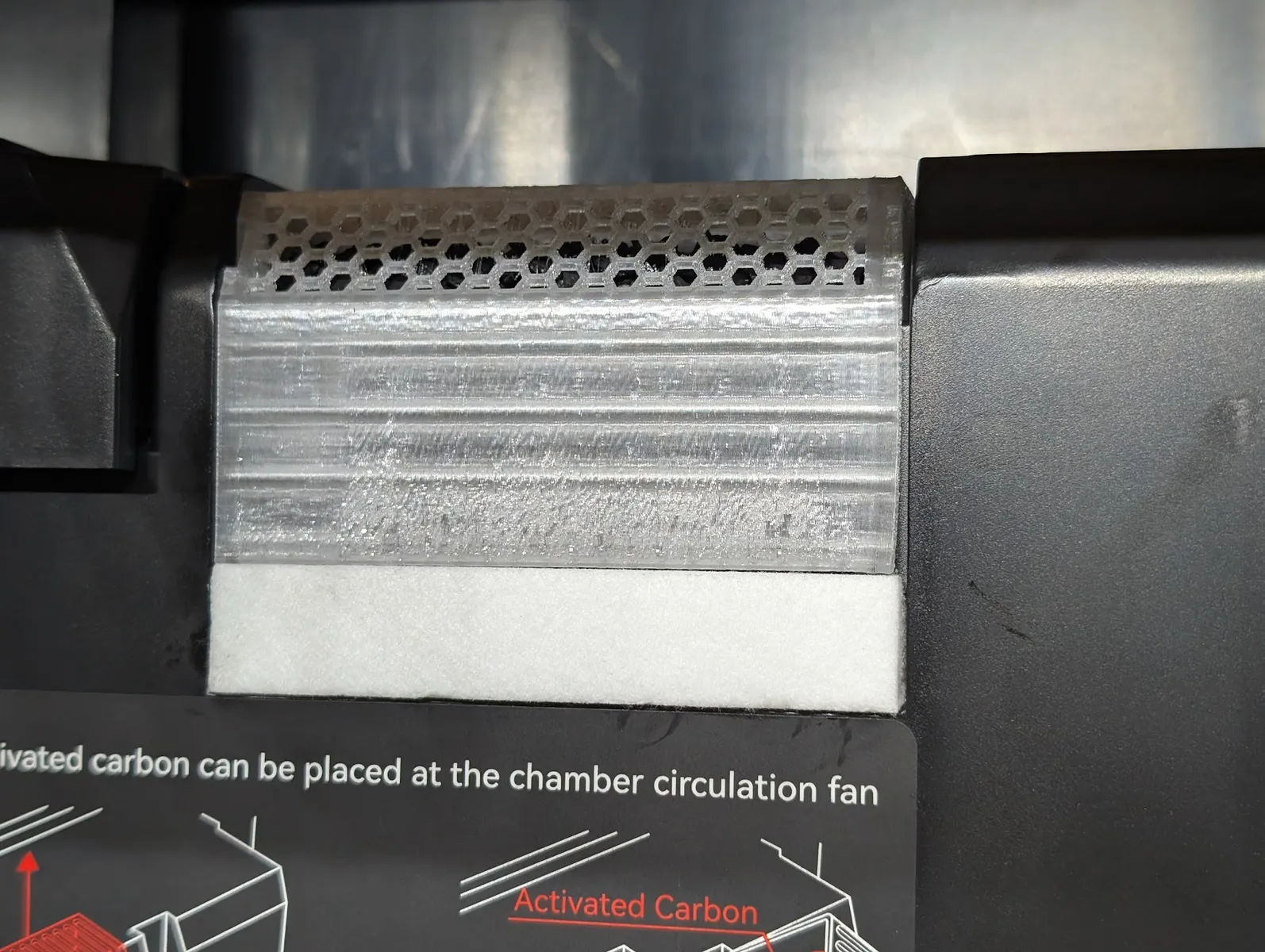

pjtlivjy Posté(e) Juin 28, 2025 Posté(e) Juin 28, 2025 salut @vap38 voilà il est arrivé hier et franchement épaté par la qualité de fabrication, mesure en cours 1

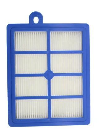

vap38 Posté(e) Juillet 2, 2025 Auteur Posté(e) Juillet 2, 2025 (modifié) @pjtlivjy regarde ce modèle il est plus logique dans la filtration des COV Filtre Hepa inversé en premier filtre charbon de bois ensuite filtre Hepa en sortie du filtre. a+ Modifié (le) Juillet 2, 2025 par vap38
pjtlivjy Posté(e) Juillet 2, 2025 Posté(e) Juillet 2, 2025 en fait @vap38 ça n'est pas aussi simple. déjà le filtre HEPA qu'indique le concepteur n'en ai pas un, un vrai HEPA répond à une norme (en l'occurence EN 1822) sinon c'est du papier plissé de mon point de vue il faut du H13 ou du H14 si on place le HEPA devant le charbon actif on préserve sa durée de vie car ça revient cher (stratégie de Bambulab) mais il y a un mais ... certains COVs peuvent se condenser ou réagir avec les fibres HEPA et ne pas atteindre le charbon aussi efficacement. si on fait l'inverse, les COVs arrivent intacts sur le charbon actif. les filtres charbons actif de nos chères imprimantes sont là quasiment pour la déco, à la fois par la faible quantité de charbon ( une cartouche industrielle c'est 500 g à 1 kg) et par la qualité (matière première, porosité, granulométries, imprégnation ou pas) Tout dépend également de durée d'impression quotidienne on peut poser le problème autrement, qu'est ce qui est le plus toxique ? Les particules fines (PM) sont plus toxiques à long terme (maladies cardiovasculaires, pulmonaires, neurodégénérescence). Les COV sont plus toxiques à court terme (irritations, maux de tête, effets neurologiques, cancérogènes pour certains).

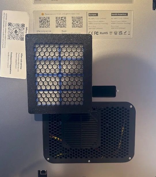

vap38 Posté(e) Juillet 3, 2025 Auteur Posté(e) Juillet 3, 2025 hello @pjtlivjy voici mon projet conserver le filtre Charbon d'origine. Je vais réaliser le modèle d'un filtre HEPA 13 clipsé sur la sortie d'air de la Qidiplus4. l'avantage les filtres sont plus faciles à entretenir et à démonter. Nous conservons la structure d'origine et il est plus facile de visualiser la contamination du filtre HEPA13. 1
vap38 Posté(e) Juillet 11, 2025 Auteur Posté(e) Juillet 11, 2025 (modifié) Bonjour, @pjtlivjy @JDL61 Il serait intéressant d'effectuer des mesures avec ton appareil en sortie du filtre sans le charbon de bois avec le filtre HEPA si vraiment le montage est efficace ? Voici le montage du filtre HEPA en sortie d'air de la QIDI il comporte deux filtres réunis dimensions 82x42x15 mm. Le support prends place dans la grille externe de la ventilation (ni clous ni vis ) merci de votre retour si vous êtes intéressés, car la mesure des VOC permet si oui il est important de se protéger pour préserver sa santé. J'imprime beaucoup d'ABS en ce moment. A+ Francis Modifié (le) Juillet 11, 2025 par vap38
pjtlivjy Posté(e) Juillet 12, 2025 Posté(e) Juillet 12, 2025 salut @vap38 joli montage. Pour la mesure des COVs il faudrait que l'on s'organise ça après le charbon actif on peut le régénérer de 5 façons différentes, la meilleure étant un séchage entre 100 et 120 degrés pendant 1 à 2 heures suivants la fréquence de régénération et d'utilisation. celle à bannir absolument c'est le micro onde pour des raisons essentiellement chimiques et d'atteinte à la santé surtout dans le micro onde domestique je ferias un topo précis là dessus car j'ai vu que plusieurs membres sur ce forum utilisent cette technique et ignorent très probablement ce à quoi ils s'exposent. Mon propos n'étant pas d'effrayer mais d'informer après chacun son karma
