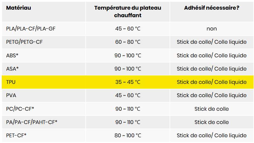

Titouvol Posté(e) Juillet 1, 2025 Posté(e) Juillet 1, 2025 Oui, mais ils préconisent aussi de mettre de la colle ...
