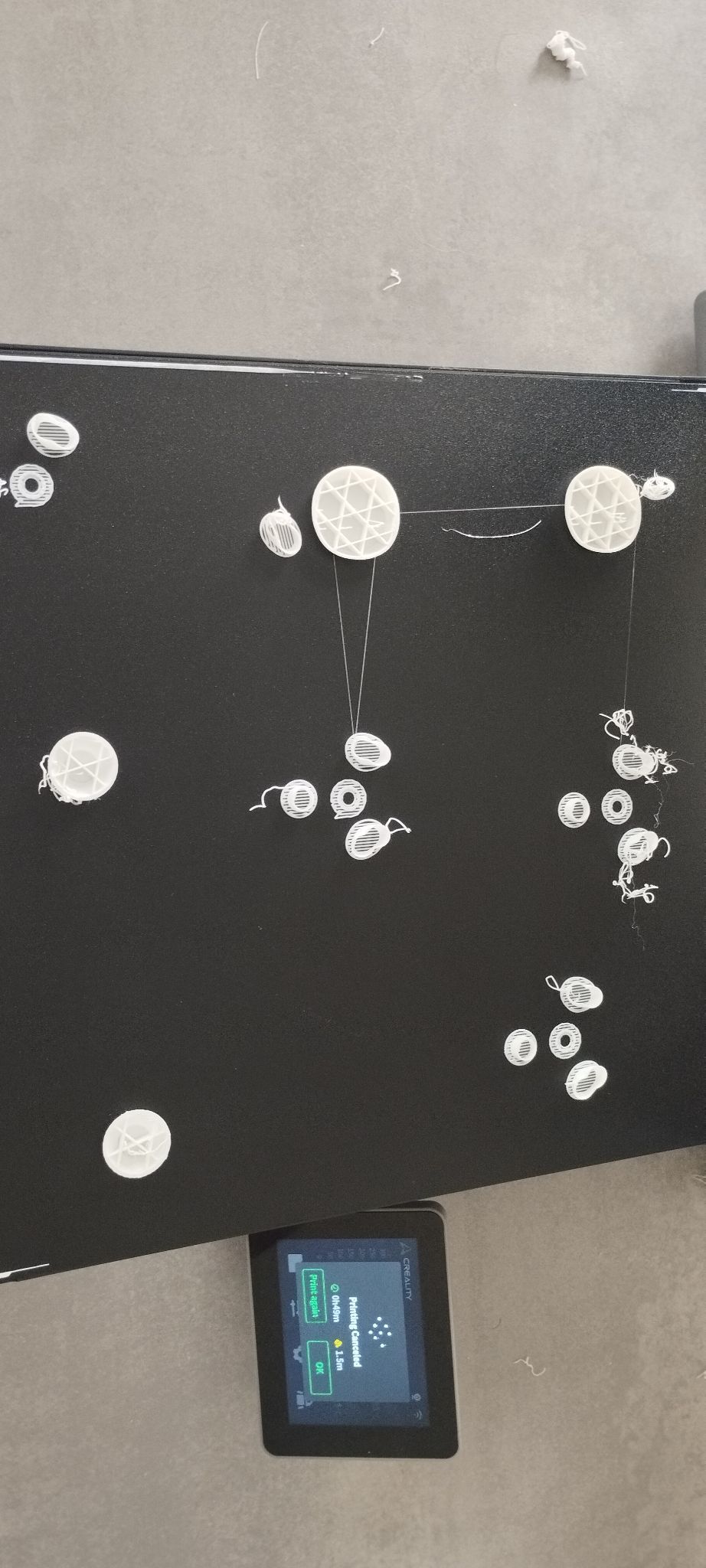

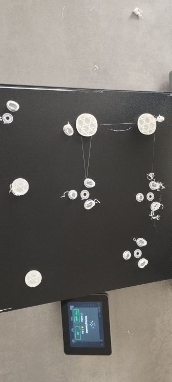

Bonjour, ce matin je lance une impression et voilà le résultat je tiens à préciser que les calibrations sont faites (débit, rétraction, pressure advance, température) ce que je ne comprends pas c'est que les premières couches sont nickel c'est après que ça me fait ça alors que j'imprime à 25% de la vitesse de base.

Tu peux préciser ton problème car sur la photo ce n'est pas évident de voir
C'est quoi ton impression car là on voit plusieurs pièces et supports mais ça devrait donner quoi ?
Modifié (le) par pascal_lb

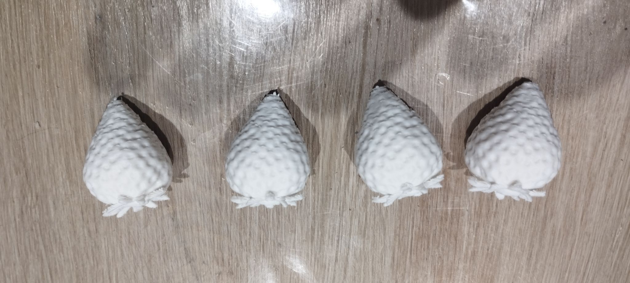

En fait les 1ères couches se passent sans problèmes j'ai voulu imprimer des fraises et des cerises et après quelques couches tout se décroche alors que la vitesse est la même

Tes pièces se décollent ?
Tu as mis tes pièces sur toute la grandeur de ton plateau pourquoi ne pas les avoir regroupées au centre
il y a 5 minutes, albfab55 a dit :
Oui tout se décolle

il y a 1 minute, albfab55 a dit :
Un grand merci à toi Pascal là j'imprime un autre fichier et tout se passe nickel à n'y rien comprendre

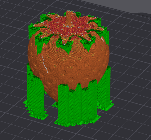

Éventuellement peux tu nous mettre ton STL ici que l'on regarde si ce n'est pas ta/tes pièces qui posent problème
il y a 16 minutes, albfab55 a dit :
effectivement c'est le genre de pièce difficile à imprimer car il y a peu de "portance", il faut activer les supports normaux, ça devrait ressemble à ça
à l’instant, albfab55 a dit :
j'avais pris des supports arborescents
j'ai regardé avec des supports arborescents mais ça ne va pas sur ce genre de pièce 😉
