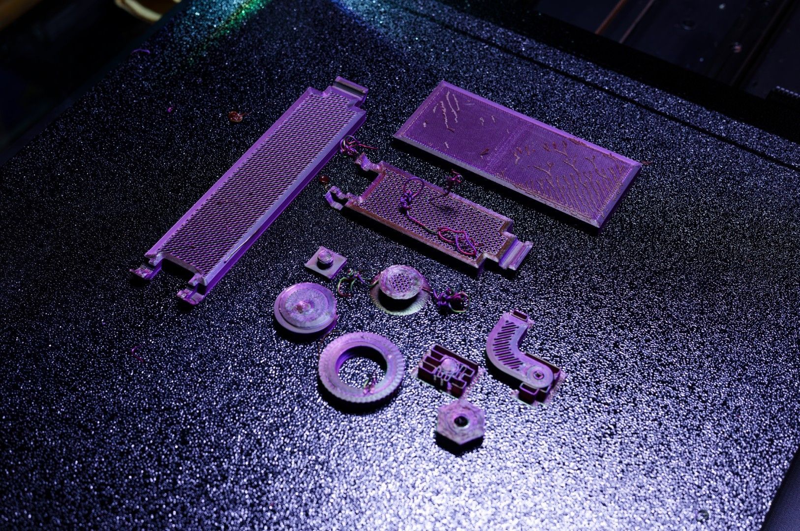

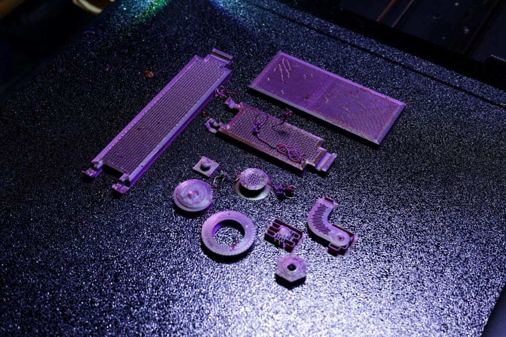

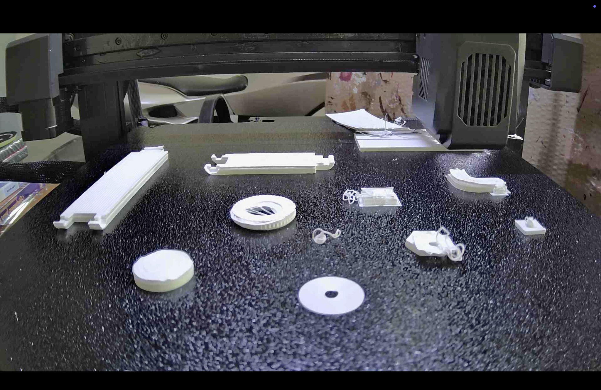

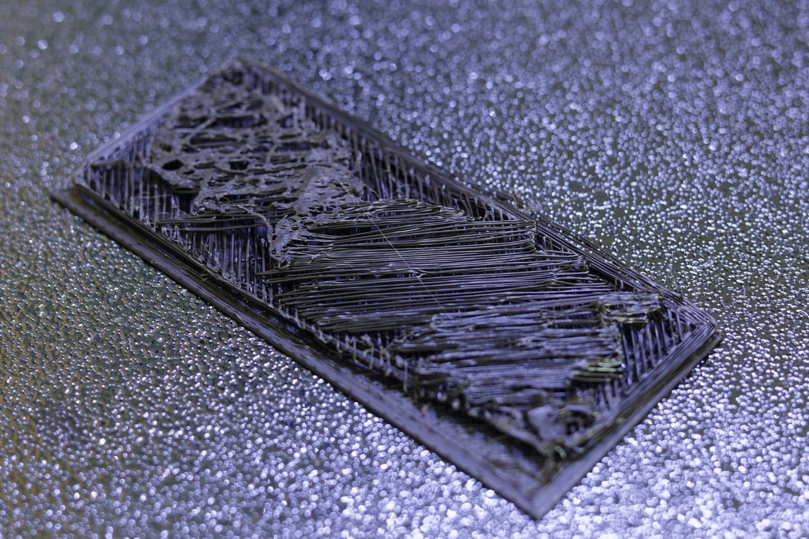

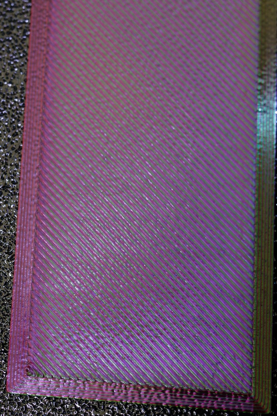

jujudemetz Posté(e) Juin 23, 2025 Posté(e) Juin 23, 2025 (modifié) Bonjour! Alors là, je suis un peu perdu... je ne sais où regarder pour un nouveau souci que j'ai lors de l'impression... - Il se produit assez rapidement, pourtant, ça commence bien - Aussi bien en PLA, PLA+ et PLA Silk - Réglages OrcaSlicer par défaut (profil Artillery PLA, SILK ou TOUGH), qui étaient OK précédemment - Buse NitroMax - plateau PEI neuf - Tube PTFE d'origine, un neuf n'a rien changé - Variance de 0.12 - J'ai démonté et remonté les éléments de l'extrudeur plusieurs fois - Le ventilateur du heatbrek fonctionne bien (le plus petit), par contre celui sur l'avant (le plus gros), quand doit-il tourner? Il ne tourne pas (il tourne sur les couches supérieures) - Offset correct Voilà quelques images des impressions: Dans le cas ci-dessous, lors du décollage, la première couche reste sur le PEI et est très propre (alors que le reste s'enlève tout seul) Une capture d'écran d'un timelapse, après quelques heures d'impression Ainsi qu'un timelapse (à lire en x0.25) Que faudrait-il que je vérifie? Merci! EDIT: J'ai refait un essai, en imprimant uniquement les 3 plus grosses pièces, et en supprimant le réglage recommandé de faire un remplissage à 40%, et les grosses pièces se sont bien imprimées. Je vais faire les plus petites. Peut être qu'en séparant les gabarits trop opposés lors d'une impression cela faciliterait la tâche? Modifié (le) Juin 23, 2025 par jujudemetz
Alain D. Posté(e) Juin 23, 2025 Posté(e) Juin 23, 2025 Pourquoi autant d'espaces entre tes pièces ? Je n'ai pas d'idées sinon pour tes soucis, bon courage !
jujudemetz Posté(e) Juin 23, 2025 Auteur Posté(e) Juin 23, 2025 (modifié) Pas de soucis! C'est moi qui l'ai fait afin de faciliter le décollage (avec la spatule), peut être que ce n'est pas une bonne idée, tout compte fait?.. Modifié (le) Juin 23, 2025 par jujudemetz
BO105cbs Posté(e) Juin 24, 2025 Posté(e) Juin 24, 2025 (modifié) Il y a 13 heures, jujudemetz a dit : peut être que ce n'est pas une bonne idée, tout compte fait?.. C'est possible.. trop de temps entre la confection des parois d'une pièce et le déplacement vers l'autre plus les différences de vitesses, bref des grosses pièces avec des grosses pièces des petites avec des petites, enfin c'est ce que je fais. Modifié (le) Juin 24, 2025 par BO105cbs 1

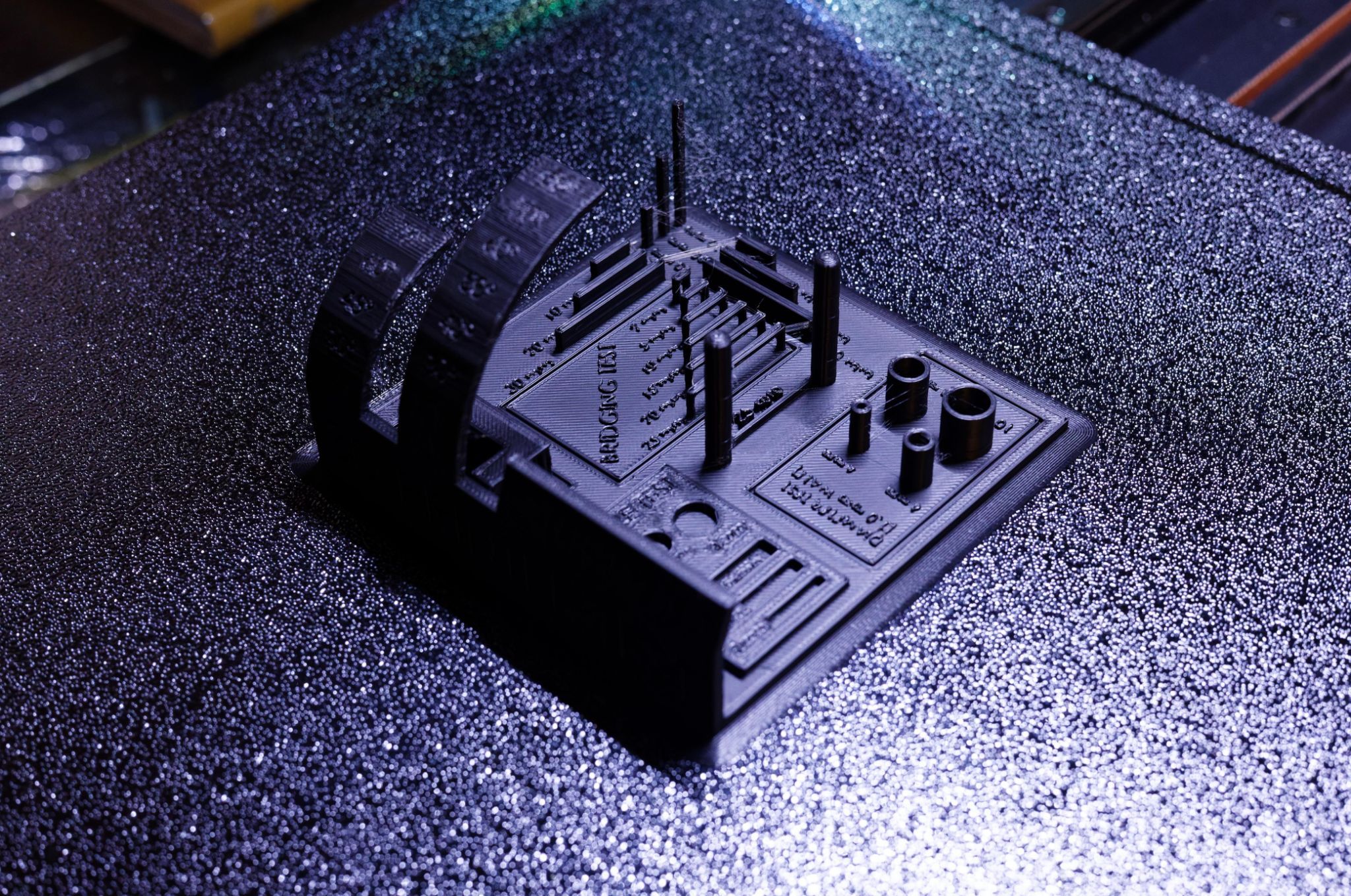

jujudemetz Posté(e) Juin 25, 2025 Auteur Posté(e) Juin 25, 2025 Bonjour J'ai fini par trouver une piste, ça semblait être un mélange de mauvaise disposition des pièces (non homogène), et de la sous extrusion. En replaçant correctement les pièces et en imprimant le précédent objet en deux fois, aucun souci, mais sur d'autres, la buse finissait par se boucher. Lors du précédent remontage de la tête d'impression, le ventilateur du heatbreak touchait les fils qui n'étaient pas assez renfoncé dans le radiateur, et du coup, il ne tournait pas correctement (je l'ai vu lors du diag en éclairant avec une LED, par effet stroboscopique sur les pales) Le filament gonflait petit à petit, plus ou moins tard, en fonction du filament, et bouchait la buse, typique. A suivre, avant le prochain souci!
