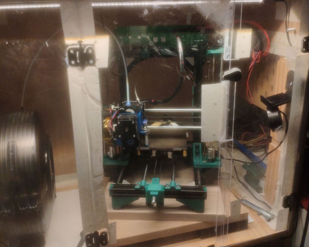

J'ai une imprimante DIY, un dérivé de Bonsai sur la base d'une STARTT, un peu rigidifiée et quelques améliorations (mais tjrs en 6mm pour les axes Z 😬).  Avec un plateau chauffant, extrudeur Bondtech BMG en direct drive, hotend E3D v6 (pas un clone), nozzle 0.4 nickel plated, inductive probe pour le bed mesh leveling.
Le firmware pèche un peu, c'est un Repetier 1.0.4... J'étais passé la dessus y a quelques années parce que j'avais que des soucis avec la config de Marlin et lui fonctionnait mieux... Je slice avec Orca Slicer.

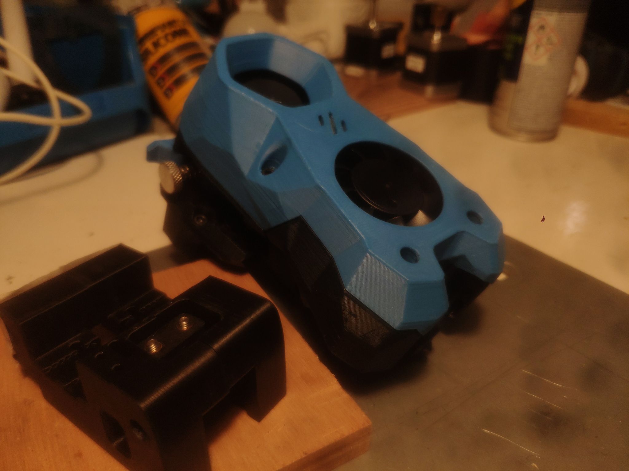

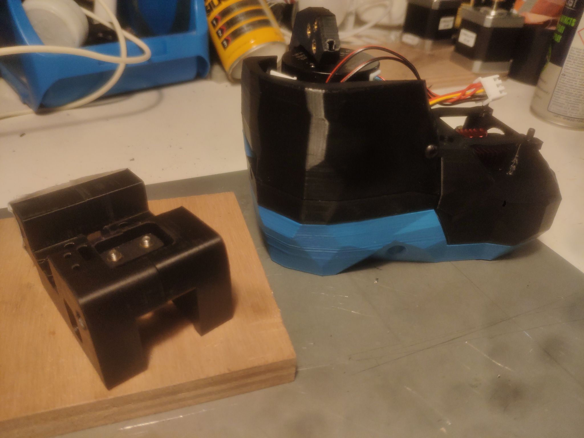

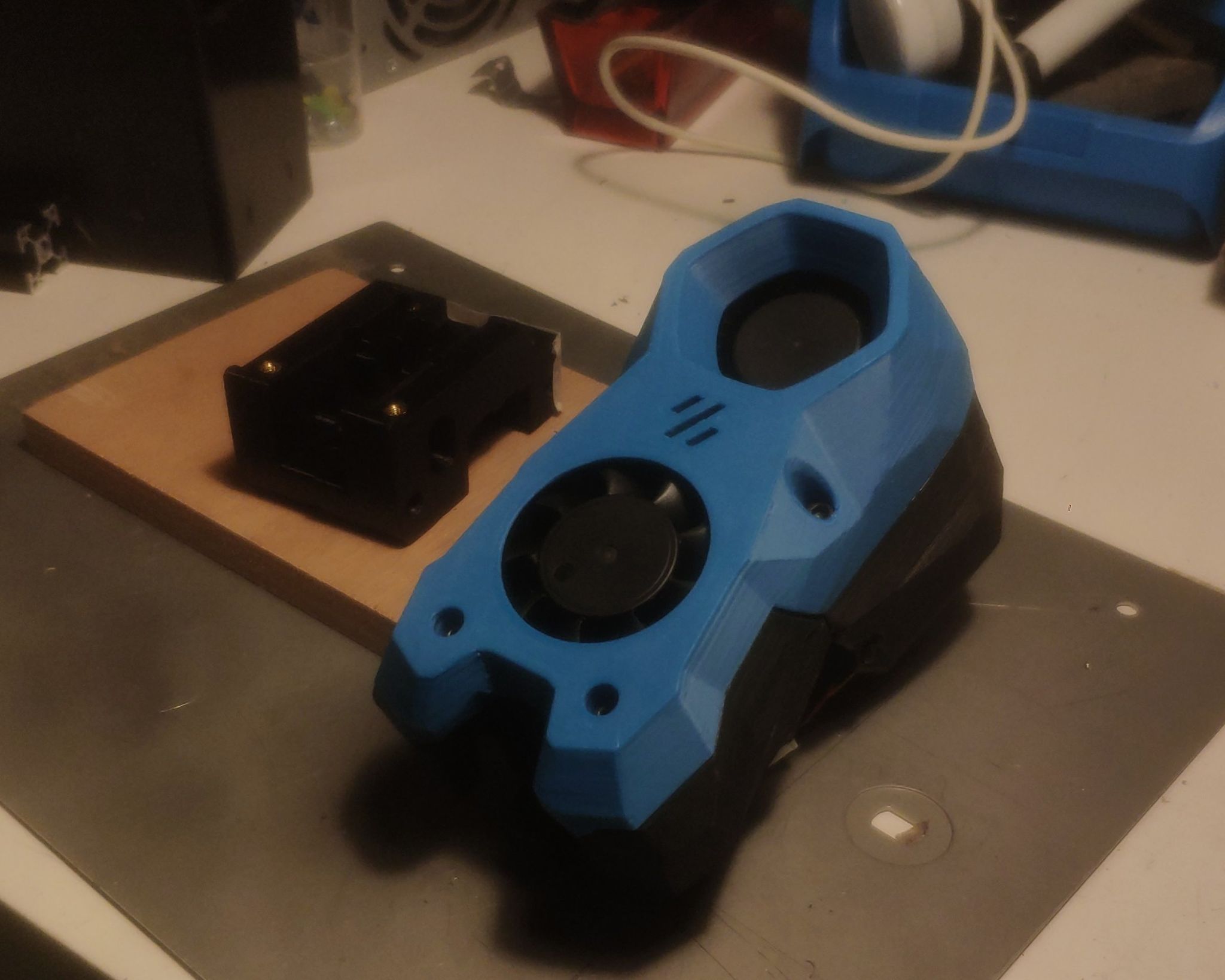

Après avoir fouiller dans les threads du forum repetier j'ai trouvé qu'il existait bien une feature "pressure advance" (Lin Advance) et après pas mal de temps à comprendre comment l'utiliser (parce que c'est documenté correctement null part) et en bidouillant le gcode des calibration d'OrcaSlicer j'ai réussi à obtenir un bon réglage du "pressure advance" sur mon imprimante 🥳
Première constatation: c'est géant pourquoi j'avais pas ça avant ! 😁
Après avoir recalibré le flow du filament, j'obtiens les tolérances requises 🥳 (Sur mon premier print j'ai même volontairement pas imprimé en dessous de 0.2, pensant que c'était inutile... la frustration quand j'ai vu que ça passait large dans 0.2 !)
Reste à me lancer sur l'abs (acheter et tuner le filament, enclosure...)
Le premier print test de Voron.
