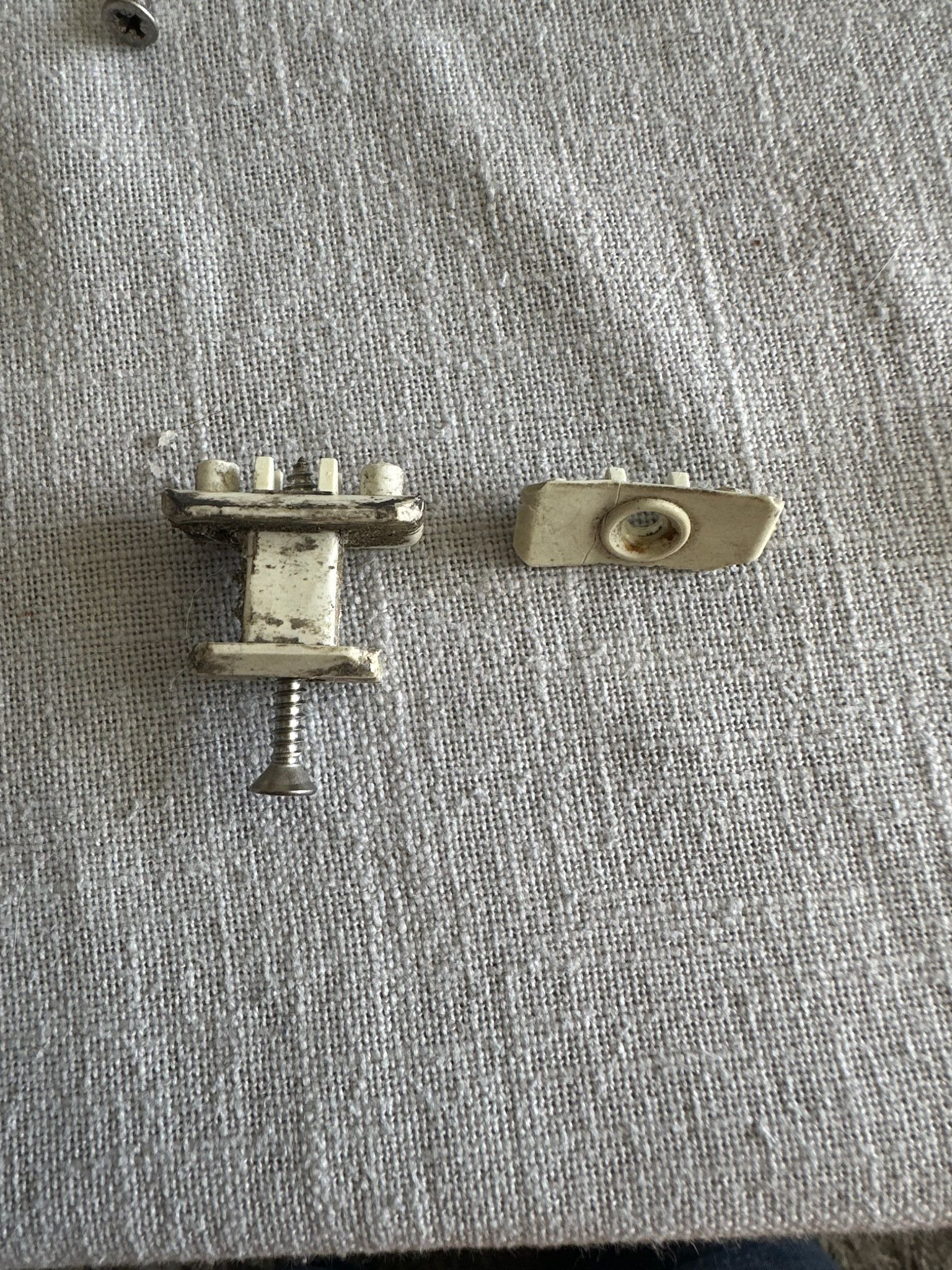

Mes volets à persiennes et pliants commencent à s'user avec le temps. Je dois changer les kit d'articulations permettant  de faire pivoter les volets. J'ai mis en pièces jointes les pièces à récréer et il y m'en faut plusieurs. Pour la modélisation cela ne me posera pas de soucis mais c'est pour l'impression que j'hésite.
A votre avis est ce qu'en résine cela pourra le faire ? je veux dire que ce soit assez solide pour de nombreuse manipulations .
Le mieux d'après vous c'est :
- je l'imprime moi même mais j'ai peur de la fragilité
- je le fais imprimer mais je ne sais pas où et avec quelle matière ?
Sinon je ressort ma vielle imprimante PLA mais là il faut la régler et je ne sais pas comment faire et cela risque de me prendre la tête.
Merci pour vos avis et conseils.

essai une résine ABS  pour Elegoo Mars pro c'est plus convenable (pas de résine à l'eau).
Pour une impression MDF le top utilise de l'ASA si le rideau est exposé au soleil à défaut du PETG car l'ABS il faut une 😀enclosure!.
Le PLA + métallisé est un bon compromis économique il est assez résistant

Merci pour ta réponse je pense que je vais acheter un pot de résine ABS . cela se rince aussi à l'alcool isopropylique ?
oui rinçage de la résine ABS avec l'alcool isopropylique 😄
