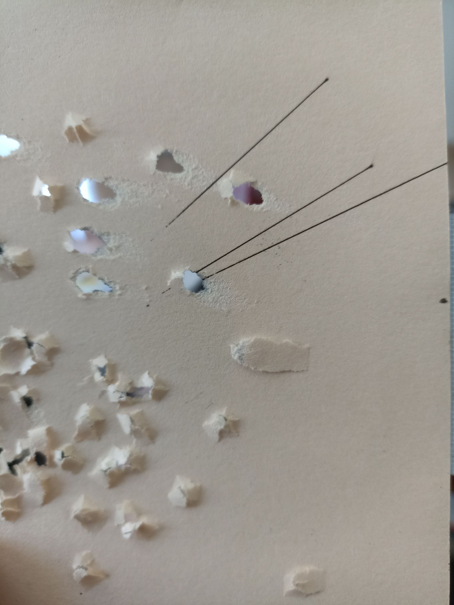

Ça fait quelques temps que j'ai ma CNC 30 18 tout fonctionnais,  je l'ai installĂ© dans le cabanon, j'ai fait pas mal d'essai de gravure beaucoup de ratĂ©s surtout.
Et puis là je me suis dit c'est l'occasion de refaire quelques gravures au laser.  Je n'avais rien démonté. J'ai repris un pc, rebranché, j'ai juste installer laser grbl, et lancé un test sur du bois, gravure lettre. Résultats rien on voit bien la lumiÚre le balayage mais aucune gravure.
J'ai donc tenté lightburn version d'essai puisque c'était cela que j'utilisais lors de mes tests l'été dernier et par la lumiÚre et pas de gravure.
Je mets un bout de carton,  j'ai appuyé sur l'interrupteur à mi courses, il grave enfin il perce plutÎt le carton. Donc laser fonctionne.
J'ai tenté ce gcode M3
S1000
G1 X10 F600
 A trois reprises, j'ai eu mes traits.
J'ai donc dĂ©cidĂ© de recrĂ©er un autre profil sous lightburn avec grbl classique, j'ai vĂ©rifiĂ© avec dollars dollars tous les paramĂštres, tout a l'air bon mais toujours pas mieux... j'arrive mĂȘme plus aggraver des lignes avec le g-code ci-dessus on dirait que lĂ  bizarre je peux encore faire des trous si je fais un essai manuel en appuyant sur le bouton.
LĂ  j'avoue que je ne sais plus si c'est un faux contact si c'est un paramĂštre si c'est le PC qui fait dĂ©faut lĂ  je suis perdu. Au dĂ©but je pensais que c'Ă©tait la tĂȘte laser bon du coup j'ai l'impression qu'elle fonctionne quand elle veut mais elle fonctionne.
