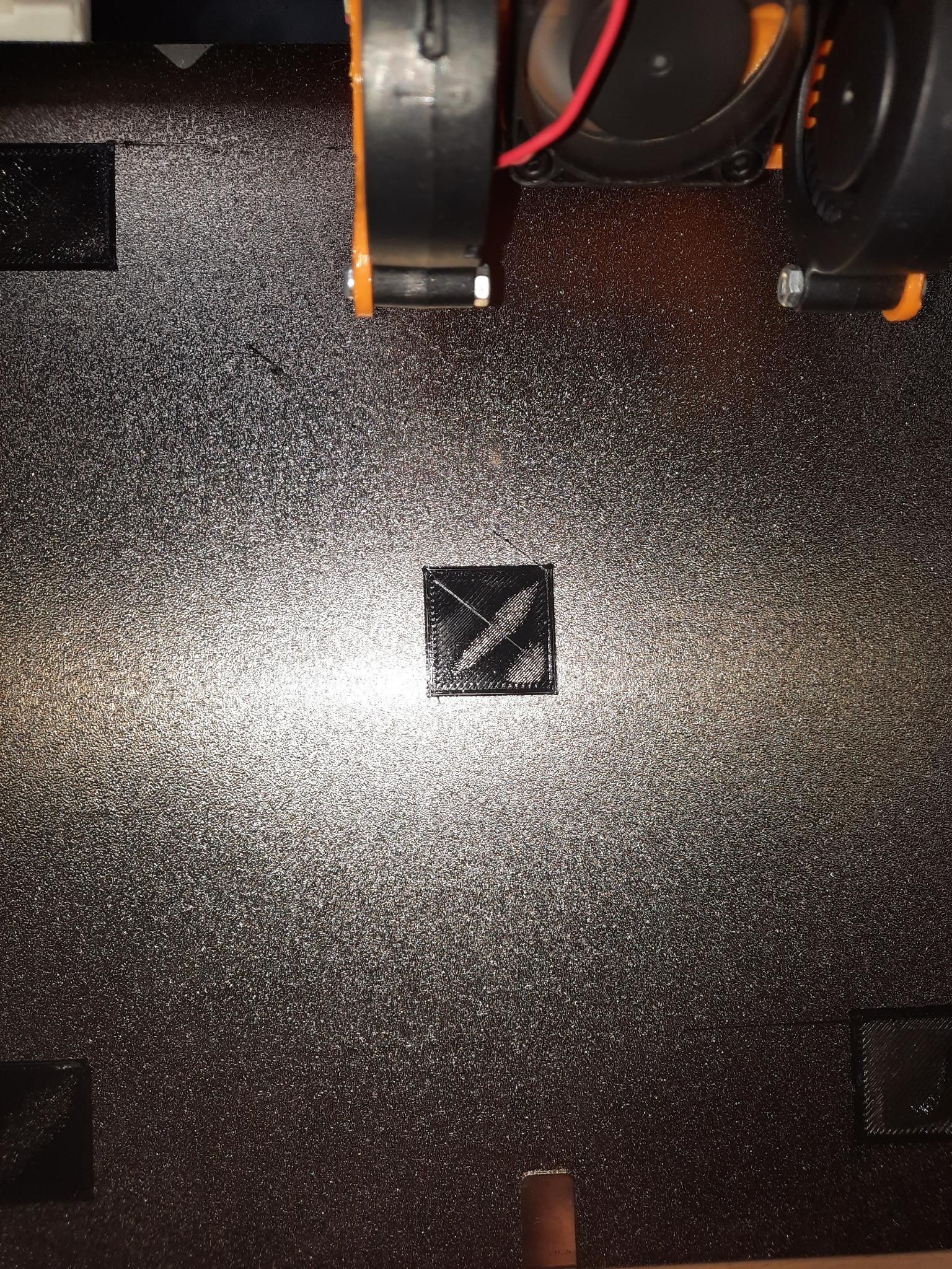

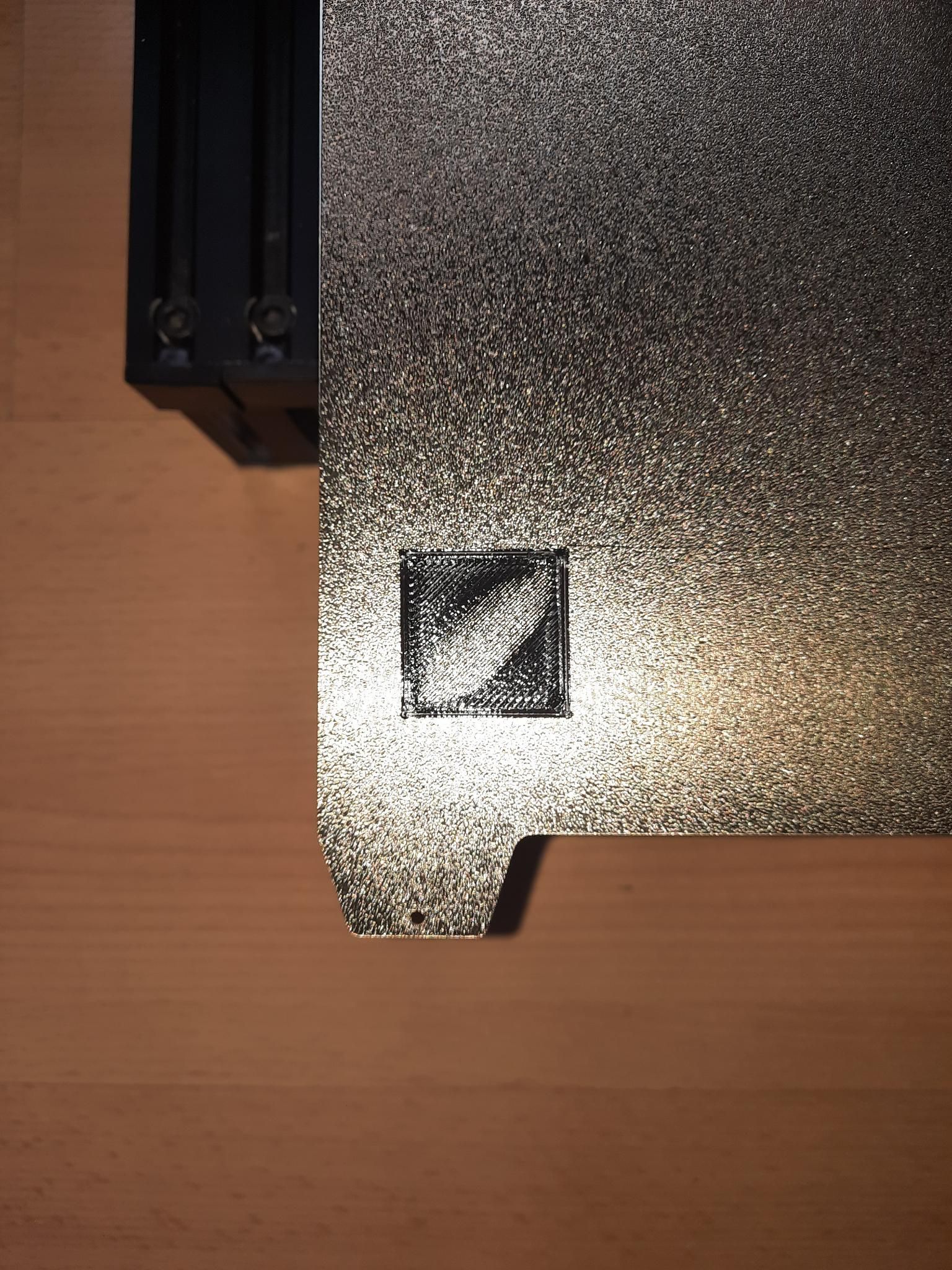

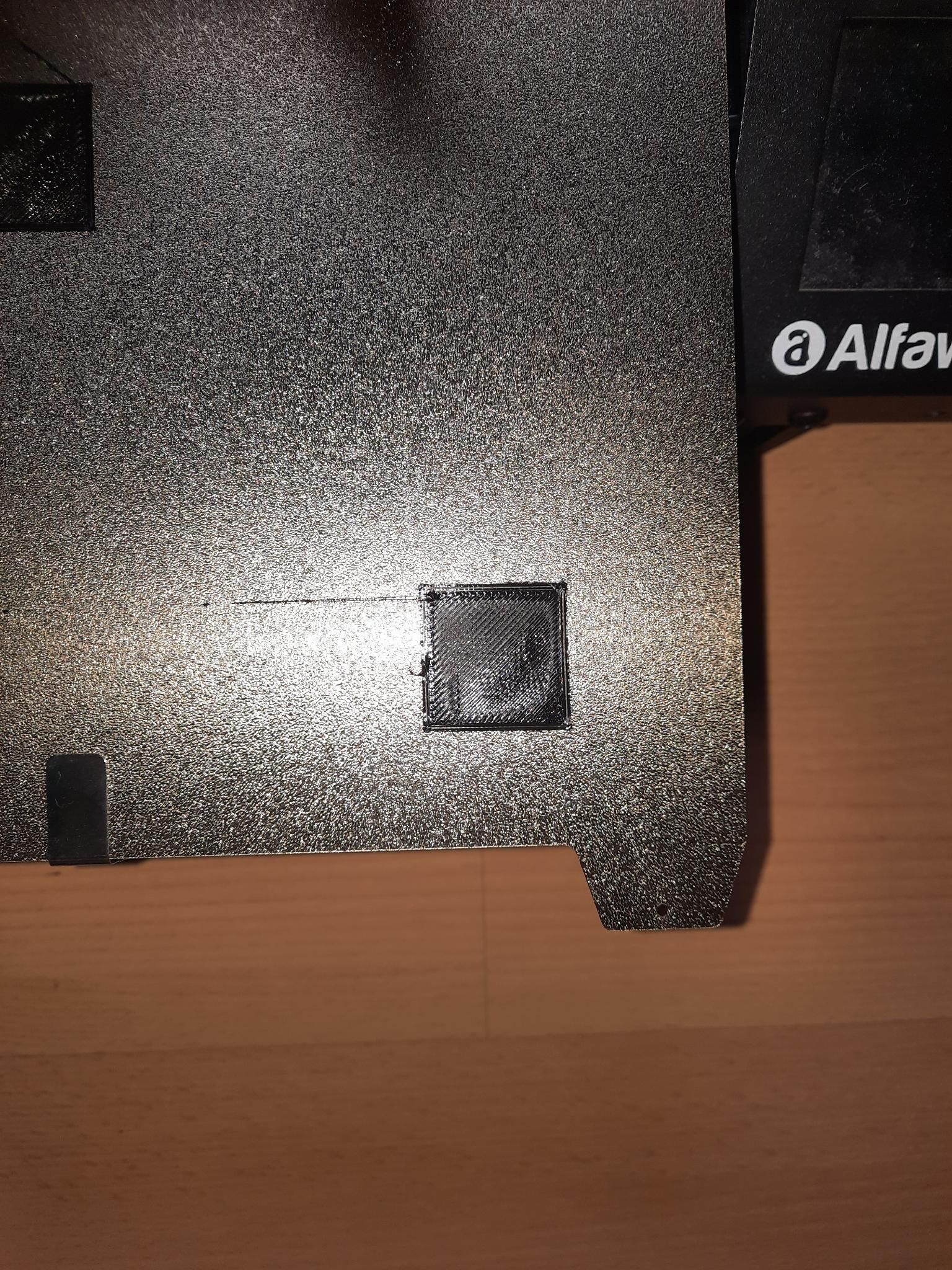

Melman Posté(e) Juillet 15, 2025 Auteur Posté(e) Juillet 15, 2025 Impossible d'avoir une première couche constante, je pense que mon problème vient d'un pressure advance non calibré
pommeverte Posté(e) Juillet 15, 2025 Posté(e) Juillet 15, 2025 (modifié) Le "pressure advance" a plutôt une incidence sur les angles des pièces. Ici, je dirais que c'est plutôt un problème de hauteur de buse par rapport au plateau, propreté du plateau et nivellement. Quelle hauteur de couche initiale as-tu choisie? Modifié (le) Juillet 15, 2025 par pommeverte
Melman Posté(e) Juillet 15, 2025 Auteur Posté(e) Juillet 15, 2025 j'ai pris un profil de base sur Orca, et sinon j'ai tenté beaucoup de offset mais j'ai pas trouvé le bon
