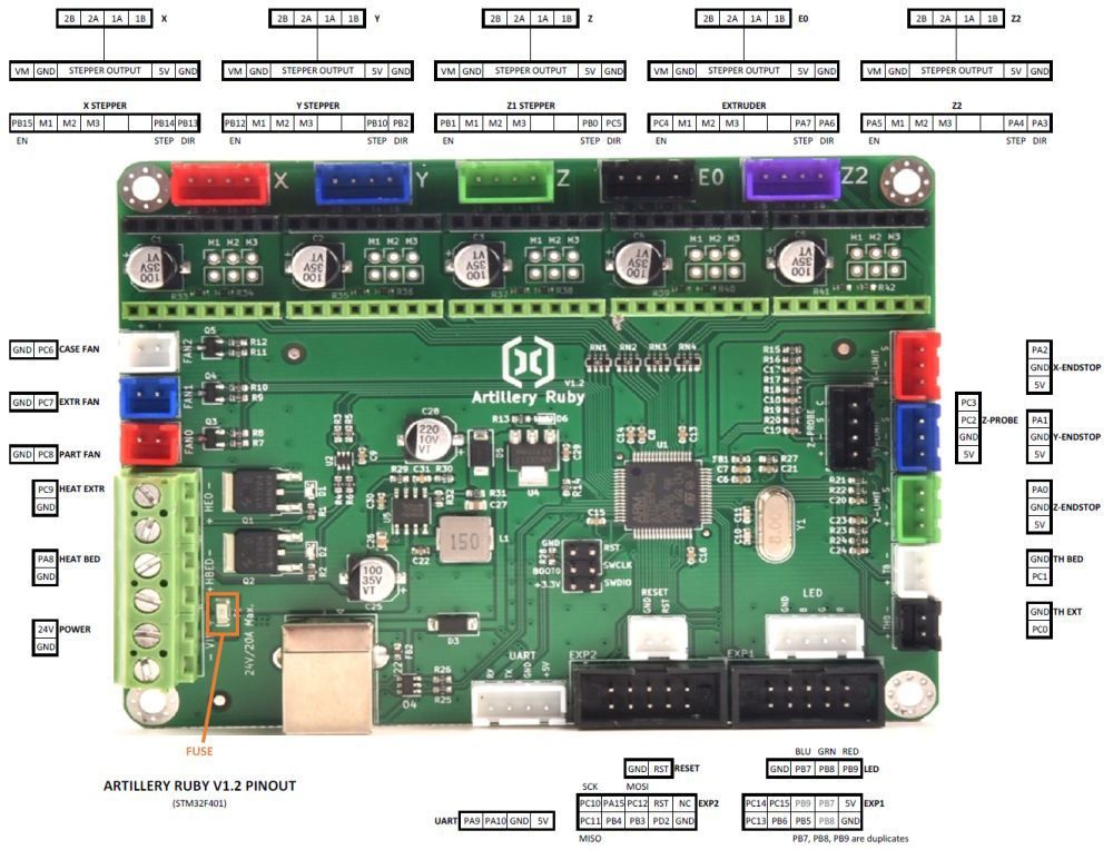

pommeverte Posté(e) Juillet 6 Posté(e) Juillet 6 (modifié) Avec la buse au milieu du plateau avant la mise sous tension de l'imprimante, si tu envoies la séquence suivante, est-ce le plateau fait un aller-retour de 10mm? G90 G0 Y10 F600 G0 Y0 Si il se déplace de 20mm, alors c'est que la commande de direction ne fonctionne pas. Dans ce cas, il faudrait mesurer la tension de la broche DIR lorsque tu envoies G0 Y10 F600 et G0 Y0: Citation Si la tension ne passe pas de 3.3V à 0V ou inversement, c'est soit le composant RN2 (réseau de résistances 100 ohms donc peu probable) qui est défectueux, soit la sortie du microcontrôleur. La sortie du microcontrôleur peut être testée sur la 3ème borne du réseau RN2 (flèche rouge de droite) Modifié (le) Juillet 6 par pommeverte

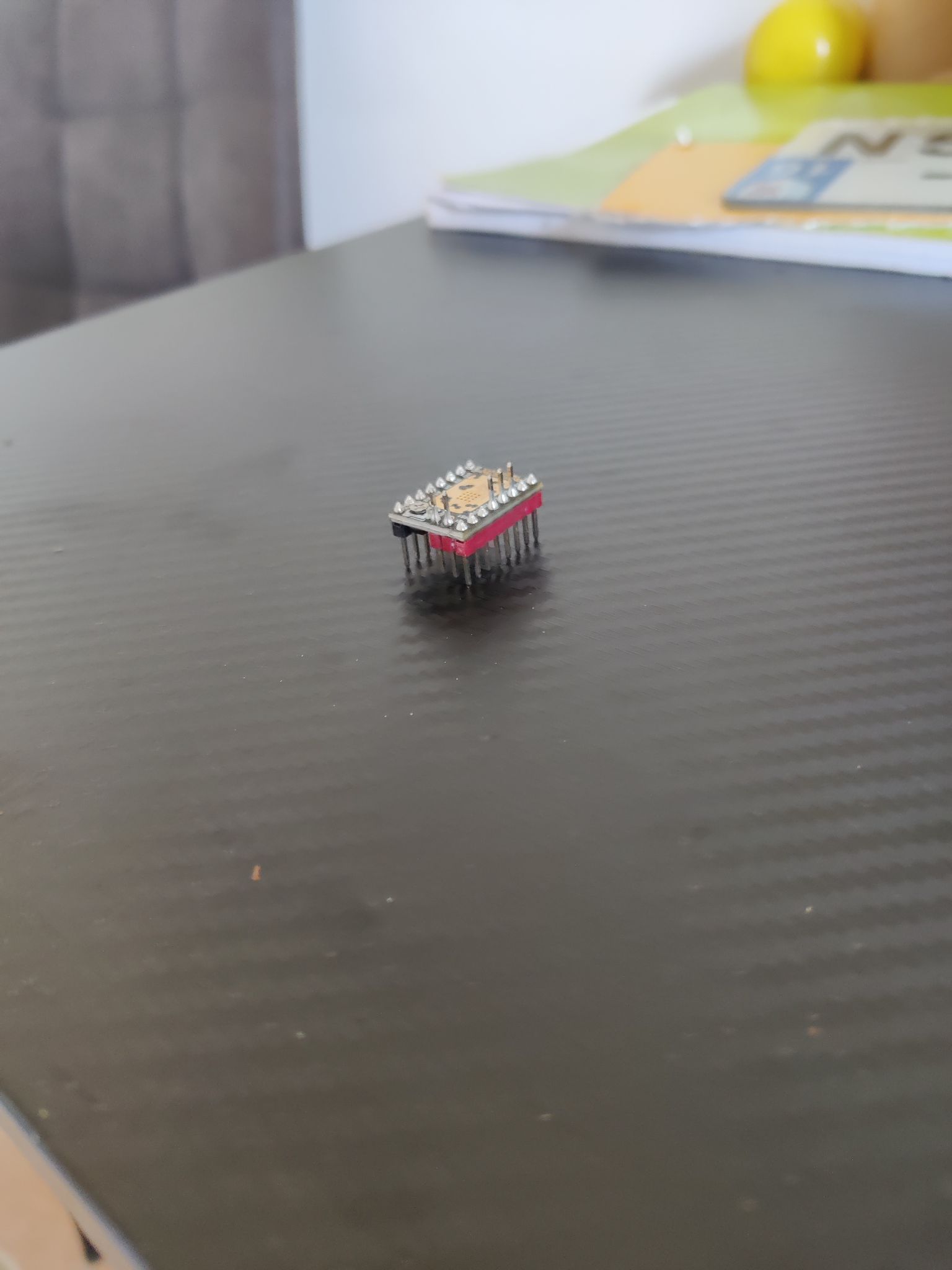

Sine Posté(e) Juillet 13 Auteur Posté(e) Juillet 13 Salut, j'ai remplacer le driver Y par un neuf mais modèle différent des autres. Plus aucun axes ne bougent en commande via l'écran et le bltouch clignote bleu. J'ai remis l'ancien et pareil plus rien ne bouge maintenant.
pommeverte Posté(e) Juillet 13 Posté(e) Juillet 13 Salut, Tu es sûr que le nouveau pilote n'est pas dans le mauvais sens ? La broche de masse est généralement identifiée sur le pilote / driver (en haut à droite de chaque emplacement) Citation

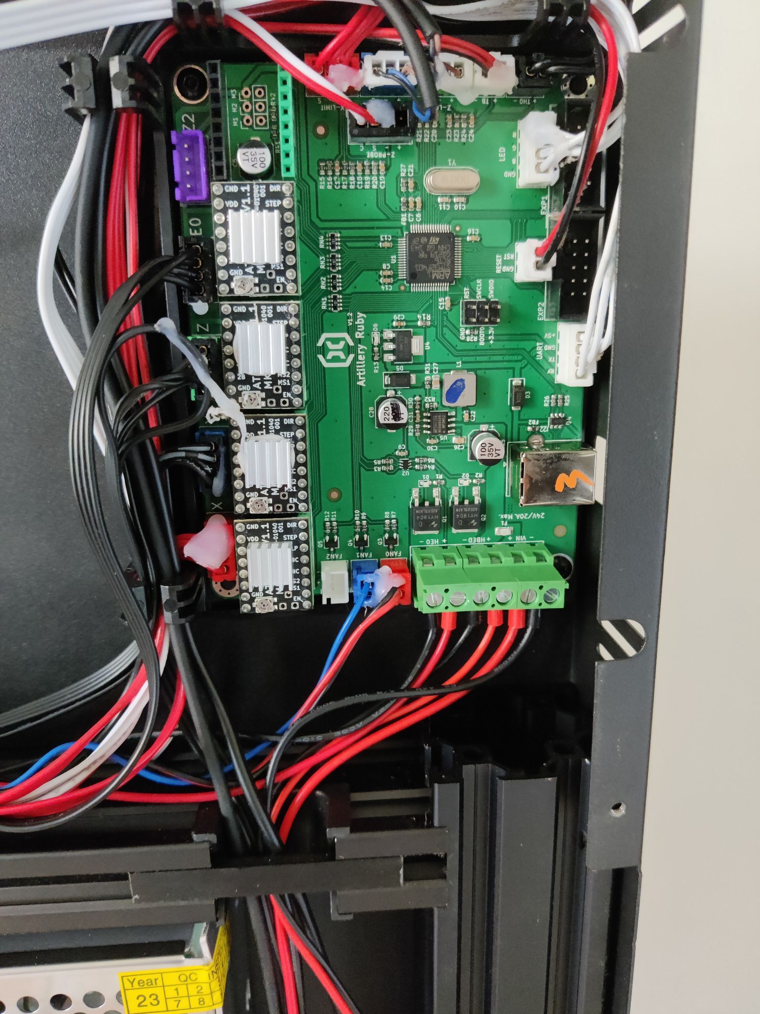

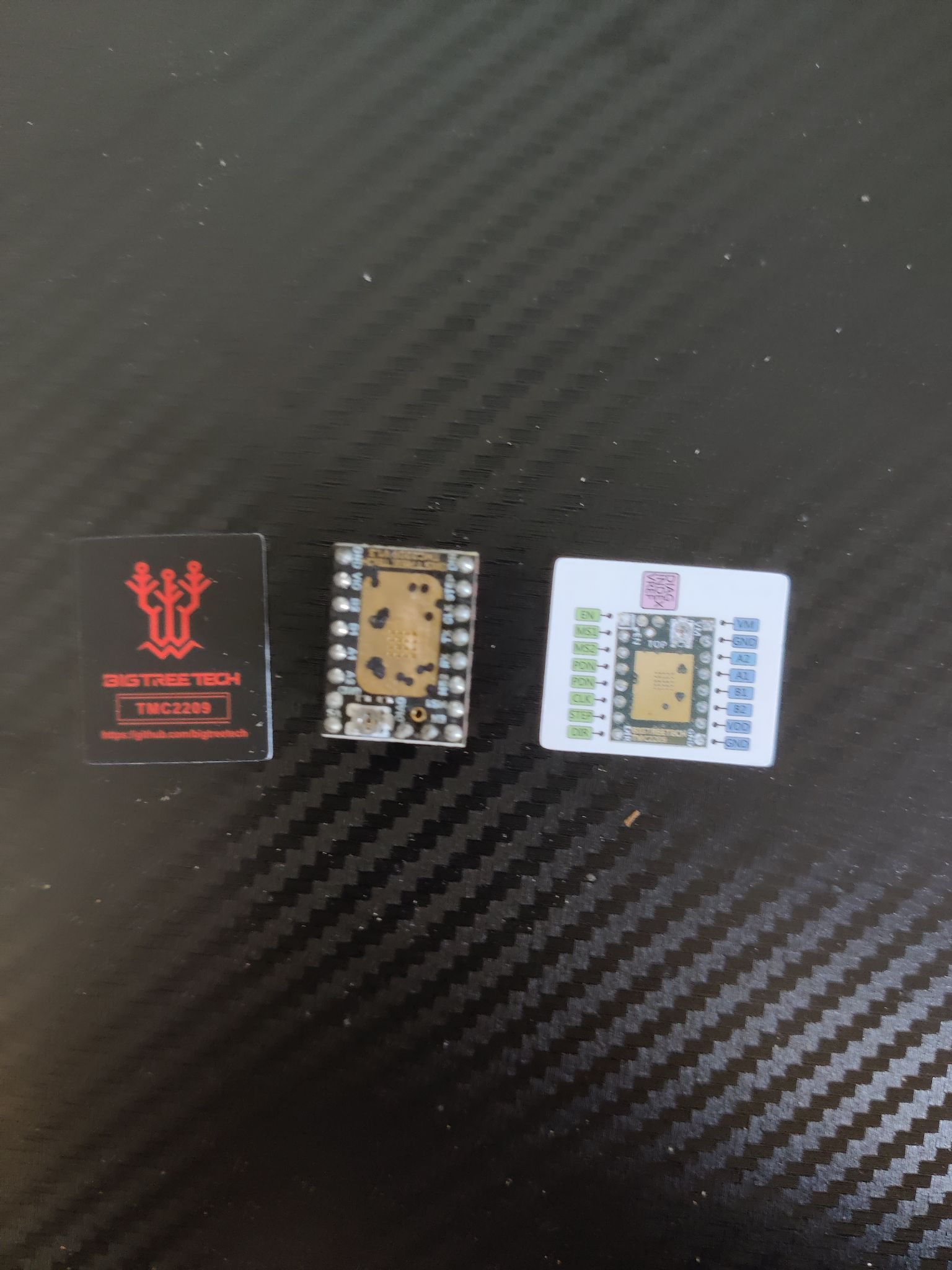

Sine Posté(e) il y a 16 heures Auteur Posté(e) il y a 16 heures Je t'envoies les photos du montage actuel (tu me diras si les drivers sont à l'envers ou non mais je ne pense pas) et les nouveaux drivers aussi car j'ai un doute sur la compatibilité ils ont 2 pins en plus.
pommeverte Posté(e) il y a 16 heures Posté(e) il y a 16 heures Les drivers installés sont dans le bon sens il y a 10 minutes, Sine a dit : j'ai un doute sur la compatibilité ils ont 2 pins en plus. en effet, il va falloir couper ou dessouder les 2 broches supplémentaires pour pouvoir installer les pilotes. Elles sont utiles pour le sensorless (prise d'origine sans capteur de fin de course). Comme la carte-mère n'est pas prévue pour, elles sont inutiles
