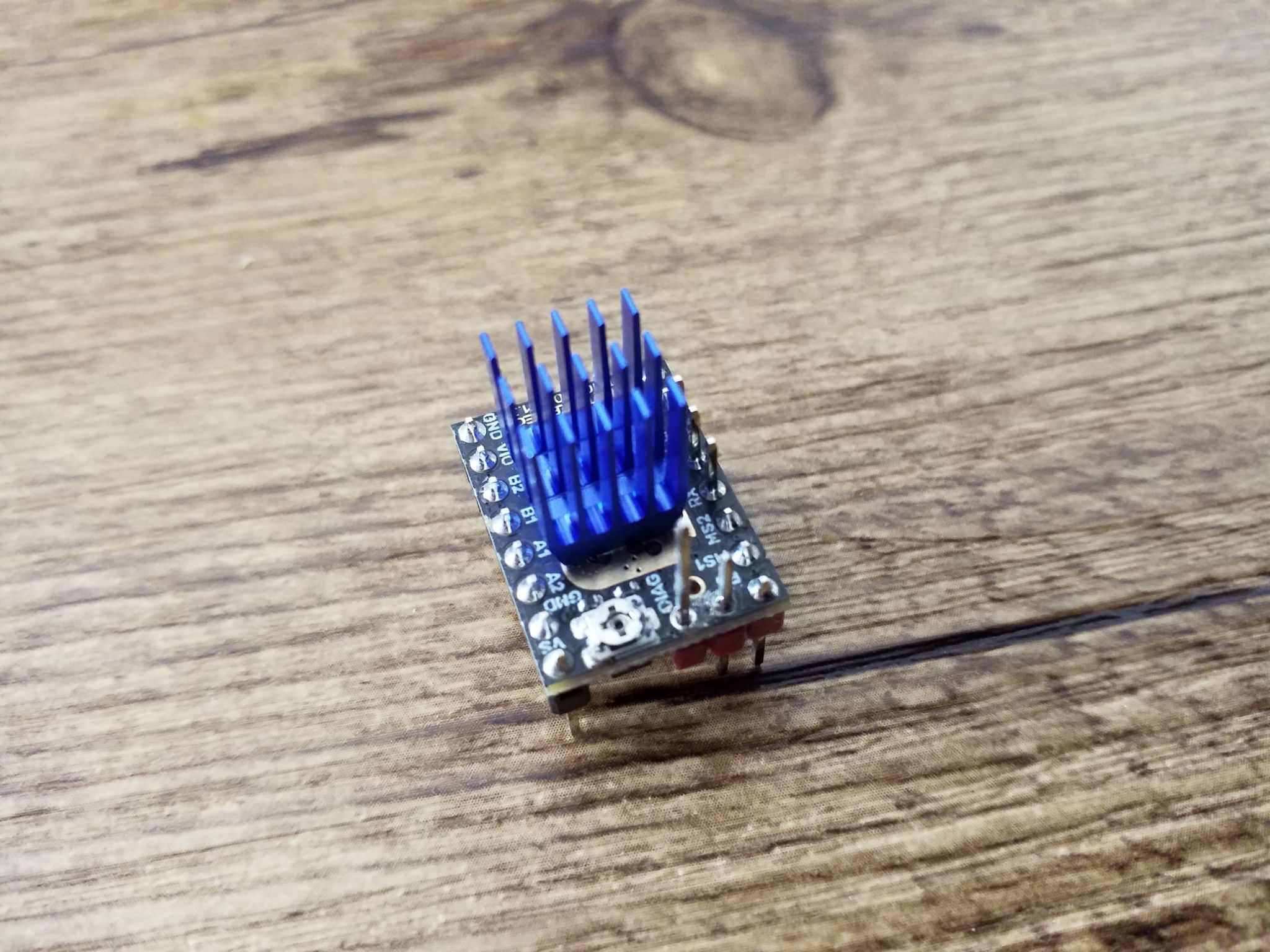

Bonjour à tous,
Je vais finir ma RatRig Vcore3.1.
Je vais utiliser des TMC2209 que je n'ai pas encore. Je ne veut pas utiliser le "sensorless" vu les problèmes rencontrés par certains.
Est-il vraiment indispensable de couper la pin DIAG pour cela où bien puis-je l'utiliser avec ?
Merci pour vos réponses.
Cordialement,
François.
C'est bon, j'ai chauffé la pin DIAG et je l'ai fait glissé vers le haut, comme cela, si un jour je change d'avis, je peux utiliser le "sensorless".
Cela fonctionne parfaitement.
