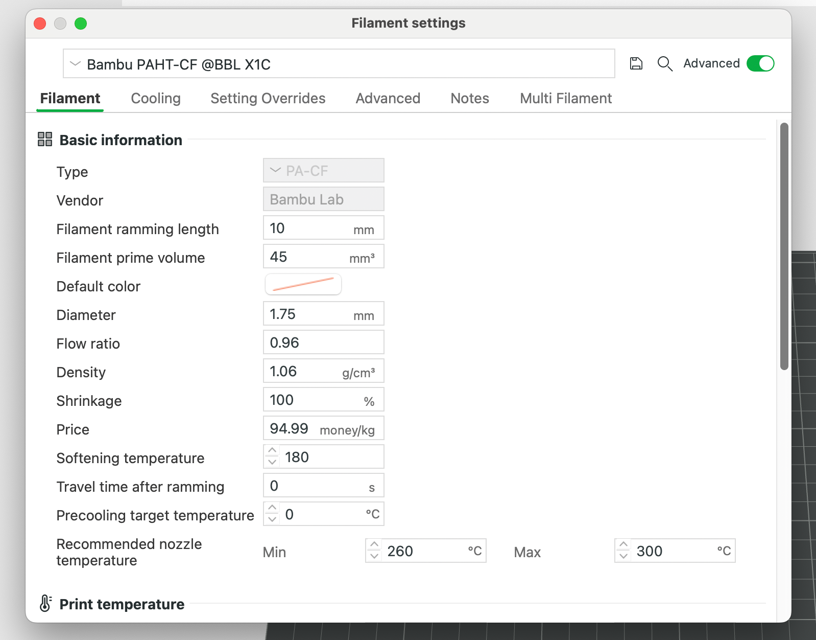

RT36 Posté(e) lundi à 00:41 Auteur Posté(e) lundi à 00:41 hm, il n'y a pas de profil générique PAHT-CF dans la BS 1
pjtlivjy Posté(e) lundi à 06:10 Posté(e) lundi à 06:10 (modifié) Il y a 9 heures, RT36 a dit : hm, il n'y a pas de profil générique PAHT-CF dans la BS tu as fait toutes mises à jour ? je suis sous là 2.1.1.5.2 et celui de Bambu est bien présent comme c'est à priori la même source Modifié (le) lundi à 10:13 par pjtlivjy
divers Posté(e) lundi à 10:02 Posté(e) lundi à 10:02 (modifié) Il y a bien le profil du Bambu PAHT CF, mais pas de généric PAHT CF. Je pense que tu peux utiliser celui de Bambu (si les matières se ressemblent et faire une petite pièce de test) Modifié (le) lundi à 10:05 par divers 1
RT36 Posté(e) lundi à 12:55 Auteur Posté(e) lundi à 12:55 @pjtlivjy je parlais de générique ... par exemple, pour le PETG-CF, on a 2 profils, celui de Bambu et Générique @divers ok, merci
pjtlivjy Posté(e) lundi à 12:58 Posté(e) lundi à 12:58 il y a 2 minutes, RT36 a dit : @pjtlivjy je parlais de générique ... par exemple, pour le PETG-CF, on a 2 profils, celui de Bambu et Générique @divers ok, merci oui j'avais bien compris mais comme c'est probablement le même ça va s'imprimer crême 1
