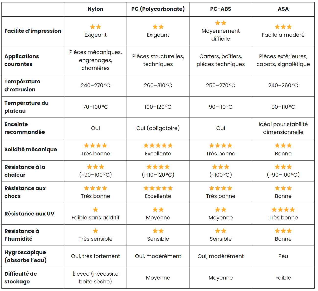

RT36 Posté(e) Juillet 29 Posté(e) Juillet 29 @3DM Impression faut absolument que ça soit du PC? parce qu'il y a d'autres filaments qui pourraient convenir, comme ASA https://eu.store.bambulab.com/fr/products/asa-filament
3DM Impression Posté(e) Juillet 29 Auteur Posté(e) Juillet 29 c'est pour un projet ou ma pièce subit une chaleur pouvant aller jusqu'à 80°C et qui est en extérieur (couvert mais à l'extérieur quand même)

Savate Posté(e) Juillet 30 Posté(e) Juillet 30 Il y a 8 heures, 3DM Impression a dit : ma pièce subit une chaleur pouvant aller jusqu'à 80°C et qui est en extérieur l'asa devrait supporter les 80° et l'extérieur.

pjtlivjy Posté(e) Juillet 30 Posté(e) Juillet 30 @3DM Impression la tenue en température dépend à la fois du matériau, du design de la pièce et des contraintes mécaniques qu'elle subit. De plus l'ASA est une famille, chaque fabricant y va de sa formulation et on a donc un matériau qui en usage continu sans contrainte mécanique va tenir entre 75 et 105 degrés. Certaines formulation avec de la fibre de carbone montent à 120 degrés. sans connaître l'usage de ta pièce. pour le plateau, il existe un seul plateau qui est adapté au PC pour la Bambulab mais qui n'est plus commercialisé par Bambu mais on en trouve encore dans les stocks des revendeurs
3DM Impression Posté(e) il y a 17 heures Auteur Posté(e) il y a 17 heures Le 30/07/2025 at 11:32, pjtlivjy a dit : @3DM Impression la tenue en température dépend à la fois du matériau, du design de la pièce et des contraintes mécaniques qu'elle subit. De plus l'ASA est une famille, chaque fabricant y va de sa formulation et on a donc un matériau qui en usage continu sans contrainte mécanique va tenir entre 75 et 105 degrés. Certaines formulation avec de la fibre de carbone montent à 120 degrés. sans connaître l'usage de ta pièce. pour le plateau, il existe un seul plateau qui est adapté au PC pour la Bambulab mais qui n'est plus commercialisé par Bambu mais on en trouve encore dans les stocks des revendeurs Bon j'ai acheté de L'ASA et cela fonctionne correctement par contre il faudra que je regarde pour le plateau spécial PC car cela m'intrigue. Et sinon, savez-vous où je peux retrouver des paramètres d'impression pour chaque matériau sur la BambuLab X1C ? Car le choix du matériau n'adapte pas la vitesse d'impression et j'avoue que je n'ai pas trop envie de faire plein de tests sachant que c'est une machine éprouvée donc plein de personnes ont déjà dû faire des tests et créer des paramètres.
