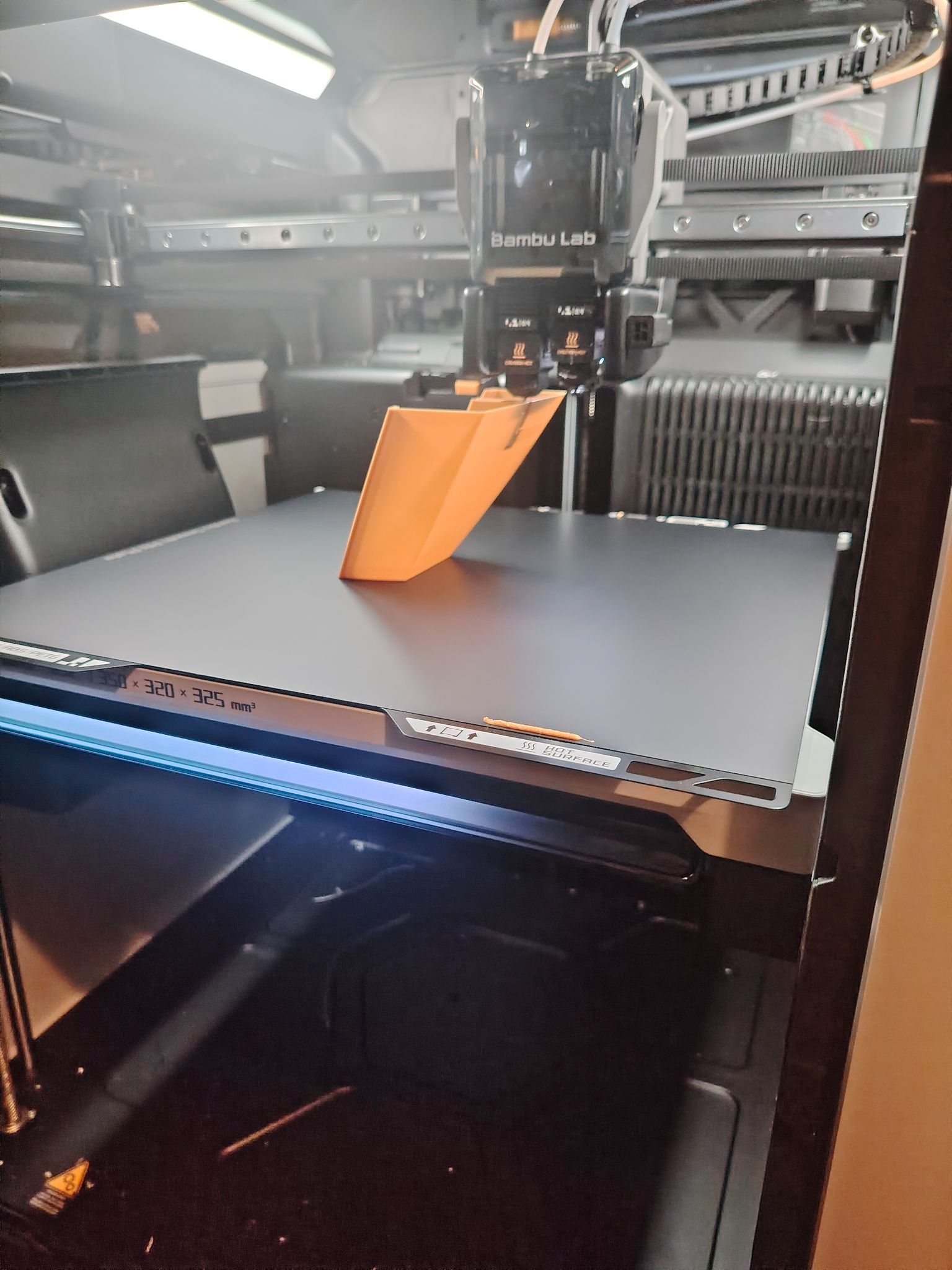

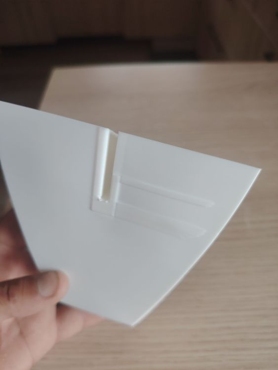

Hedd Posté(e) Juillet 19, 2025 Posté(e) Juillet 19, 2025 (modifié) Bonjour à tous, Je rencontre actuellement un problème d’impression sur ma H2D, qui se manifeste sur une pièce en particulier : un tronçon de la coque de l’Optimist que j’ai modélisé, au niveau du puits de dérive. C’est une zone où l’épaisseur passe brusquement de 0,8 mm à environ 2 mm, et j’observe un décalage de couche sur la paroi extérieure. Le phénomène apparaît surtout lorsque le dessous de la coque est orienté vers la droite de l’imprimante. À noter que ce même modèle sort parfaitement sur ma X1C (2700 heures au compteur), sans aucun défaut. J’ai ouvert un ticket chez Bambu, ils sont en train d’analyser le G-code. Le problème se produit quel que soit le filament utilisé (PLA, ABS, etc.), identique avec les deux buses et avec les paramètres d’impression par défaut de Bambu Studio, sans aucune modification. Sur d’autres impressions, le décalage est bien moins visible, voire absent. Si quelqu’un a déjà rencontré un cas similaire ou a des pistes, je suis preneur ! Merci d’avance pour votre aide. Modifié (le) Juillet 19, 2025 par Hedd 1
