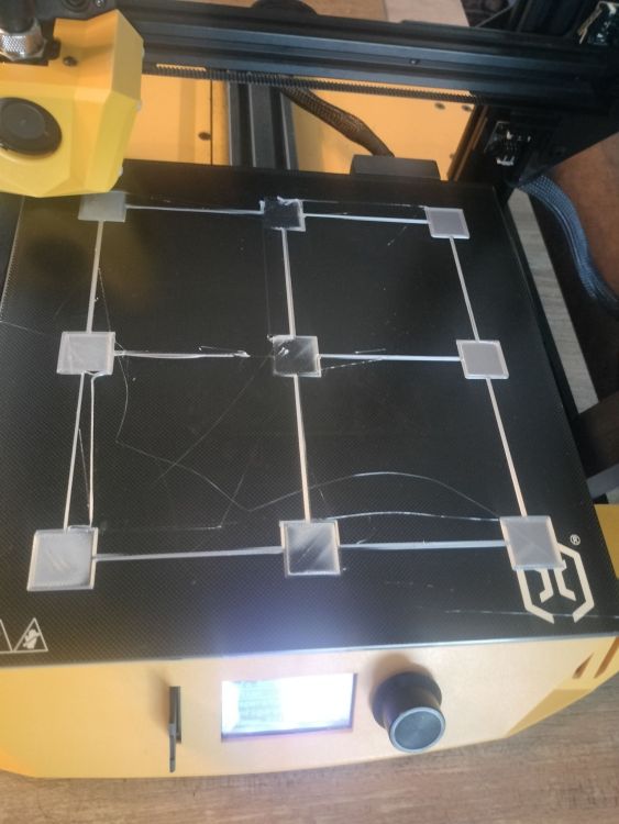

hamid carole Posté(e) Juillet 19, 2025 Posté(e) Juillet 19, 2025 Bonjour a tous, depuis quelques jours, j ai des problèmes d adhérences sur mon Artillery Hornet. Que se soit n'importe quel type de filaments, du pla bien sur, neuf ou moins neuf , le filament reste colle a la buse, je nettoies mon plateau avec de l'alcool isopropylique et fait les réglages de se plateau régulièrement. Je vous remercie de l aide que vous apporte a cette communauté . 1

hamid carole Posté(e) Juillet 26, 2025 Auteur Posté(e) Juillet 26, 2025 merci a tous pour vos réponses, mais le problème est que je n'arrive plus a régler correctement mon plateau, quand les level bed aux quatre coins sont bon au milieu sa bloque. J ai tous essaye, peu être remettre les paramètres de l imprimante a l'état d usine mais je ne sais pas, merci pour votre aide, ci joint le fichier de calibration imprimé.
