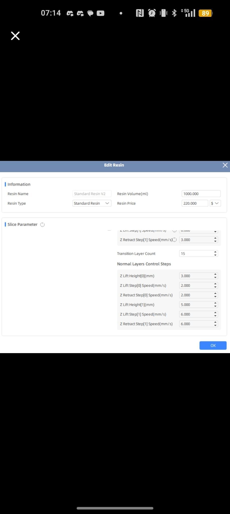

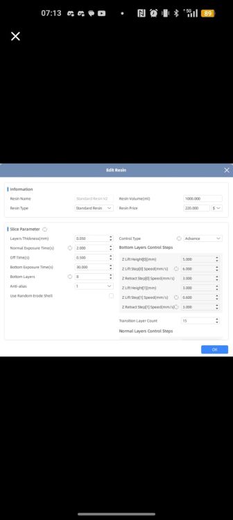

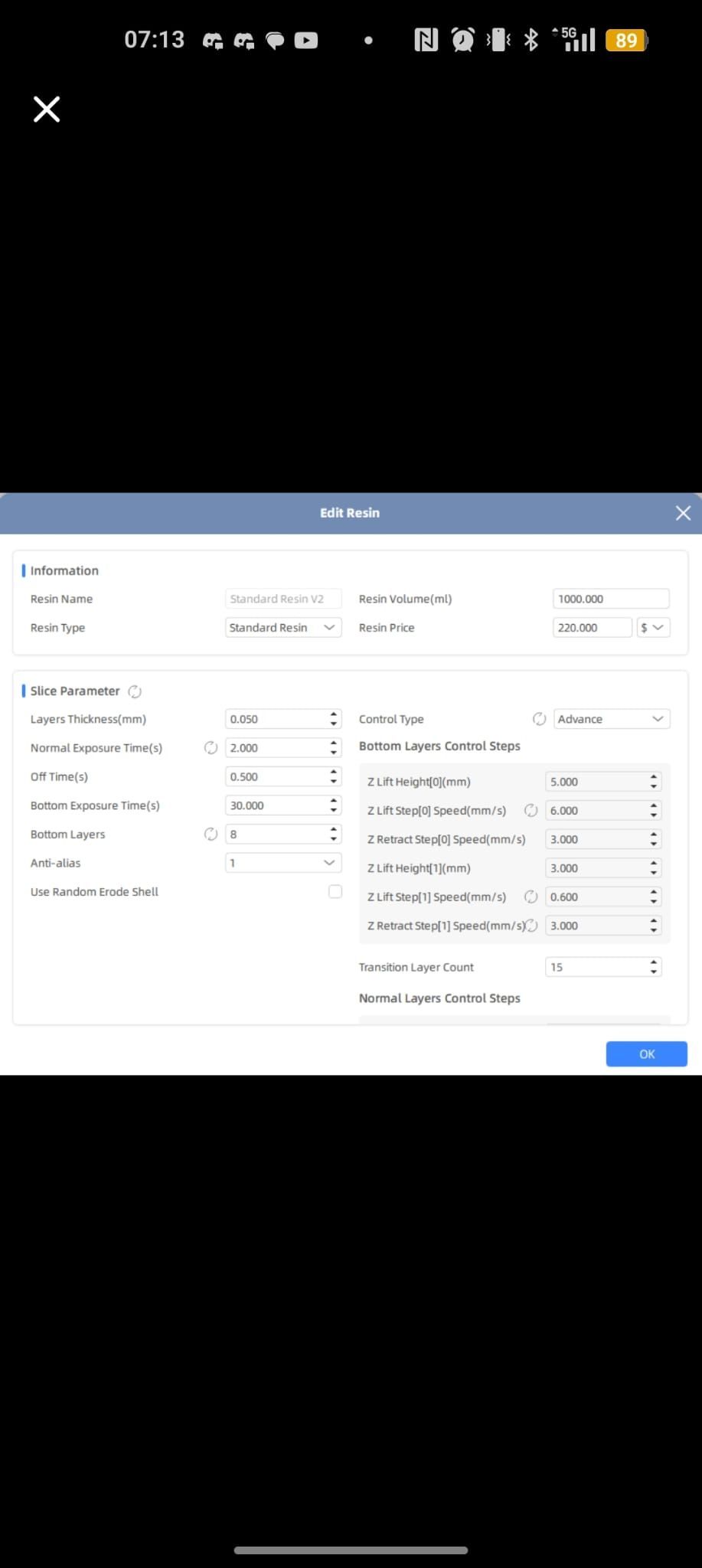

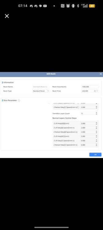

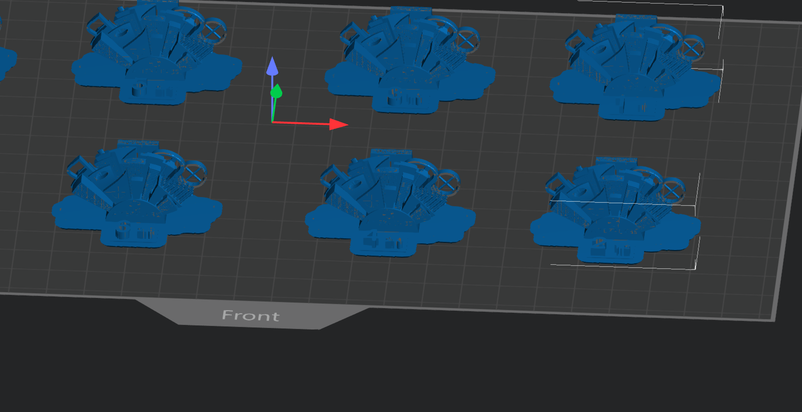

J'ai une Anycubic Photon Mono M7 Max et j'utilise la résine standart v2 de la même marque (et mon pote à la même). J'ai cependant quelques soucis. Depuis le début, J'ai eu des impressions qui se décollaient voir qui avaient tendance à coller au film acf et ça n'imprime que les premières couche. On a contrôler le nivellement avec un habitué et il est bon. J'ai utiliser les réglage de mon ami dans les paramètre réglable du slicer et j'ai carrément l'impression qui a fusionné avec le film du bac l'arrachant. on a tenter un autre réglage, même problème. A mon dernier essai, j'ai imprimer le fichier rerf fournis par anycubic (pour utiliser les paramètres de base). Ayant des défauts d'impression j'ai passé le Z lift speed de 6 à 5 et ça ma redétruit mon film. J'en peu plus. Quelqu'un a une idée de paramètres que ce soit sur l'imprimante elle-même ou sur le slicer pour préparer mon impression? Je vous met met paramètres.

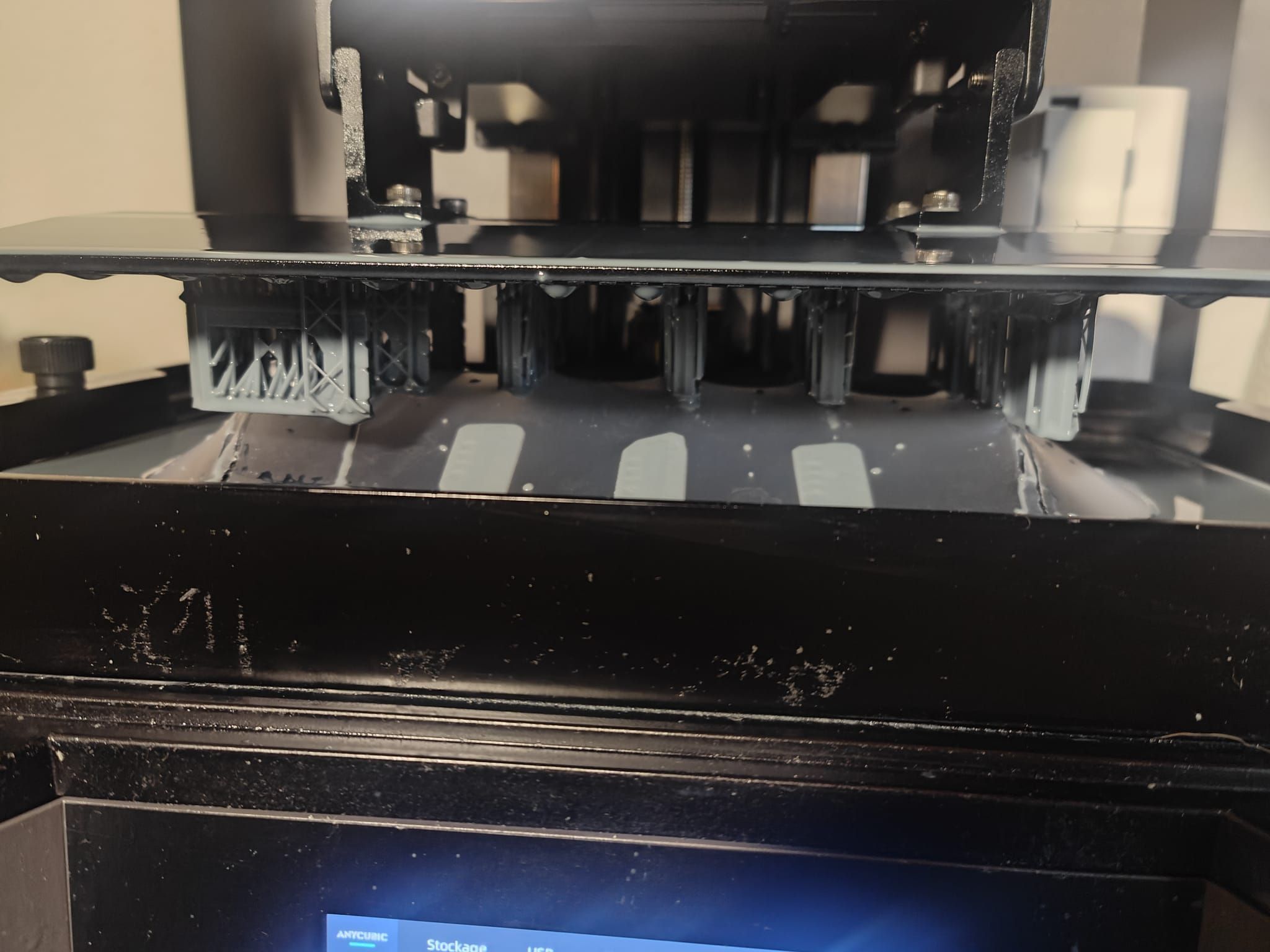

Pour donner une idée d'une des impression

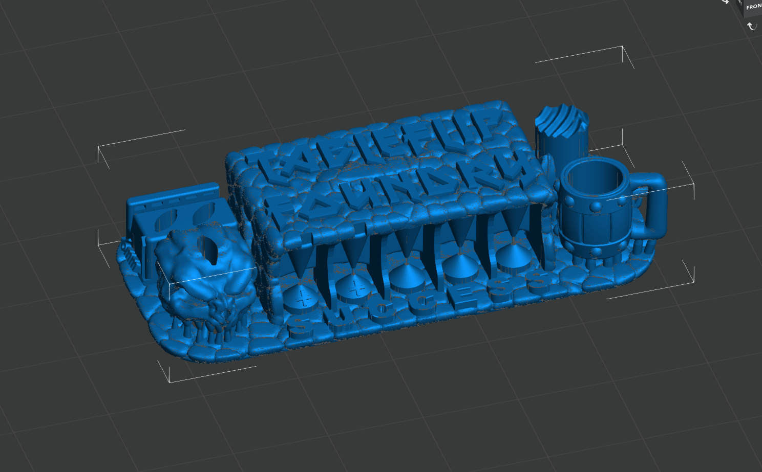

comment calibrer vous vos résines  @Ellionas & @ThiGav
Avec des fichiers tests pour chaque résine différentes et en ajustant pour obtenir le meilleur résultat.

quel fichier tests justement ?
il y a une heure, ThiGav a dit :
Même système que Ellionas. Quelqu'un sur le discord d'anycubic m'as proposé des réglages d'impression et depuis mon imprimante tourne parfaitement.
là je ne comprends pas puisque tu as ouvert ce fil en indiquant que tu avais des problèmes

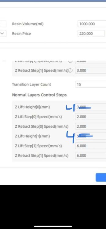

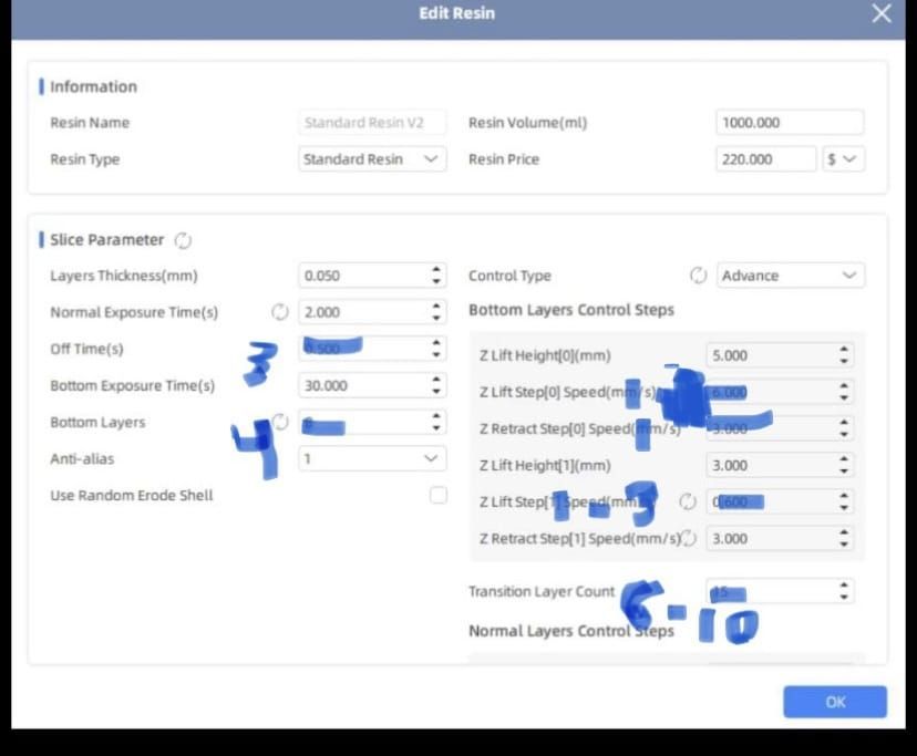

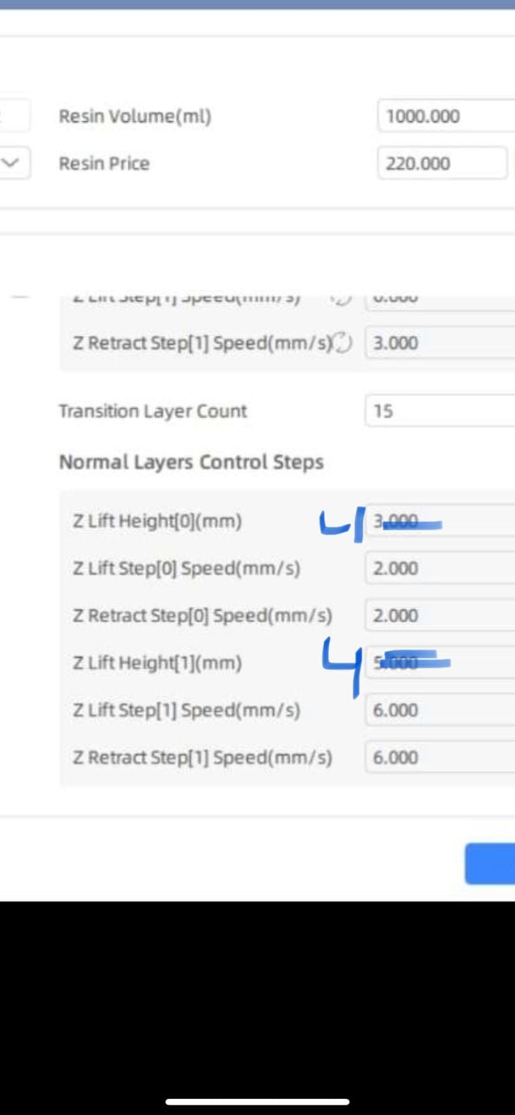

J'utilise le fichier rerf comme fichier test. Et mon problème a été réglé cette semaine.
bonjour, partager la solution serait intéressant, c'est quand même l'idée fondatrice de ce forum 😉
Modifié (le) par pjtlivjy
La personne m'a proposer de tester ces réglages et je n'ai plus le moindre soucis.
Ces deux-là.
