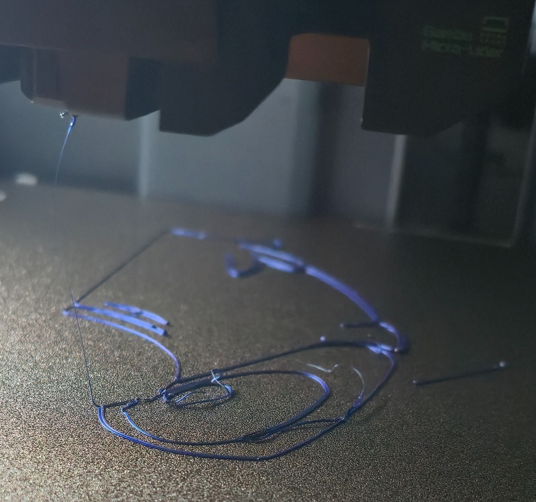

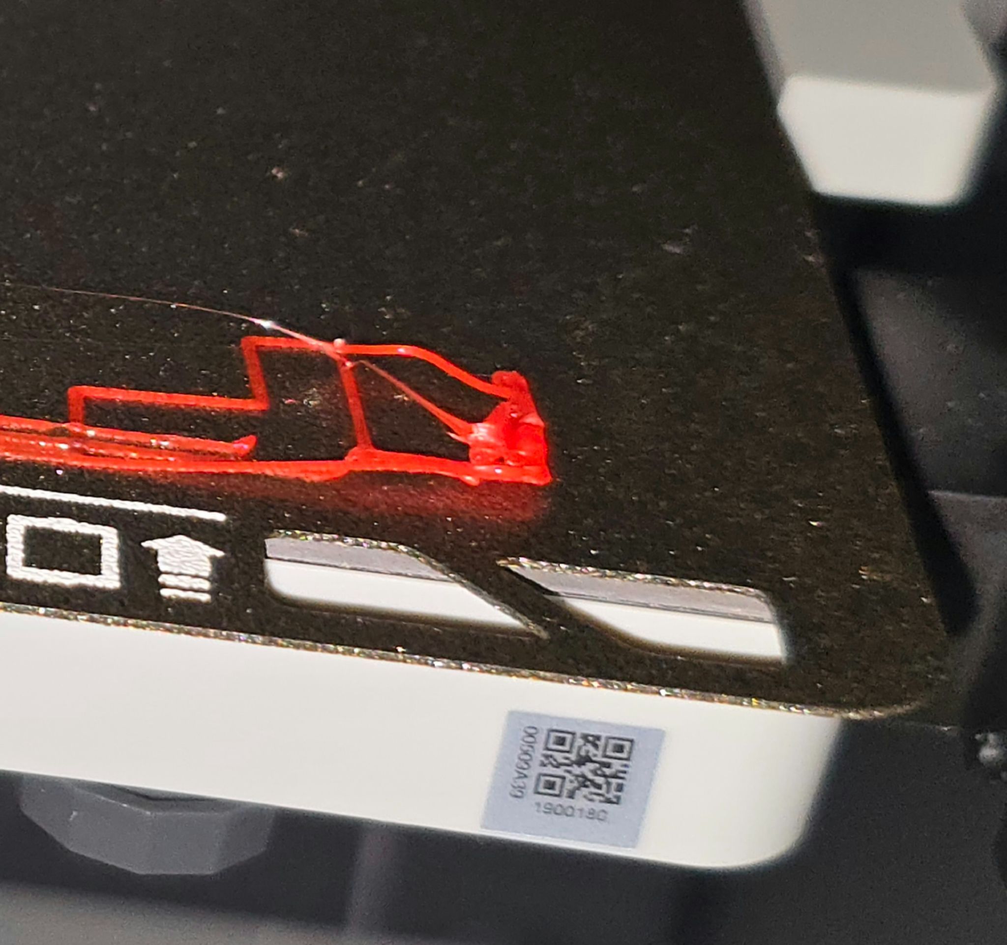

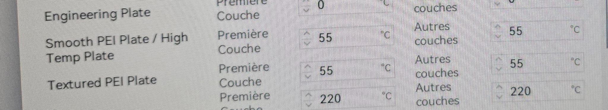

Didi67320 Posté(e) hier à 11:54 Posté(e) hier à 11:54 Bonjour à tous, J'ai un soucis avec mon imprimante 3D, J'utilise la plaque doré textured PEI plate Avant mon impression, je nettoie toujours mon plateau, ma buse est propre. Calibrage ok, autotest ok. Ma buse vient d'être changée. Lors de l'impression de ma première couche, sois le filament se décolle, ou j'ai des spaghetti, ou le filament sors de ma buse.. coule ... J'ai déjà, diminué la température de ma buse (première couche), à 55 degrés à la place de 65 degré de ce qui était affiché au début.. Ce qui ne change en rien.. La deuxième rangée :Buse première couche: 220 degré, je l'ai déja descendu à 190° puis 200° puis 210°.. Chauffer le plateau à l'avance à 50 degrés avant de lancer une impression.. Diminuer la vitesse de première couche et remplissage de première couche.. Elle était a 50 mm/s, je l'ai descendu à 20 mm/s même 10 mm/s... Pour les deux.. Et le ventilateur qui était a 70 descendu à 30 ... Et aussi j'ai essayé de changer de bobines... cela ne change en rien non plus. Mon ams n'est pas humide. Déjà regardé pleins de tutos sur youtube.. Est-ce que quelqu'un pourrait me dire ce qu'il a dans ses réglages dans tous ça? J'espère pouvoir trouver une solution.. Je suis saturée.. Gavée ... !! J'espère pouvoir trouver de l'aide rapidement ... Bonne journée ! Merci d'avance à la personne qui trouvera une solution a mon problème... Elodie

Krl Posté(e) il y a 21 heures Posté(e) il y a 21 heures c'est du PLA ? Quel est la vitesse d'impression de la première couche ? Un ScreenShot du visuel du Slice de la première couche ?
Didi67320 Posté(e) il y a 21 heures Auteur Posté(e) il y a 21 heures En photo j'ai pas mieux Oui j'imprime que avec du PLA En vitesse je mets 10 actuellement pour la première couche. Merci d'avoir répondu
Alain D. Posté(e) il y a 20 heures Posté(e) il y a 20 heures Un forum est fait pour aider, heureusement qu'ils existent ! Ton soucis doit être alors un Z offset mal réglé, ton nivellement de plateau est fait comment ?
pascal_lb Posté(e) il y a 14 heures Posté(e) il y a 14 heures (modifié) @Didi67320 je déplace dans la bonne section tu as essayé les paramètres par défaut en utilisant le profil pour du PLA Bambu Lab ? C'est quoi la marque de ton PLA ? Modifié (le) il y a 14 heures par pascal_lb
