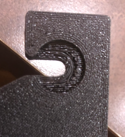

Je fait le constat actuel lors de mes impression ( Exemple photo PETG _ Buse de 0,6 mm _ T° buse : 235°C / T° Plateau : 80°C - V : env. 60 mm/s - Limitation via MVS : 10 mm3/s ).
A ce jour, au niveau des réglages du filament, voici ce que j'ai paramétré
Et pour les paramètres d'impression :
D'après votre expérience, sur quels paramètres devrais-je agir :
 1) Pour éviter les rayures sur la couche en court d'impression ( je n'ai pas trouvé la fonction d'un Z Hop à chaque déplacement de la buse ),
2) Pour limiter la vitesse d'impression autour des perçages ( je n'ai certainement pas bien interprété la fonction : Seuil périmètre court ).
Merci par avance.
J'avais une bride spéciale à imprimer aujourd'hui et le fait d'avoir posé mes question hier m'a forcé à cogiter à nouveau sur le point 2 : La limitation de la vitesse d'impression des périmètres courts.
J'ai compris ( avec du retard ! ) que cette limitation prend en compte la vitesse spécifiée dans le slicer pour les murs extérieurs et ne tient pas compte de la limitation éventuelle résultant de la valeur de la MVS !
En passant la vitesse des murs extérieurs à 70 mm/s ( au lieu de 120 mm/S par défaut ), lors de l'impression de ma bride, les perçages se sont bien imprimés à 35 mm/s.
Ma vitesse d'impression était quand à elle bien limitée à env. 60 mm/s compte tenu de la MVS que j'avais spécifiée 10 mm3/s
Reste le point 1 ?

Bonsoir à tous,
Un autre point que je cherche également à optimiser concerne l'aspect des zones que j'imprime avec le recourt aux supports. La couche au niveau du support est d'une qualité déplorable. J'utilise les paramètres '' SUPPORT '' par défaut du slicer.
Dans la section '' Avancé '', il y a certainement des paramètres à modifier qui me permettraient d'améliorer cela.
Que me suggérez vous ?
Merci
  • Confus 1
pour m @JDL61oi pas de soucis concernant le support concernant l'épaulement de la vis (il est difficile de faire mieux) Continue comme çà c'est parfait 😀
@pjtlivjy, c'est la suite de mon 1er message : PETG _ Buse de 0,6 mm _ T° buse : 235°C / T° Plateau : 80°C - V : env. 60 mm/s - Limitation via MVS : 10 mm3/s
@vap38, je pensais simplement qu'il y avait moyen de faire mieux avec les imprimantes actuelles ( même si dans le cas présent : épaulement pour insérer une rondelle plate, l'état de surface n'est pas important ).
