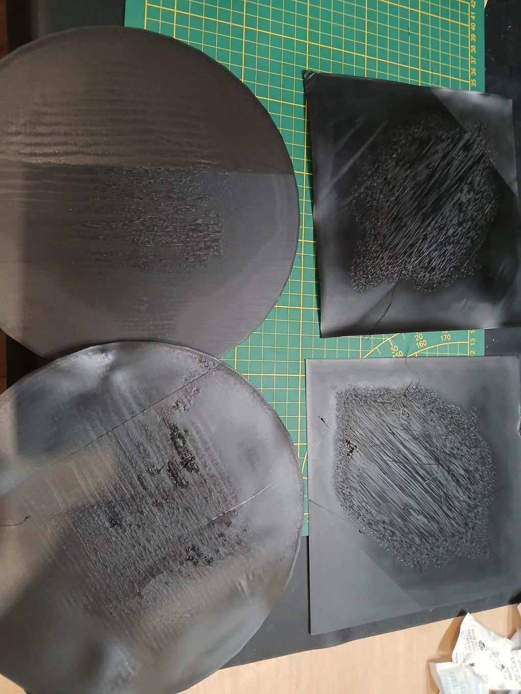

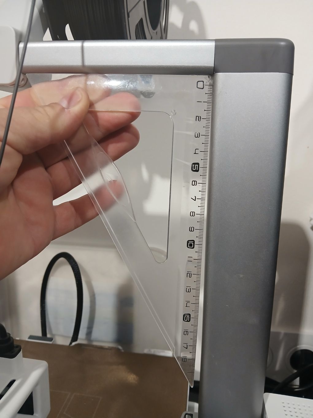

Je vous explique mon problème: je viens d'acquérir une Bambu A1 d'occasion qui à environ 580 heures au compteur, la buse de 0.4 de est neuve, voila ce que je peu vous dire sur la machine.
J'ai fais un benchi boat qui c'est imprimé + ou - correctement mais dès que je lance une impression plus grande la première couche est vraiment pas belle par endroit ou si elle s'imprime à peu prêt correctement ça déconne a partir de la 2 couche ou de la 3 couche. En info supplémentaire:  je me sers de bambu studio, j'imprime avec du pla jayo hs et j'ai essayé avec du pla bambu basic mais le résultat est le même, les températures sont c'elles de bambu studio et j'ai varié les température mais rien de mieux, et j'ai refais les calibration usine de la machine mais pas de changement, alors si l'un d'entre vous à des idées supplémentaire je suis preneur car la je ne sais plus trop ou chercher et je ne voudrais pas la passer par la fenêtre tout suite.
Je vous mets des photos se sera plus parlant:
le plateau a été nettoyé a l' alcool iso. En attendent des réponses j'ai continué à chercher pour voir si je pouvais avancer un peu plus.

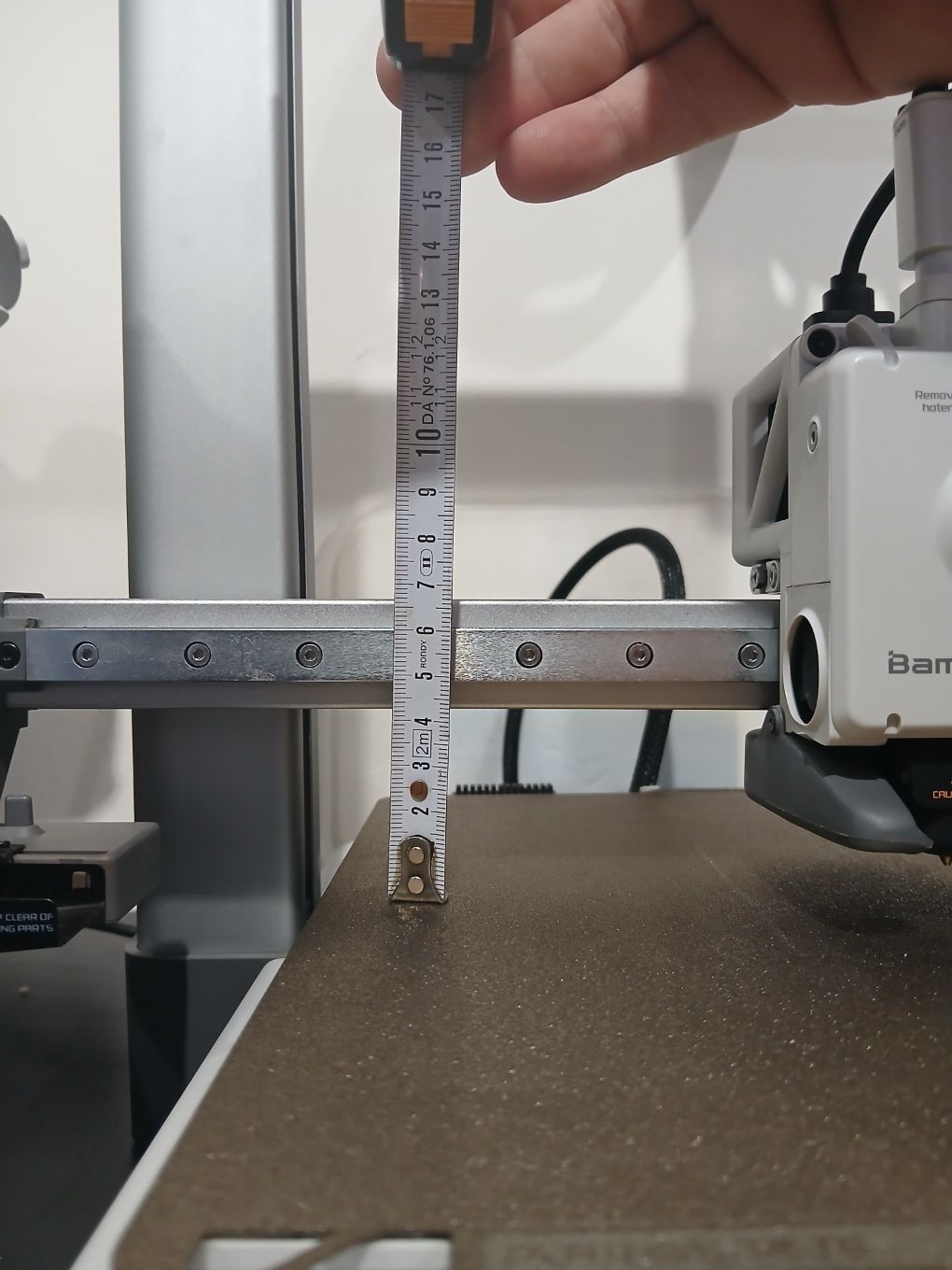

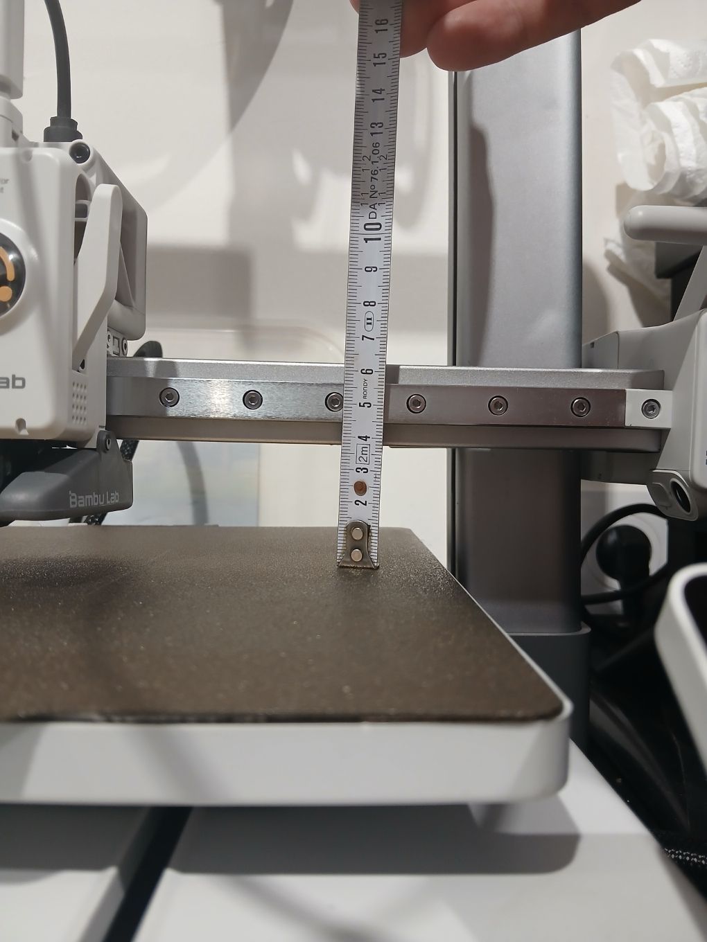

Mais malheureusement ça ne viens pas du nettoyage ni du filament ( ou très en tout cas) c'est surtout plusieurs soucis mécanique : vis desserrées, cadre (montant pour le Z) pas d'équerre et axe X pas de nivaux par rapport au plateau +/- 4mm entre le coté gauche et le coté droit et peut être d'autres choses en plus si je n'ai pas tout vu.

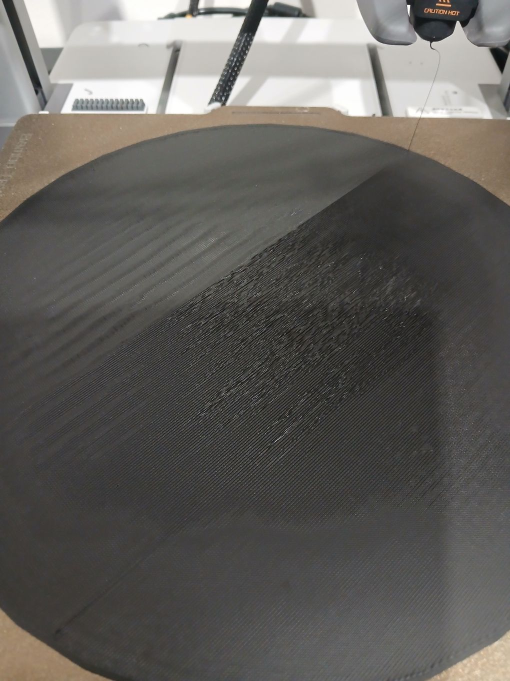

On dirait même que l'axe x est cintré ? Ou alors le plateau salement bombé ? On voit une espèce de ligne de démarcation sur presque toutes tes impressions : est ce que c'est toi qui a tenté de faire des babystep en cours d'impression ou bien est ce que c'est un autre symptôme ?

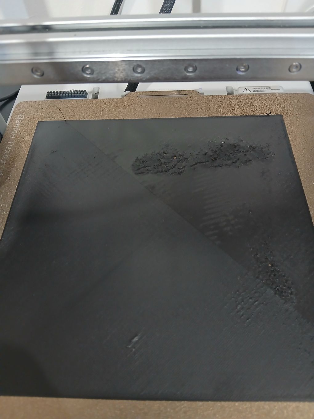

La ligne de démarcation sur certaine photos est plus du à l'arrêt de l'impression en cour.
Je vous met deux photos pour voir de quoi je parle en problème.
Sur cette photos ce que l'on voit au milieu se sont comme des grands fils qui n'adhère pas a l'autre couche.
L'équerrage défectueux est effectivement bien réel. C'est comme si le poteau de gauche était mal enfoncé dès le début.
Je regarde mon A1 et tout est parfaitement à 90°, de même le plateau est à la même hauteur sur l'axe X à gauche et à droite.
Tu peux repasser par le guide de re-packaging pour voir comment tout démonter: il y a peut-être quelque-chose de coincé depuis le début.

C'est ce qui me faisait dire que x était peut être cintré en plus d'être de travers. Mais ce qui est vraiment surprenant, c'est que t'es à la fois "trop haut" sur les plaques carrées au milieu, et "trop bas" sur les plaques rondes (on dirait vraiment de la sur extrusion de buse trop proche de la couche).
Mais au final, est ce que c'est pas surtout la calibration auto qui se comporte de maniere totalement incohérente du fait du défaut d'equerrage  ?
il y a 3 minutes, JoOj a dit :
là je crois que tu as mis le doigt sur le problème d'ailleurs avec une structure mécanique de guingois, peut il en être autrement, l'IA a ses limites 🤣
Je pense que vous avez tous raison en parlant de structure, qu'il faudrait la démontée en partie pour essayer de la remettre d'équerre + un resserrage d'une bonne partie des vis et plus si  affinité😮‍💨. mais pour le moment je suis plus ou moins obligé de m'en tenir surtout au visuel car je suis entrain de voir pour faire un retour à l'expéditeur 🤔, sauf si ont trouvent un arrangement sur le prix de la machine. Mais si je la garde je pense qu'il y aura pas mal de boulot pour la remettre en état et avoir une A1 qui tourne nickel.

Et non malheureusement elle était dans un carton et calée dessus et dessous plus ou moins mais très peu sur les cotés, l'axe x touchait le carton des deux cotés et il avait du être dévissé pour pas forcé sur les protections de dessous car j'ai retrouvé les vis au fond du carton. Le carton n'était vraiment pas abimé sur l'extérieur sinon je ne l'aurait pas prises à la livraison  .

Apprêt un accord trouvé avec le vendeur, l'imprimante à été entièrement démontée et révisée. Il y avait pas mal de vis bien desserrés, donc resserrage et contrôle de toutes les vis, J'ai réussis à remettre a peu près les 2 bras verticaux d'équerres et pour l'axe X ce qui me paraissais bizarre c'était les 4 mm de décalage avec le plateau mais pas avec le cadre supérieur de la machine, en cherchant bien j'ai trouvé le problème qui était les 2 vis de serrage du réglage plateau, vis complètement desserrés se qui à du permettre aux vis de réglage du plateau de se dévisser.
Enfin bon apprêt tous ces problèmes l'imprimante marche de nouveau correctement et à effectuée un peu plus de 200 heures de print depuis.
