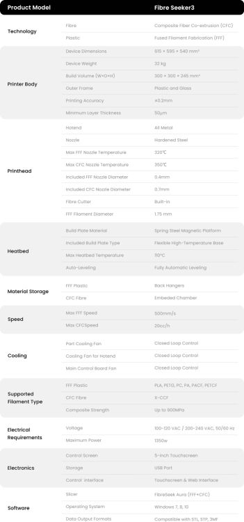

Après sur ce projet, ils ne dévoilent peu de la fibre utilisée mais le 900 Mpa annoncé correspond à de la fibre de verre ou de carbone tout à fait standard
Et quelque soit la fibre utilisé si tu l'a co extrudes avec un polymère peu performant, il y a peu d'intérêt
Aujourd'hui dans cette technologie on est sur des PPS, des PEI, des Nylons modifiés avec des fibres de basalte, d'aramide et associé à une conception ad hoc on a des résultats excellents mais clairement on atteint pas l'isotropie
