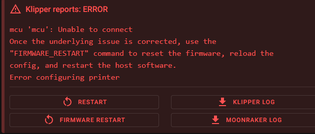

raph37377384 Posté(e) il y a 6 heures Posté(e) il y a 6 heures Bonjour, j'ai depuis quelques jours cette erreur qui s'affiche dès que j'allume mon imprimante. Je n'arrive pas à trouver la solution. Est-ce que quelqu'un peut m'aider, s'il vous plaît ? merci à tous, cordialement printer(2).cfg

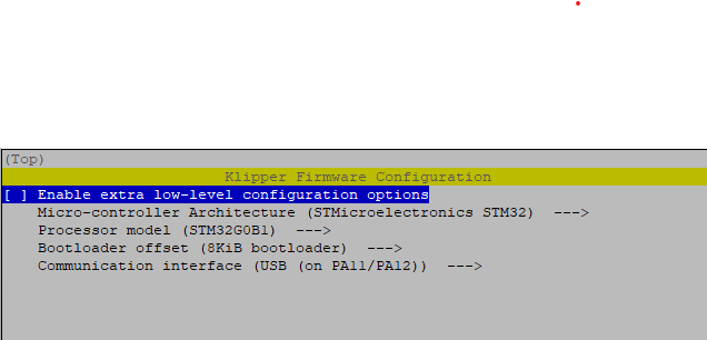

pjtlivjy Posté(e) il y a 6 heures Posté(e) il y a 6 heures salut @raph37377384 le CB1 ne voit tout simplement pas le microcontrôleur STM32. Causes possibles vérifier l'état du câble entre CB1 et carte Manta MP5 Vérifie le câble USB interne ou l'UART s'il est branché via GPIO. Le CB1 communique avec le STM32 via ce lien. Sans ça, pas de /dev/serial. Firmware non flashé ou mal flashé sur le STM32 Si le firmware Klipper n’est pas bien flashé ou pas du tout, la carte ne sera pas visible en tant que périphérique série. dans ta config make menuconfig, tu as sélectionné : graphql CopierModifier Communication interface (USB (on PA11/PA12)) Donc tu dois utiliser le port USB, pas l’UART. Fichier de device série non présent Soit la carte STM32 ne s’initialise pas du tout (branchement, flash...), soit elle n’est pas détectée par Linux. voilà si ça peux t'aider
fran6p Posté(e) il y a 4 heures Posté(e) il y a 4 heures Il y a 1 heure, raph37377384 a dit : Bonjour, j'ai depuis quelques jours cette erreur qui s'affiche dès que j'allume mon imprimante. Avant d'envisager quoi que ce soit, est-ce que c'était fonctionnel avant ? Si oui, qu'as-tu modifié ? La CB1 étant directement implantée sur la Manta, il n'y a pas de câble USB pour relier l'hôte (CB1) au microcontrôleur (STM32). Vérifie, imprimante non alimentée, que la CB1 est bien insérée sur la Manta. Liens: https://github.com/bigtreetech/Manta-M5P/blob/master/BIGTREETECH MANTA M5P V1.0 User Manual.pdf (pages ⩾ 26 pour CB1) OS: prednre la dernière versions (release) https://github.com/bigtreetech/CB1/releases Le Wiki de BTT : CB1 Manta-5p
