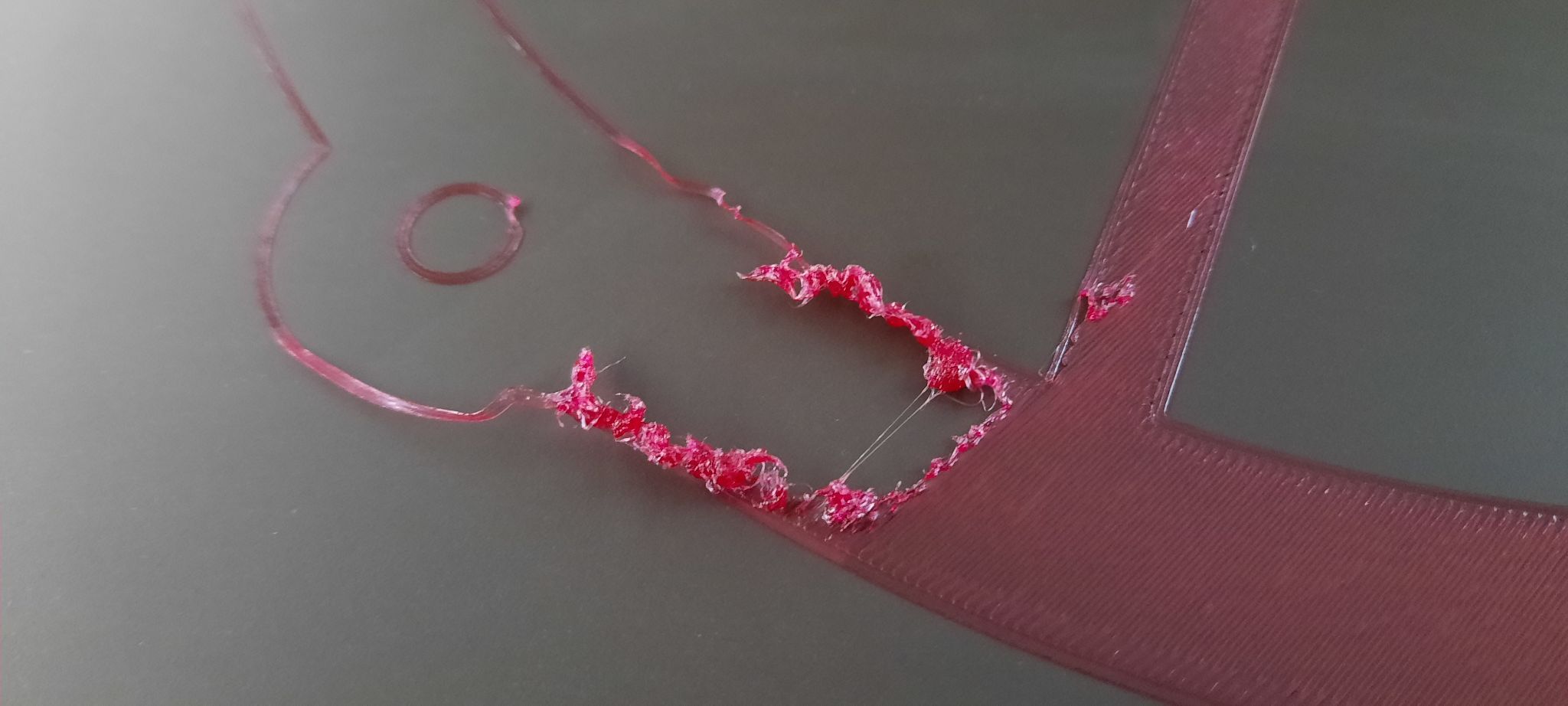

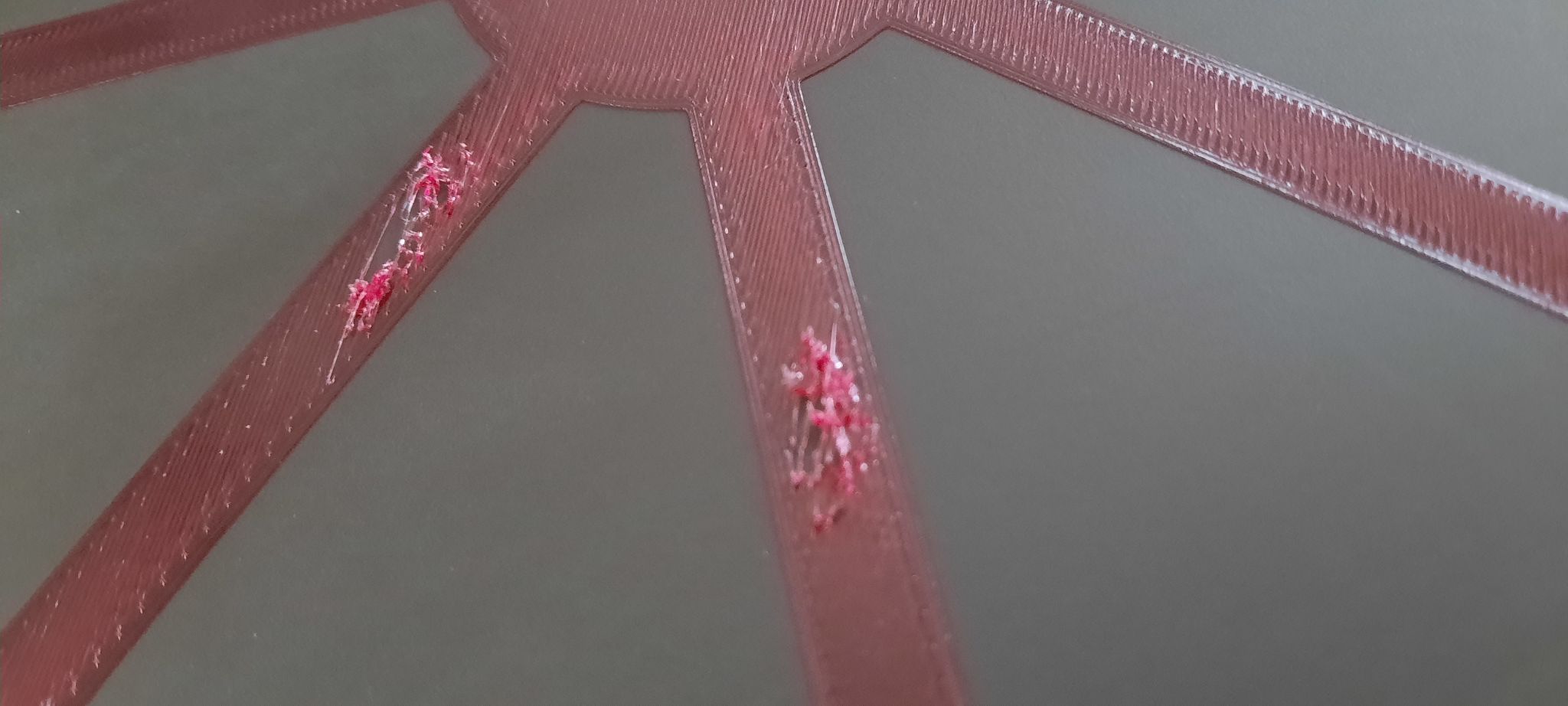

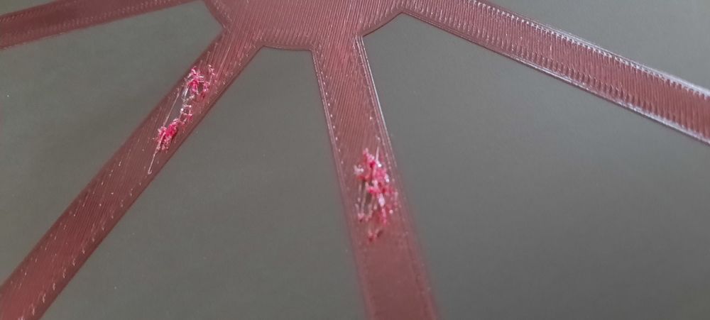

amundsen Posté(e) Aout 8 Posté(e) Aout 8 (modifié) Bonjour, J'ai essayé d'imprimer une pièce en PETG (Burgundy Transparent) Fibverlogy Easy PET-G tranchée avec PrusaSlicer sur la XL (buse de 0,4mm). J'ai utilisé le profil livré avec PrusaSlicer mais après l'impression d'environ 50% de la première couche j'ai rencontré un problème (voir photos). Je précise que j'avais bien nettoyé le lit (côté lisse) à l'alcool avant l'impression et séché le filament préalablement (le taux d'humidité dans le séchoir Sunlu était descendu à approximativement 25%). Je me demande si la température d'impression du profil, 235°, n'est pas un peu basse. Pour les filaments PETG qui n'ont pas de profil dans PrusaSlicer j'utilise plutôt la température de 240° habituellement. Qu'en pensez-vous? Je crois que je vais tester 245° pour la première couche. Je confirme qu'avec une température de buse portée à 245° je n'ai plus eu de problème pour la première couche. Les couches suivantes s'impriment à 240°. On verra si cela se passe bien jusqu'au bout. Modifié (le) Aout 8 par amundsen 1
pjtlivjy Posté(e) Aout 9 Posté(e) Aout 9 bonsoir @amundsen on ne nettoie pas un bed avec de l'alcool ISO cra c'est un solvant, tes problèmes d'accroches viennent en parie de là car ça laisse des résidus dilués sur ton bed. Liquide vaisselle, brosse et eau bien chaude tout simplement et là ça nettoie efficacement 1
amundsen Posté(e) Aout 12 Auteur Posté(e) Aout 12 Mis à part le problème pour lequel j'ai lancé ce fil de discussion - et qui a été résolu par un changement de température - je n'ai eu aucun problème jusque là avec l'alcool, qui a l'avantage de s'évaporer très vite. 1 1
pjtlivjy Posté(e) Aout 12 Posté(e) Aout 12 et justement @amundsen ce que tu vois comme un avantage sur le plan pratique, l'évaporation rapide démontre que ce n'est pas un nettoyant. Suivant la qualité du plateau, les filaments imprimés l'impact peut être moindre mais ça vient s'accumuler avec d'autres détails alors qu'un véritable nettoyant résout le problème et écarte un risque de problème
