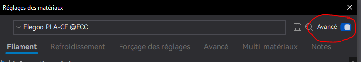

deuxième test à faire ensuite, dans ton trancheur tu vas activer les réglages avancés comme sur l'image, tu verras que tu auras plus de réglages disponibles
ensuite tu auras accès au réglage de "Vitesse volumétrique maximal"
au lieu de 21 tu vas mettre 15 (c'est un test, je te donne une valeur au pif) ça va ralentir le débit maximum de la tête d'impression, ce réglage est très pratique car il va ralentir le débit de la tête mais il va aussi ralentir les vitesses d'impression CAD tu vas imprimer moins vite mais ça peut permettre de mieux imprimer
et bien sur tu vas nous dire aussi le résultat 😉
