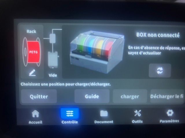

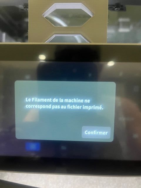

lauglo Posté(e) il y a 3 heures Posté(e) il y a 3 heures Bonjour, soucis avec la Qidi plus4, lorsque je veux lancer une impression, un message s'affiche comme quoi le filament ne correspond pas au fichier imprimé. Si quelqu'un à une idée du problème ? Je suis en version 1.7 Merci d'avance. En fait, avec la nouvelle version du logiciel qui est adapter pour box, y a fallu que je rentre la matière de ma pièce dans l'onglet rack. Pas pratique mais je fais avec et si cela peut aider le prochain qui se fera avoir. 1
