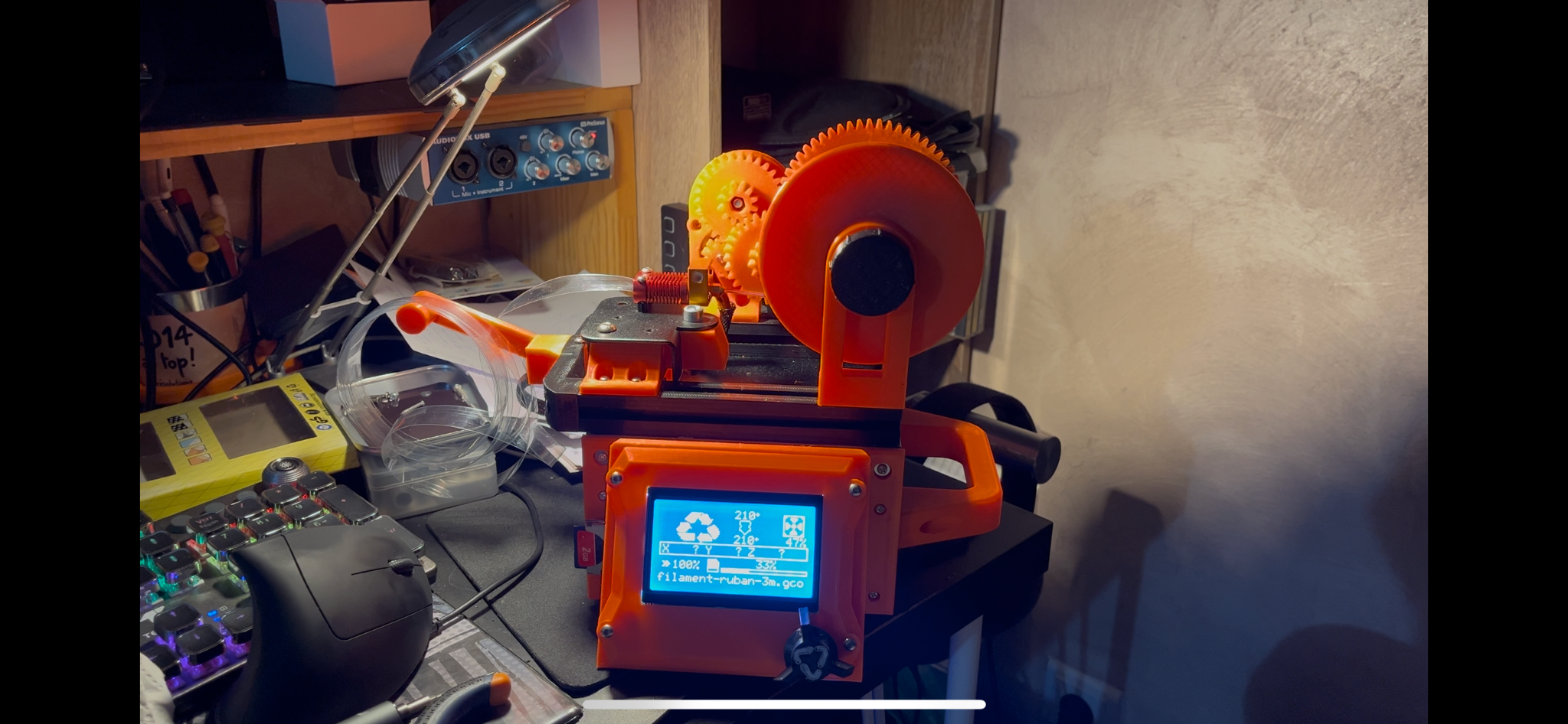

autre truc qui n’a rien à voir mais que j’ai oublié dans la présentation, j’ai fait un récréator, j’ai vu que t’en avais fait un aussi. Tu as quelle méthode pour faire les rubans avec les bouteilles ?
j’en ai testé trois et une seule me donne des résultats constants ( bizarrement la plus simple et la moins chère …)
j’ai testé un modèle à imprimer dans le quel tu place une lame de cutter mais à mon avis trop de jeu ce qui fait que la lame bouge donc à un moment donner la découpe foire.
jai aussi tenté les roulements … j’étais dubitatif, ça a pas loupé. Même en taillants les roulements et en les serrants pour qu’ils soient en contact la bouteille garde son intégrité la plus totale.
ce qui marche le mieux pour moi a l’heure actuelle, c’est une chute de bois avec une entaille dans la longueur et une autre perpendiculaire pour tenir la lame. Si c’est pas du recyclage, je vois pas comment on peut faire mieux 😂
@Mad_Printer Oui j'avais fait une sorte de Recreator, mais je n'avais pas "extrudé" plus d'une vingtaine de mètres de filaments, juste pour faire "joujou" mais le vrai filament fonctionne quand même mieux 😅
Pour couper les bandes de plastique, j'avais conçu un petit boîtier avec une lame de cutter, et comme tu l'as souligné, y'avais pas mal de jeu et la précision était pas top (en plus du fait de devoir utiliser des bouteilles assez homogènes sur leur longueur, celle que j'avais avaient des motifs en relief 😕)
T'as une photo de ton dispositif ? Ça m'intéresse !
@Guillaume3D
le recreator (flemme d’imprimer le boîtier je suis parti d’une vielle alim pc qui traînait dans le garage)
Et pour le système de « rubanisation »
une vidéo vaut mieux que des images ( je suis pas chez moi de toutes façons)
après la découpe c’est le plus rapide au final
c’est tout un processus avant de parvenir à un ruban relativement droit.
je m’explique : faut que ta bouteille aie une forme la plus régulière possible ( le plus lisse si on veut ), pour ça faut une vielle chambre à air dont tu recup la valve, tu prends le bouchon de ta bouteille tu le perce au centre pour y mettre la valve. Une fois le bouchon sur la bouteille avec une pompe à vélo (avec manomètre de préférence) tu lui met environ 1,5 bar. Ensuite , toujours sous pression) tu chauffe de manière uniforme avec un décapeur thermique ou fusil à air chaud éventuellement en la faisant tourner sur elle même . La bouteille va se lisser au bout d’un moment
pour finir découpe à l’arrache le bas de la bouteille au cutter ( genre entre le cul de la bouteille et l’espèce de trait /soudure juste au dessus) ensuite découpe le long du « trait » pour que ce soit le plus droit possible.
petite entaille pour entammer la rubanisation et zou
pour virer le collant des étiquettes et toute humidité ou sucre, j’utilise de l’essence de térébenthine sur un chiffon un bon coup à l’extérieur et intérieur ( pas besoin d’en mettre 3L, juste tu maintien le chiffon sur le culot de la bouteille d’essence, tu retourne une ou deux fois et tu peux faire 4 bouteilles).
