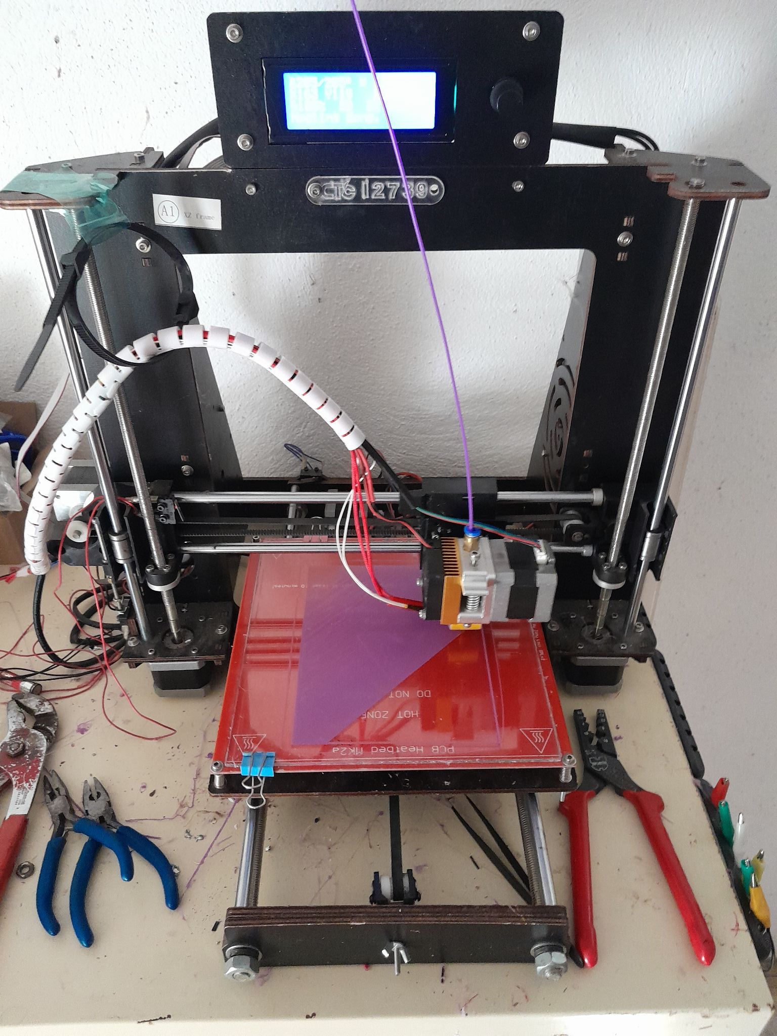

J'ai remonté la tête comme proposé et sa semble ne plus fuir par le filetage, merci encore
Voici ici une photo de l'imprimante en action:
