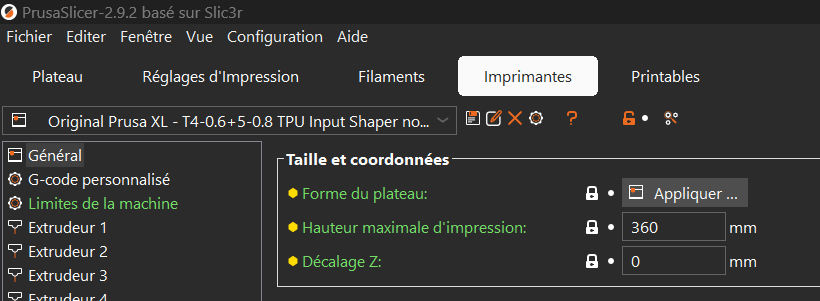

bonjour
dans quel slicer vous travaillez
vous avez pas un décalage de "Z" qui vous fait démarrer a la hauteur 80 mm

J'utilise Cura.
J'ai comparé les configurations de mon imprimante sur deux ordinateurs équipés de Cura et tout me semble identique.  Peut-être devrais-je tenter l'impression en utilisant Cura sur le vieil ordinateur.
