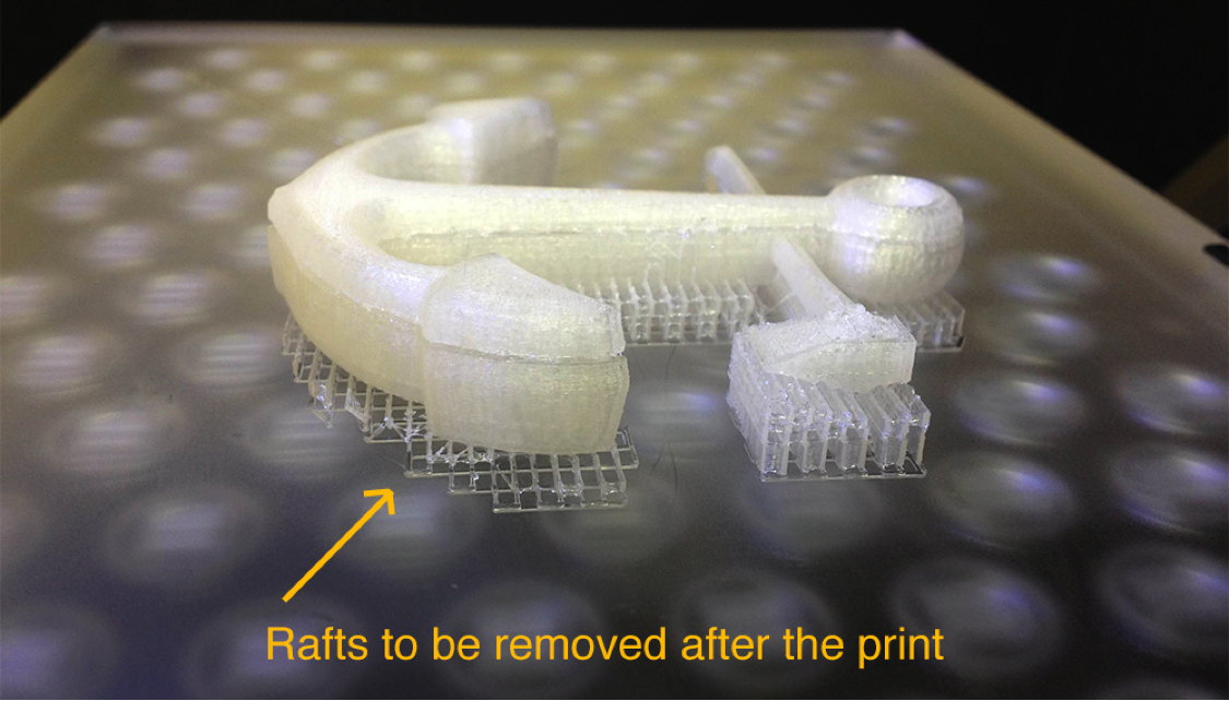

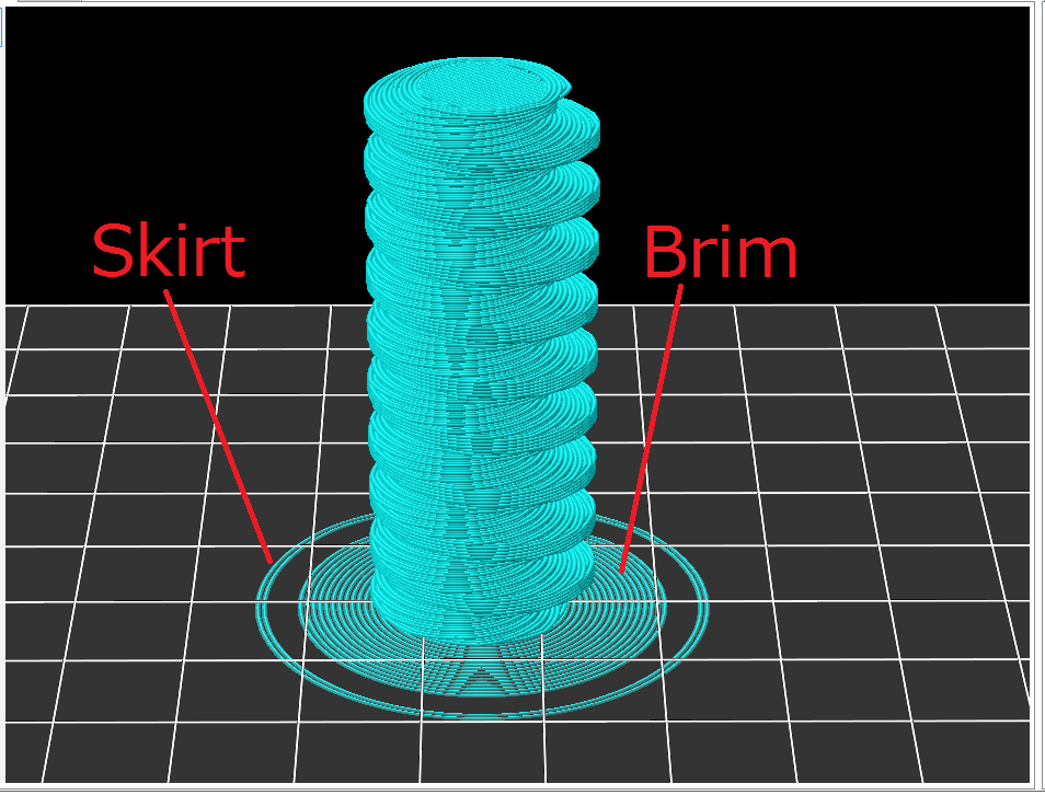

gisclace Posté(e) Décembre 28, 2016 Posté(e) Décembre 28, 2016 je vais tenter deux définitions : Lit ne serait pas égale à raft (quelques couches qui s'imprime sous le modèle) ? Exemple : Quand à bord, ce ne serait pas égal au brim (qui sont des tours en plus autour du modèle pour limiter le décollement sur une couche d'épaisseur) ? Exemple :
utile izateur Posté(e) Décembre 28, 2016 Posté(e) Décembre 28, 2016 en effet @gisclace tu es surement plus prêt de la vérité que moi... même si tout le monde sait que la vérité est ailleurs . 1
azbloc Posté(e) Décembre 28, 2016 Posté(e) Décembre 28, 2016 (modifié) pas tout a fait @gisclace l'option "Lit" c'est le Brim qui permet faire comme tu le présente sur la photo du pas de vis. l'option "Bord" permet de faire des petits soutiens sur des pièces dont la base est plus étroite sur plusieurs couches par rapport au reste de la pièce. par exemple, le fond de la boite fait 45 x 45 sur 5 mm de haut puis passe a 50 x 50 avec un chanfrein, sa évite d'avoir des soutiens/Raft partout. pour le soutiens tu peut choisir la densité, Bas/ Moyenne/ Haute, choisir densité basse, l'impression est plus rapide et les soutiens sont suffisamment solides. suis en train d'imprimer, quand ce sera finis je ferais des scan du trancheur. Modifié (le) Décembre 28, 2016 par azbloc
gisclace Posté(e) Décembre 28, 2016 Posté(e) Décembre 28, 2016 Donc j'ai inversé brim et raft dans mes exemples c'est ça ?

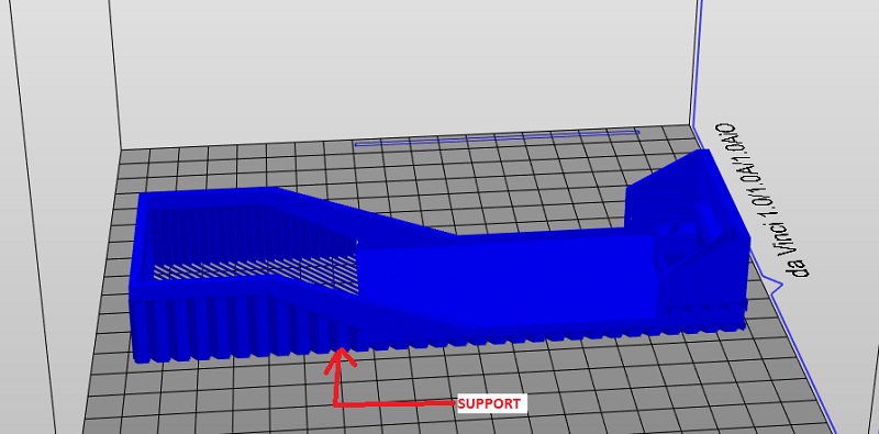

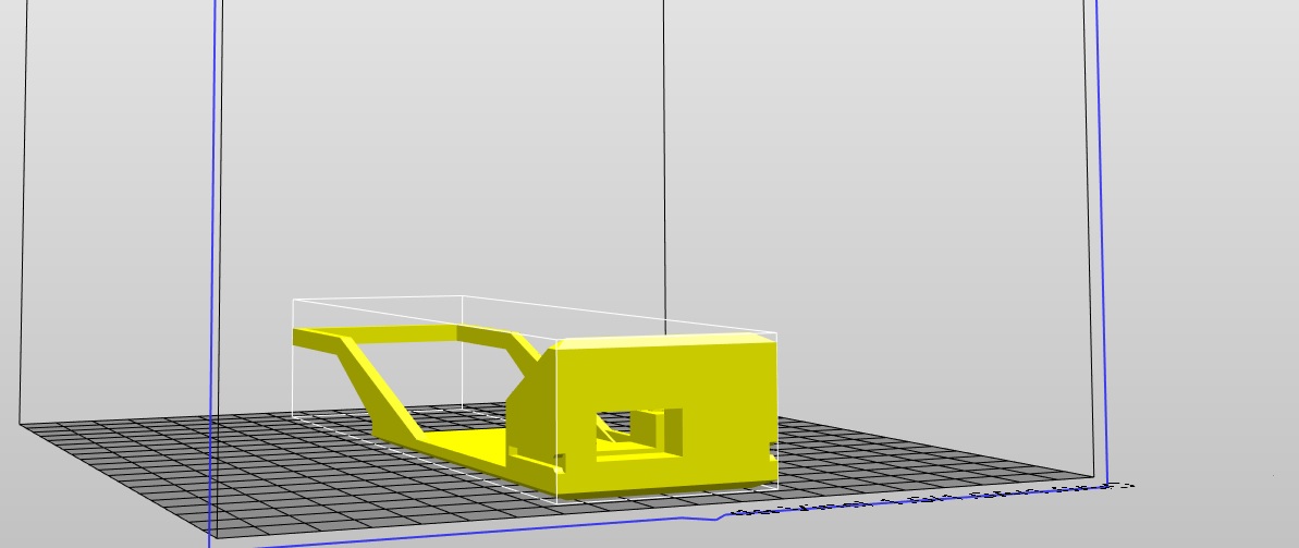

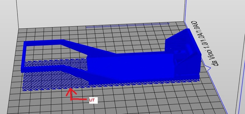

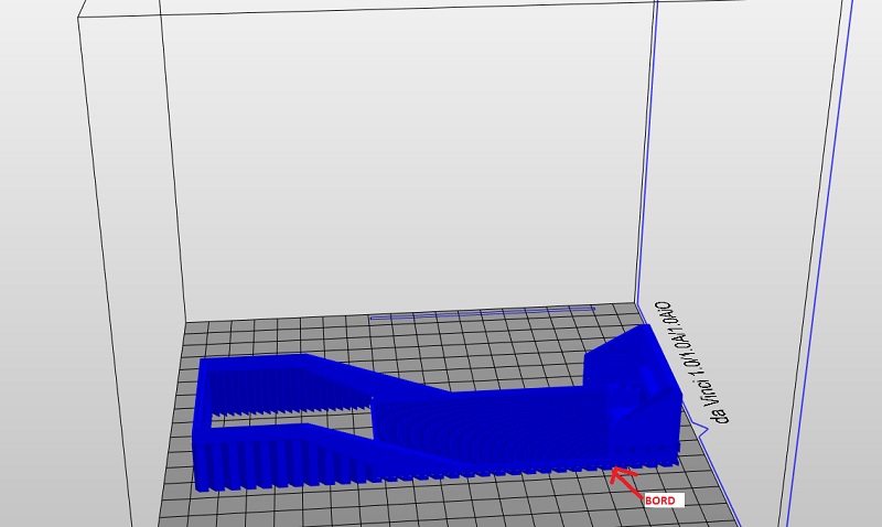

azbloc Posté(e) Décembre 28, 2016 Posté(e) Décembre 28, 2016 bon je sait pas si sa pourra aider mais voici les screen- caps, j'ai pris comme modèle un support lipo maison pour mon multi. l'original : Tranché juste avec "Bord" : Tranché juste avec "Lit" : Tranché avec "Supports" : 1
