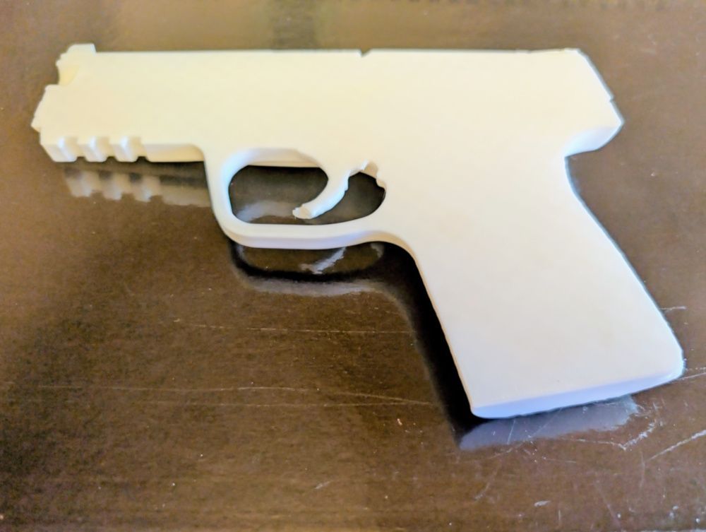

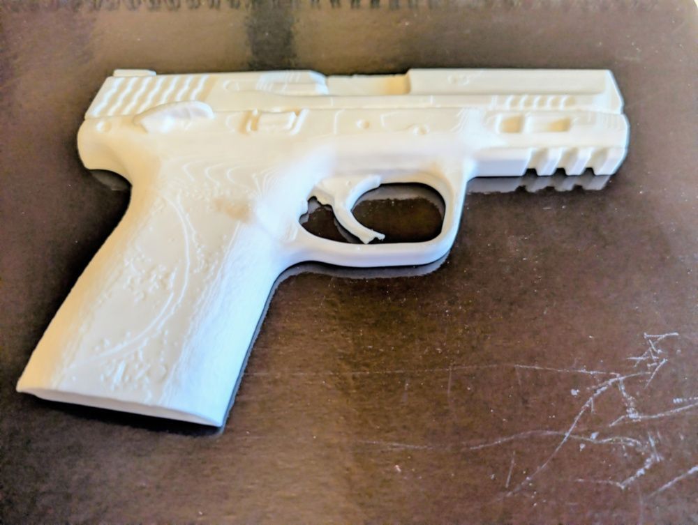

Comme je l'ai dis dans ma présentation je fais des holsters pour révolver et pistolet et j'ai un voisin à qui j'ai promis d'en faire un pour son S&W MP9 4.5". J'ai besoin de l'arme ou d'un modèle fidèle pour former le cuir du holster, or ce pistolet est callé en B1 et doit être enfermé dans un coffre chez son propriétaire.
J'ai trouvé un fichier OBJ très fidèle dans sa géométrie générale à son modèle.
Avec Creality Print j'ai réussi à coupe l'objet 3D en deux dans la sens de l'épaisseur afin de constituer deux parties ayant une grande surface de pose afin de limiter le nombre de support au minimum, l'objet posé sur le talon de crosse ayant trop de porte à faux.
J'ai omis involontairement (oublié de cocher une case) de faire des emboitements pour centrer les deux parties lors de l'assemblage, mais compte tenu du caractère utilitaire de la pièce assemblé, je peux avoir quelques écarts.
Voici le coté droit du pistolet (envers et endroit).
