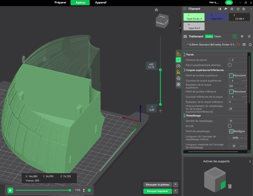

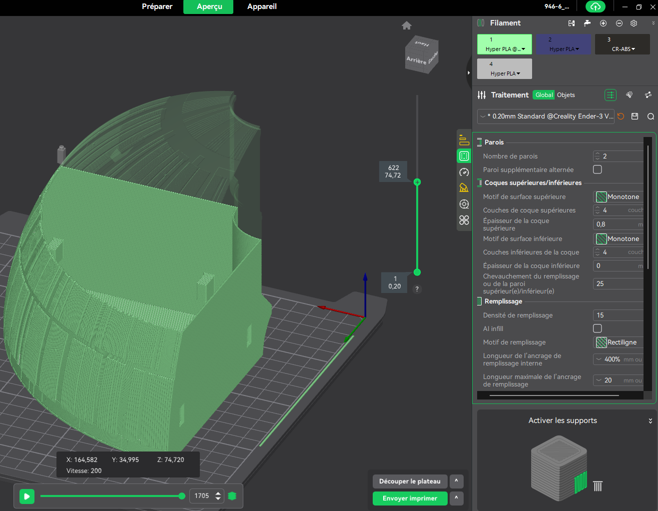

J'ai un fichier STL importé sur Créality Print V6.2. Lors du découpage, l'intérieur ne se remplit pas (cf image).
Comment faire pour forcer le remplissage et ainsi assurer sa solidité ?

Finalement, pas de réel problème : il s'agit plus d'un bug d'affichage dans le logiciel : en effet, à l'impression, le maillage de remplissage est bien réalisé à l'intérieur du solide.

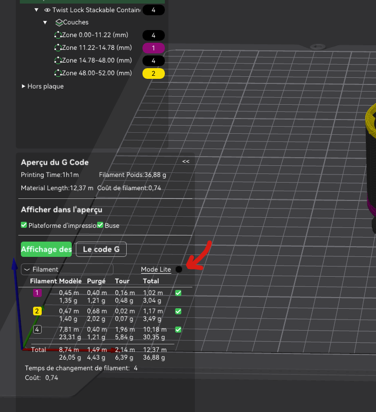

Ce n'est pas un Bug, c'est pour alléger l'affichage de l'aperçu, temps de calcul selon la carte graphique.
Tu peux désactiver le mode lite. ici.
