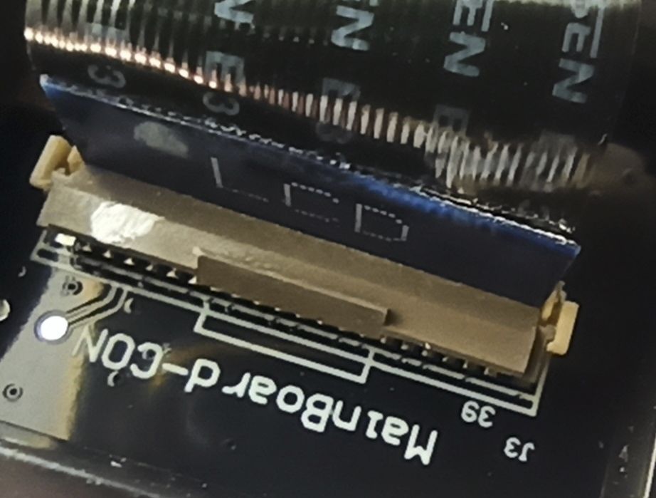

Nordwman Posté(e) Septembre 1, 2025 Posté(e) Septembre 1, 2025 Bonjour, J'ai reçu mon AD5M vendredi, je l'ai utilisée ce week-end sans souci, et voilà que ce matin j'ai momentanément perdu l'usage de l'écran tactile(1). Ça imprime toujours car je peux faire pas mal de choses via le réseau, mais pas changer de filament. Je pense qu'il y a moyen d'envoyer des séquences gcode de chargement et déchargement, j'ai déjà commencé à chercher, ça doit être possible en récupérant un bout de script (chauffer la buse, extruder, rinse and repeat) généré par Orca par exemple. Je ne voudrais juste pas faire de bêtise et je cherche toute info pertinente, mise en garde, autres pistes. Merci ! -- (1) Pour faire bref, la nappe a été endommagée quand j'ai retiré l'écran pour vérifier la connectique au dos. C'est un peu mal foutu.
medmed Posté(e) Septembre 1, 2025 Posté(e) Septembre 1, 2025 (modifié) Bonjour, Oui, la fixation de l'écran au châssis est mal faite, ce qui oblige de vraiment forcer et quand ça ce detache d'un coup on arrache tout si l'on fait pas attention. Tu es sûr que ce n'est pas réparable ? J'ai pu réparer ma nappe en coupant juste quelques millimètres au bout. Sinon, tu peux changer la nappe, on en trouve sur aliexpress. J'ai changé la mienne, la nappe d'origine n'a pas supporté mes nombreux montages/démontage de l'écran du châssis. Si je me souviens bien, la nappe fait 80cm. Modifié (le) Septembre 1, 2025 par medmed 1
Nordwman Posté(e) Septembre 2, 2025 Auteur Posté(e) Septembre 2, 2025 Je savais bien que je n'étais pas 100% responsable Le guide de mise en route, très insistant et explicite sur l'installation de l'écran, m'avait déjà mis la puce à l'oreille. Mais bon, quand ça part d'un coup malgré toute la délicatesse possible... Par contre je ne savais pas qu'on pouvait tenter une réparation aussi facilement, je vais essayer. Comme j'ai contacté le service client et qu'ils vont m'envoyer une nouvelle nappe (au passage, je confirme la réactivité), si ça marche ça m'en fera une de rechange. J'avais déjà envisagé Aliexpress mais je n'y ai encore jamais commandé et je suis moyen rassurée (ça ne doit pas pourtant pas être pire qu'Amazon, si ?) Sur ce, je m'en vais tenter la réparation, puis chercher s'il y a moyen d'accrocher cet écran autrement (thingiverse et printables deviennent de bons amis ).
Nordwman Posté(e) Septembre 2, 2025 Auteur Posté(e) Septembre 2, 2025 Il y a 4 heures, Nordwman a dit : Par contre je ne savais pas qu'on pouvait tenter une réparation aussi facilement, je vais essayer. Alors... Oui mais non. Pas quand la nappe a commencé à se découper juste au-dessus du connecteur (qui a tenu bon).
