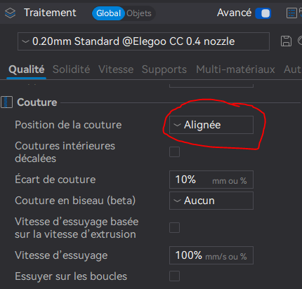

Je vous écris car j'ai un peu de mal à m'en sortir avec ma centauri et je m'y perds un peu (j'ai une résine depuis plusieurs années je m'en sors bien mieux 😅😂)
Bref mon souci est le suivant, j'ai voulu testé un PLA SEI type soie et je n'arrive pas à avoir des surfaces net.
J'ai fait les étalonnage de pressure, de rétraction, de débit etc ..., le résultat n'est pas totalement nul, mais comme vous pouvez le voir sur les photos j'ai des micros trous dans les surfaces, et je ne vois pas d'où ça peut venir ... j'en suis même venu à me dire que c'est la bobine qui avait du mal à se dérouler (pourtant le fil ne coince pas)

Il y a 2 heures, Bockelbam a dit :
Si jamais vous avez déjà rencontré ce phénomène, et pouviez me donné une piste, je suis preneur 🙂
A mon humble avis tu as touché au réglage de la couture et tu l'as mis sur "Aléatoire" d'où ces petites trous un peu partout, il est préférable de le mettre sur "Alignée" ou sur "Arrière"
Si tu veux tu peux également peindre cette couture à l'endroit ou tu veux la mettre
Merci c'était exactement ça 👌
Une question, sur l'écart de couture, pourquoi ne pas mettre 0
et que pensez vous des fonctions  d'essuyage dans les coutures ? pourquoi les activer ou pas ?
En tous les cas, grand merci vous me sortez la tête de l'eau

Je n'ai pas de réponse, j'ai fait des tests il y a un moment mais rien de probant, je préfère la déplacer dans un endroit qui se remarque le moins, c'est sur que sur un cylindre c'est difficile à cacher 😉
Par curiosité j'ai effectué quelques essais des réglages de couture sous OrcaSlicer.
Voici 3 impressions de la même pièce PLA+ eSUN. C'est une base d'un manche de blaireau à facettes de 40mm de diamètre.
C'est du PLA+ de chez eSUN 210°/60°, 96% de débit, 3 parois, rétraction 0.4mm-30mm/s sur une Voron 0 en buse de 0.4mm.
Même à l’œil nu il n'y a aucune différence avec entre 10%(par défaut) et 0%.
Avec les mêmes paramètres dans S3D, la couture est invisible. Pour repérer la "couture" il faut regarder sous la pièce.
S3D n'a pas de fonction de réglage de couture.
Je vous laisse conclure.
