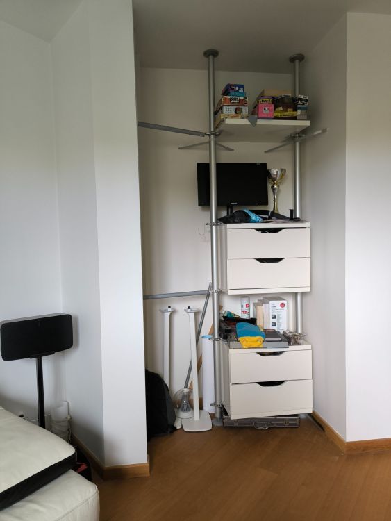

Alors l'idée serait de la mettre dans mon bureau.
J'ai un emplacement (cf photos) qui est un peu à l'abandon depuis que j'ai emménagé dans la maison et je me dis que c'est l'occasion de tout remettre à plat.
J'ai juste un petit doute par rapport au bruit éventuel de la machine car j'ai ma fille qui dort dans la chambre à côté.
Idéalement je ferai pas tourner la nuit mais forcément sur les longues impressions ça arrivera, j'espère juste que la H2S est pas trop bruyante, j'ai cru comprendre que c'était un modèle plutôt silencieux mais c'est forcément comparativement aux autres, du coup aucune idée si c'est jouable ou non.
D'ailleurs au pire je peux baisser la vitesse d'impression si c'est ça le problème.
Vous en pensez quoi (de l'emplacement) ?

J'aime bien ton emplacement (attention si t'es en apart', c'est possiblement la pièce en dessous qui va le plus souffrir du bruit 😅)
Le bruit des imprimantes, de manière générale, est issu principalement de 2 sources :
  • les bruits de moteurs / déplacement. Les imprimantes rapides peuvent avoir des bruits "électriques" émis directement par les moteurs de chaque axe selon leur vitesse, et des bruits liés à la vibration induite par ledit déplacement (ta tête, quand elle rempli une zone toute petite, va changer de direction à grande vitesse plusieurs fois par secondes sur au moins 2 axes). Ce sont ces bruits sont pas les plus intenses, mais ce sont ceux qui sont le plus susceptibles de se propager et d'être entendus dans la pièce à côté (comme si tu tapais sur ton mur)
  • les bruits de ventilation : pour refroidir l'électronique (comme une tour de PC à l'ancienne), pour refroidir le filament au moment de la dépose, pour refroidir le heatbreak, et (dans ton cas) pour réguler la température dans l'imprimante en tant que telle. Tous ne tournent pas à fond tout le temps, mais tu auras pas trop la main dessus, ils sont inévitables. Ces bruits peuvent être pénibles sur la durée quand tu es dans la pièce, mais tu ne devrais pas trop les entendre dans une pièce à côté, porte fermée.
L'avantage et l'inconvénient de ton emplacement : le côté "caisson" pourrait faire caisse de résonance. Tu devrais cependant pouvoir assez simplement casser cet effet (si jamais il survient) en mettant un revêtement adapté au mur. Et monter une porte (voir même un rideau bien épais pour commencer) pourrait par ailleurs casser le plus gros du bruit de ventilation, à moindre frais.
Pour les bruits mécaniques, les bruits de moteurs sont traités de la même manière que les bruits de ventilateurs, en essayant de casser leur propagation.
Quant aux bruits de type vibration, on va chercher à ce qu'ils ne se propagent pas dans ton support, ton mur, etc. Il est possible :
  • de brider les vibrations. Sur la Hi, j'ai cassé le plus gros du bruit (pas loin de 15 dB) juste en bridant les accélérations à 6000mm/s2. Bien sûr, ça va t'augmenter les temps d'impression et ça fait un peu iech d'avoir une telle machine pour perdre 15 à 20% de temps.
  • de travailler à la manière dont tu disposes ton imprimante : pieds anti vibrations, meubles accroché ou non au mur, etc. pour éviter a minima que le bruit de vibration ne contamine toute la maison.
Tout ceci étant dit, à ta place, je ne ferai rien tant que j'ai pas mis en place et testé l'imprimante. Si ça se trouve son bruit est 100% gérable avec un gros rideau épais pour atténuer les sons de ventilation. Je commencerai par la poser sur une table bien stable mais pas trop chère, et puis lancer une impression à fond les ballons pour voir comme tout ça se comporte avant de me lancer dans des achats et bricolages trop important.

J'ai la chance d'être en maison et sous mon bureau se trouve le salon, donc au pire par rapport à ta première "alerte" ça ne devrait pas poser trop de problème.
En revanche j'avais déjà songé au problème de caisse de résonance et du bruit que ça pouvait générer pour la chambre voisine. J'ai vu qu'il existait des petites mousses qu'on pouvait fixer au mur pour absorber une partie du bruit. C'est clairement LA nuisance potentielle dans mon cas de figure je pense.
En tout cas tu fais bien de me conseiller de pas trop dépenser d'argent dans un premier temps et de voir comment ça sera passe avec un setup de base dirons-nous.

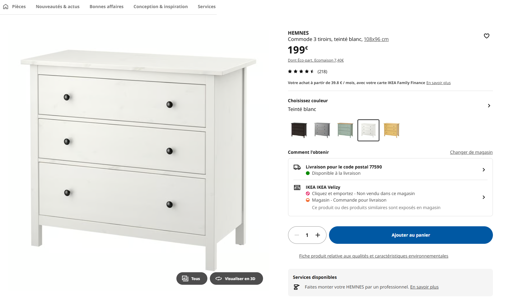

Au niveau du meuble je pense clairement m'orienter vers une commode IKEA de ce type :
Les dimensions sont top par rapport à mon emplacement. je pense juste retirer le plateau du dessus pour en mettre un autre un peu plus grand car  la H2S est malheureusement 2cm trop profonde 🤪
Et du coup bon conseil pour réduire le bruit en réglant la vitesse d'impression ET d'accélération, j'y avais pensé mais je savais pas que c'était surtout les accélérations qui faisaient la majeur partie du bruit.
En tout cas je pense partir sur ça et voir pour optimiser le plus possible afin qu'elle reste dans mon bureau car ça me ferait royalement Ch..... que je doive la mettre au sous-sol !

Après une commande ça doit quand même être solide (surtout chez IKEA)
J'ai regardé les SPEC pour cette commode en question et ils indiquent que CHAQUE tiroir pour tenir 50KG
