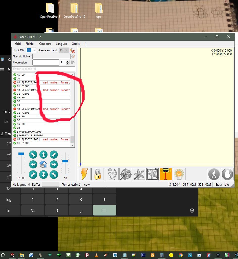

bonjour
comme écrit dans l'intitulé, le laser ne s'allume plus et un code : bad number format apparaît, d'où vient ce problème?
d'avance merci
Salut,
Le problème c'est que LaserGRBL ne sait pas interpréter autre chose qu'un nombre après "M3 S". Si tu calcules le résultat de la formule entre crochet, le message devrait disparaitre. Exemple: M3 S[$30*3/100] devient M3 S30 si $30 = 1000 dans ta configuration
oui, exact, je suis à 1000 dans ma config, en modifiant cette constante et en remettant 1000 tout est rentré dans l'ordre, en ayant au préalable fait une mise à jour logicielle du laser grbl dernière version!!!
merci
