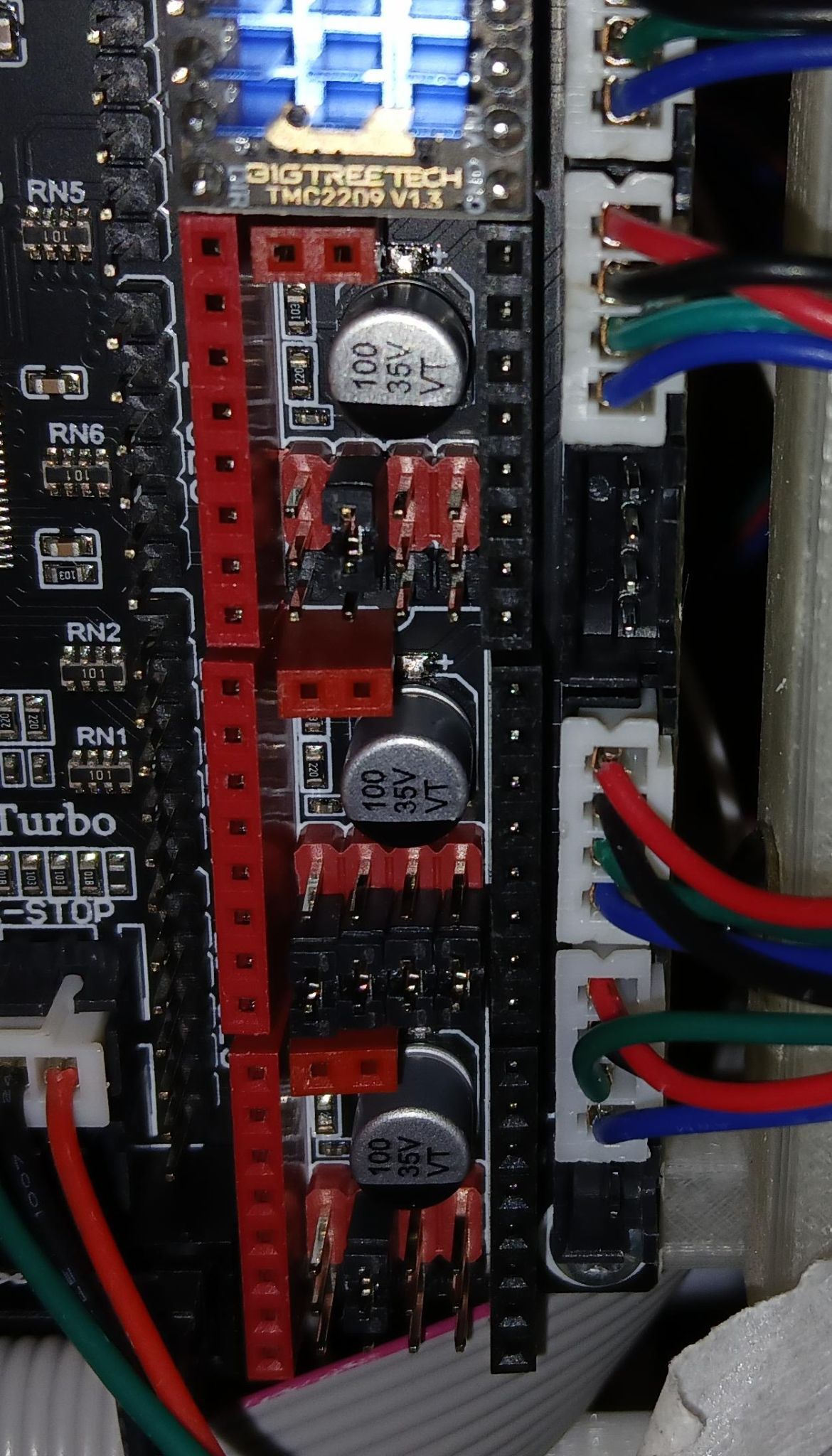

Je viens de réinstaller une SKR 1.4 Turbo et l'extrudeur ne bouge pas.

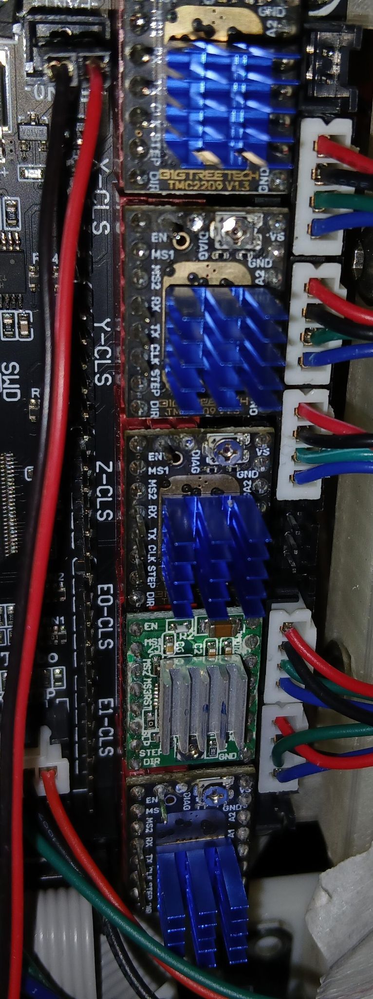

la config :
- 1 Core XY avec 2 moteurs Z

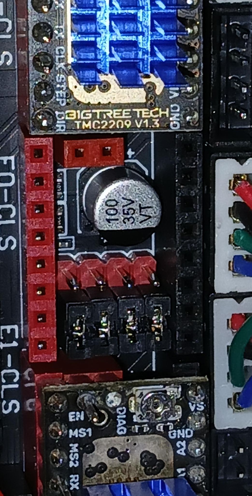

- 4 TMC 2209 sur les axes

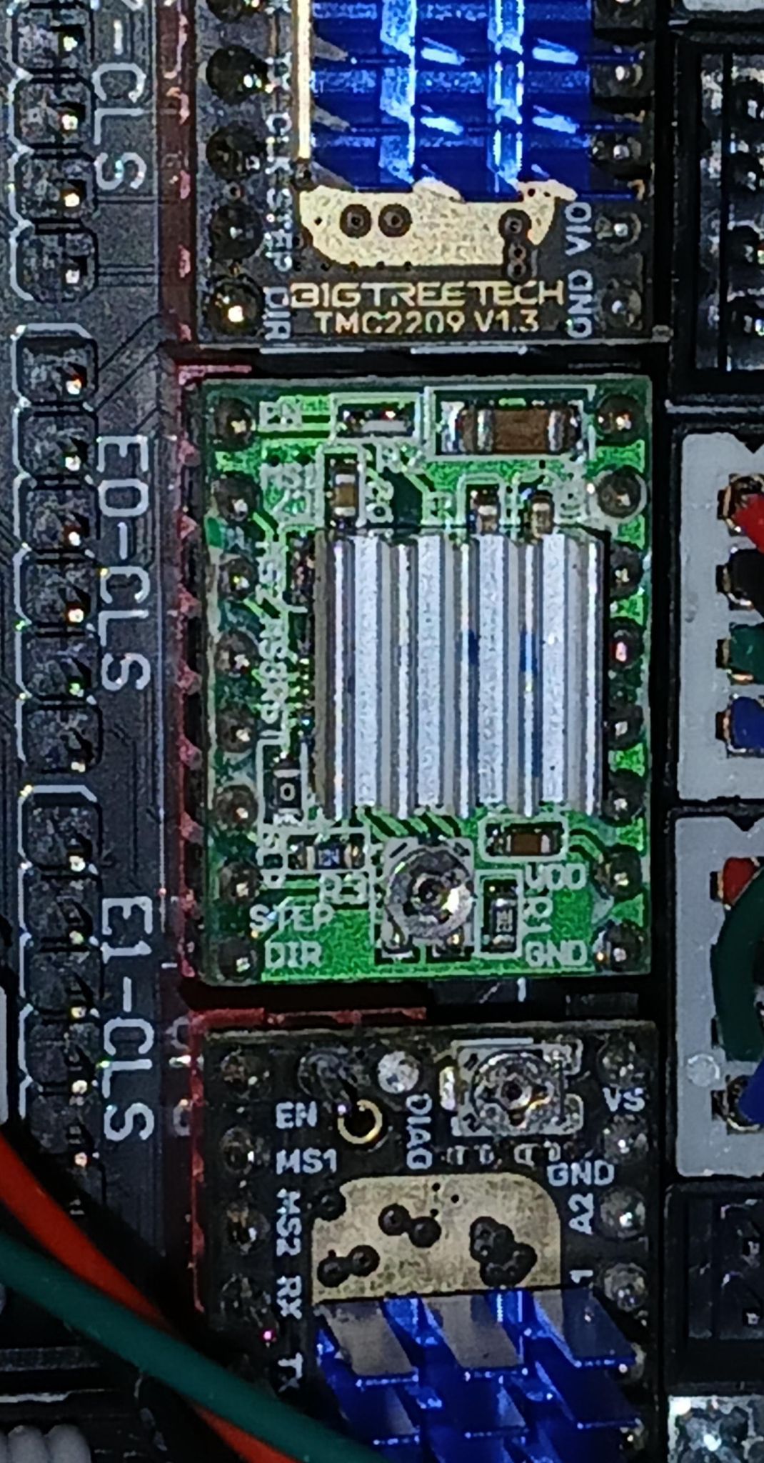

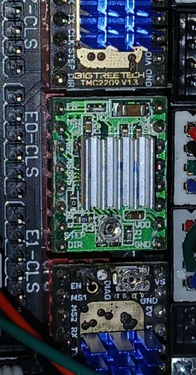

- 1 A4988 pour l'extrudeur.
Les jumpers sont bien en place, les drivers dans le bon sens, les axes réagissent sans problème. Alimentés ils sont bloqués sauf le E0 qui ne se bloque que quand le lui demande une extrusion (pour gagner du temps j'ai désactivé la "cold extrusion") ; quand celle-ci était active, le moteur ne se libérait que lorsque la température redescendait à 100°.
Le moteur fonctionne (testé sur une autre sortie). Le driver a été échangé (sans succès).
les drivers sont placés comme suit : XCLS 2209, YCLS2209, ZCLS 2209, E0CLS A4988, E1CLS 2209
les moteurs sont connectés comme suit : X sur XM, Y sur YM, Z1 sur ZMA, Z2 sur ZMB, E0 sur E0M
