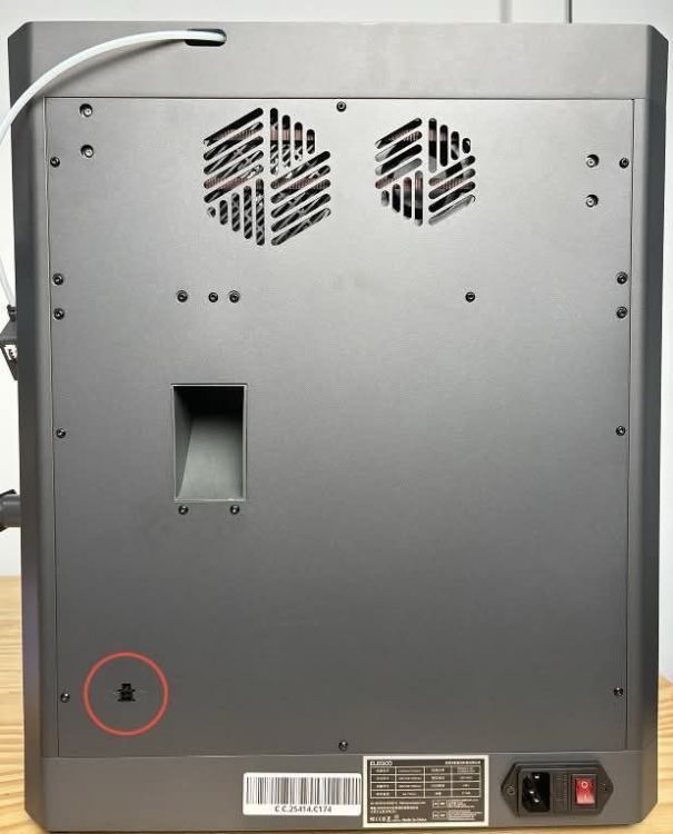

pascal_lb Posté(e) Septembre 25, 2025 Posté(e) Septembre 25, 2025 (modifié) Effectivement les Centauri Carbon dernière génération possedent une prise pour le système multi couleurs mais pour l'instant pas de date, sur leur site ils parlent toujours du troisième trimestre, je pense qu'ils vont avoir du retard pour ceux qui n'ont pas la prise il y aura sans doute un "kit" de mise à niveau Modifié (le) Septembre 25, 2025 par pascal_lb 1

Anard Posté(e) Septembre 25, 2025 Auteur Posté(e) Septembre 25, 2025 (modifié) Il y a 8 heures, pascal_lb a dit : Effectivement les Centauri Carbon dernière génération possedent une prise pour le système multi couleurs Où est cette prise ? Je pense que je l'ai (la mienne date de fin Août), mais je ne suis pas expert et je ne peux pas voir tout ça . En tout cas je n'ai rien trouvé sur leur site officiel à ce sujet. @KpDp_3D & @Desp27 Merci pour vos retours. Le principe des sacs sous vide avec valve n'est-il pas qu'ils soient réutilisables ? Je suis juste en dessous de la Normandie et oui, l'humidité est bien présente Mes impressions TPU ne sont pas très propres malgré plusieurs heures de séchage au préalable. Je pensais pouvoir trouver assez facilement des modèles déjà existants de valves à visser sur des sacs déjà toutes prêtes ou de boites imprimables qui puissent être branchées sur un déshydrateur alimentaire mais je n'ai pas trouvé ça… En tout cas je crois que je vais devoir en venir à acheter des sacs prévus pour cette utilisation parce là, ma solution, c'est juste n'importe quoi. Modifié (le) Septembre 25, 2025 par Anard

hyoti Posté(e) Septembre 25, 2025 Posté(e) Septembre 25, 2025 il y a 14 minutes, Anard a dit : Où est cette prise ? Je pense que je l'ai A priori là 1
