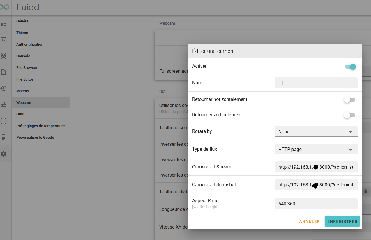

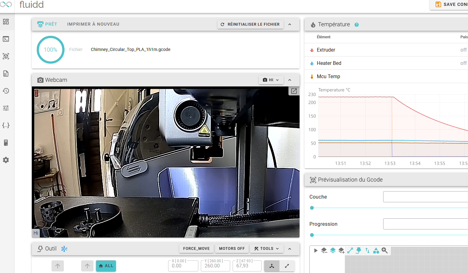

JoOj Posté(e) Septembre 29 Posté(e) Septembre 29 (modifié) Hello ! jusqu'à présent, le seul moyen de récupérer le flux de la caméra dans l'interface Fluidd de la HI et de la K2 consistait à rooter puis installer un petit patch. Manifestement, une MàJ a dû régler çà (désolé si je semble enfoncer des portes ouvertes) : Type de flux : Http page Camera Url Stream : http://192.168.1.xx:8000/?action=stream Camera Url Snapshot : http://192.168.1.xx:8000/?action=stream Aspect Ratio : 640:360 eeeeet Tadaaaaaaa Modifié (le) Septembre 29 par JoOj
fran6p Posté(e) Septembre 30 Posté(e) Septembre 30 C'est l'interface d'accès Web standard de MJPEGstreamer (port 8000).
JoOj Posté(e) Septembre 30 Auteur Posté(e) Septembre 30 Beh manifestement, personne n'avait réussi à passer par cette option pour intégrer le flux vidéo dans l'interface Fluidd des Hi et K2, au point d'en faire des patchs https://github.com/DnG-Crafts/K2-Camera
fran6p Posté(e) Septembre 30 Posté(e) Septembre 30 Dans le fichier nginx.conf des firmwares de la K2, les flux vidéos de quatre caméras sont indiqués (ports: 8081 à 8083) . Les seules fois où j'utilise l'accès Web à MJPEGStreamer, c'est quand je souhaite enregistrer une vidéo. Sinon dans les Fluidd / Mainsail d'accès à mes imprimantes (XMax3, Q2, Kobra S1, Sovol Zero, …), les caméras, une fois paramétrées dans l'interface, apparaissent «naturellement» (utilisées pour des timelapses ou surveillance en direct). N'ayant ni K2, ni Hi, je ne sais pas ce que Creality à fait pour que ça ne fonctionne pas .
JoOj Posté(e) Septembre 30 Auteur Posté(e) Septembre 30 e suis un peu remonté dans les conversations de l'époque : il n'était pas possible de sélectionner "HTTP Page" dans la version précédente du menu de paramétrage des caméras dans Fluidd "by Creality". Et le paramétrage habituel ne fonctionne pas J'ai deux théories : soit ils "brident" cette fonction pour forcer à utiliser l'interface de leur slicer (la caméra est en effet accessible via l'onglet dans Creality Print) et essayer de ramener tout le monde sur creality print (perso je reste très attaché à orca) soit ils ont juste foiré leur version custom parce qu'ils ont pas imaginé un instant que les gens préfèreraient cette interface à celle (trop) simplifiée de Creality Print

Galactic Posté(e) Octobre 30 Posté(e) Octobre 30 (modifié) @JoOj Je viens d'essayer sur la K2 plus en reprenant tes réglages, mais ça ne fonctionne toujours pas. Peut-être que les patchs sont toujours d'actualités pour la K2 plus, j'ai un triangle orange derrière le nom de la webcam dans fluidd. Modifié (le) Octobre 30 par Galactic 1
