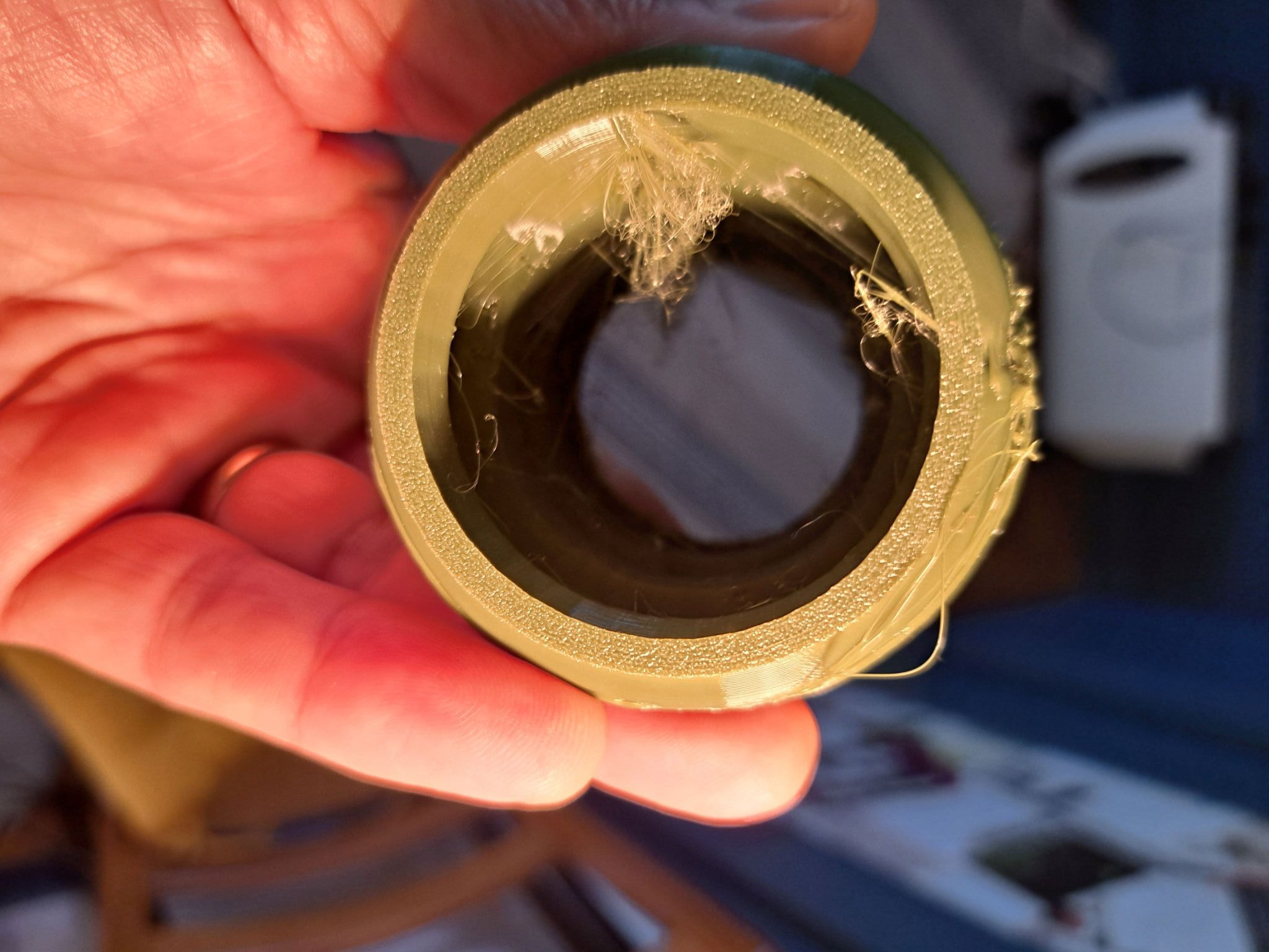

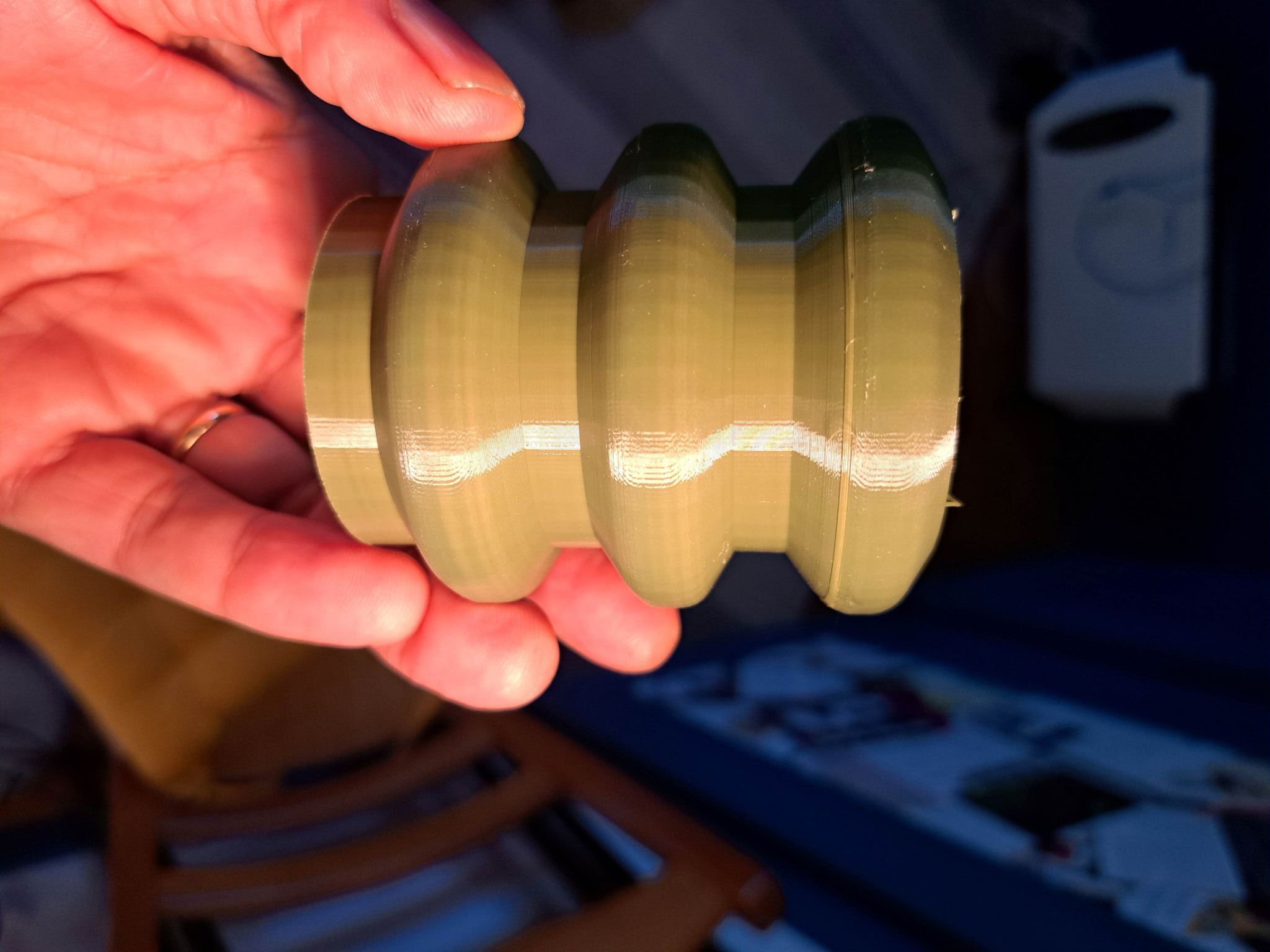

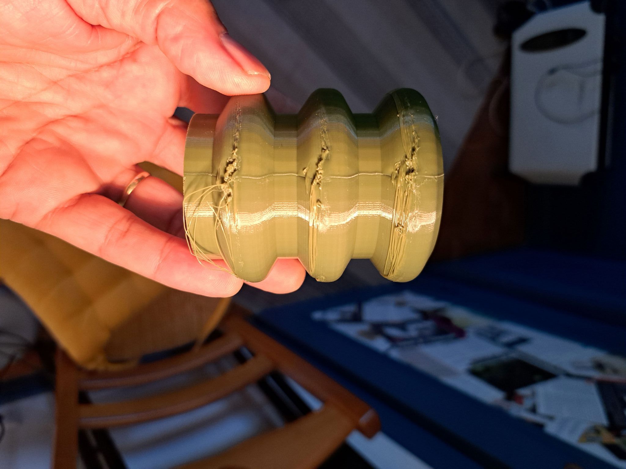

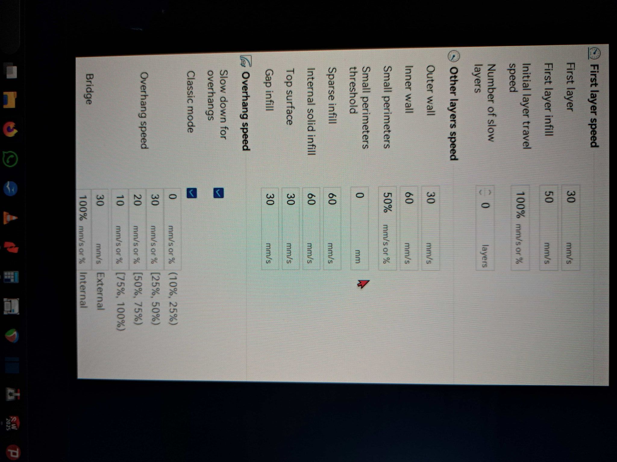

mac972 Posté(e) Septembre 30, 2025 Posté(e) Septembre 30, 2025 Bonjour, Je me suis lancé dans l'impression TPU et je n'ai pas un super résultat malgré différents réglages. J'imprime avec une Elegoo Centauri C et un TPU Arianplast 95A, Slicer Eleegoo. Je ne suis pas super calé, surtout je viens d'avoir cette imprimante après avoir fais mes armes sur une Alphawise20. Je vous mets quelques photos de ma dernière impression avec les réglages. Ps la ligne blanche c'est le reflet de la lumière.
pascal_lb Posté(e) Septembre 30, 2025 Posté(e) Septembre 30, 2025 il y a une heure, mac972 a dit : J'imprime avec une Elegoo Centauri C et un TPU Arianplast 95A, Slicer Eleegoo. Tu as pris quel profil, generic TPU, Elegoo TPU, si l'un de ces 2 là as tu fais des modifs Quel trancheur utilise tu ? Quelles températures ? On va dire que les fils à l'intérieur c'est presque normal mais pour le reste l'aspect est bon d'un côté, as tu imprimé plusieurs pièces en même temps ? As tu séché ton filament car car le TPU est une vraie pompe à humidité ?
mac972 Posté(e) Septembre 30, 2025 Auteur Posté(e) Septembre 30, 2025 J'ai pris Elegoo TPU, il n'y a pas de générique TPU, que j'ai imprimé avec le slicer d'Elegoo et les températures comme indiquées sur la photo. Il n'y avait qu'une pièce. Pas de séchage de filament.
pascal_lb Posté(e) Septembre 30, 2025 Posté(e) Septembre 30, 2025 il y a 23 minutes, mac972 a dit : les températures comme indiquées sur la photo Ben j'ai bon chercher je ne vois aucune température 1
pascal_lb Posté(e) Octobre 1, 2025 Posté(e) Octobre 1, 2025 il y a une heure, mac972 a dit : 250° Je pense que c'est un peu excessif, j'ai du TPU 85a de chez ArianePlast et je ne l'imprime pas à plus de 230°, il est marqué quoi sur ta bobine comme températures conseillées ?
mac972 Posté(e) Octobre 1, 2025 Auteur Posté(e) Octobre 1, 2025 220/235 Ce serait juste ça? mais pourquoi juste sur un ligne verticale ?
RFN_31 Posté(e) Octobre 1, 2025 Posté(e) Octobre 1, 2025 (modifié) Il y a 2 heures, mac972 a dit : mais pourquoi juste sur un ligne verticale ? Peut-être par ce que c'est l'endroit du changement de couche… on voit la couture ! Un problème de rétraction ? Modifié (le) Octobre 1, 2025 par RFN_31
mac972 Posté(e) Octobre 14, 2025 Auteur Posté(e) Octobre 14, 2025 J'ai refait des essais et c'est de mieux en mieux, encore quelques soucis avec la couche en contacte avec les supports.
