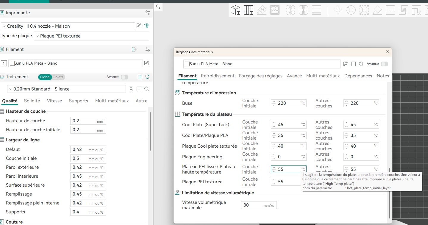

et oui c'est encore moi je les accumule le nouveau problème que e rencontre depuis aujourd'hui c'est que pendant une impression mon plateau chauffant descend à 34°C et j'arrive à le remonter à la température désirée manuellement il chauffe sans problème je ne comprends pas.

Bonsoir, tu peux ouvrir ton fichier gcode dans un éditeur de texte et rechercher les occurrences de la fonction M140 pour voir si a un moment, il n'y a pas une demande de baisse de la température : M140 Sxx pour régler le plateau a xx degrés sans attendre d'atteindre la température , M140 seul pour couper la chauffe.
